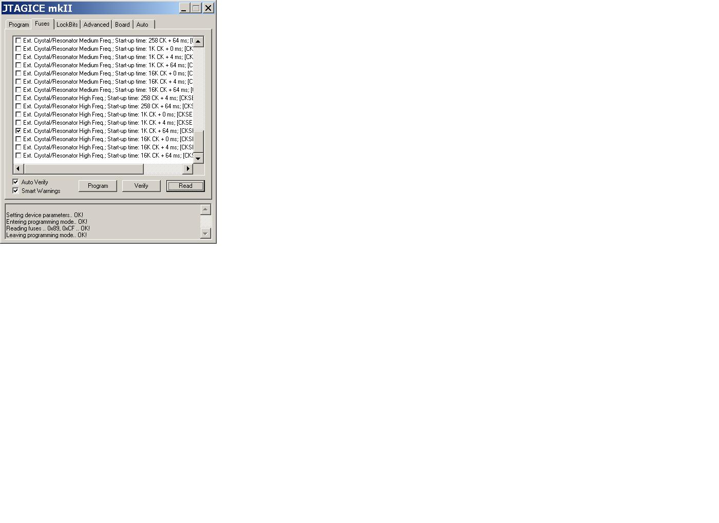

Moderator Persönliche Seite #1208956
Harald wrote:
> AVR Studio gibt noch die Hex-Werte 0x89 und 0xCF aus. Meintest du das?
Ja, das meinte ich.  0x89 heißt, dass du CKOPT programmiert hast.
Das schaltet laut Datenblatt einen 36-pF-Kondensator parallel zu
XTAL1.  Wolltest du das?
0xCF heißt, dass SUT1:0 auf 00 stehen, das heißt, der Prozessor läuft
nach 6 Takten los.  Bist du dir sicher, dass der Ausgang des XO dann
bereits stabil ist?  (Außerdem ist 0xCF natürlich ein externer
Quarz, du bräuchtest 0xC0, aber ich denke, das ist jetzt deinem Hin-
und Herschalten zuzuschreiben.)
Gast #1209094
diese Einstellung war von einem vorhergehenden Versuch übrig. Gerade
habe ich beide Einstellungen ausprobiert, der Zustand von CKOPT ist
definitiv nicht relevant.
>bereits stabil ist?
Im Moment funktionierte es so.
Das ist ja gerade das Skurrile... ...ich habe 0xCF einfach mal
ausprobiert, und dann ging es. Mit 0xC0 ging definitiv nichts und im
Moment läuft der Prozessor mit OxCF.
