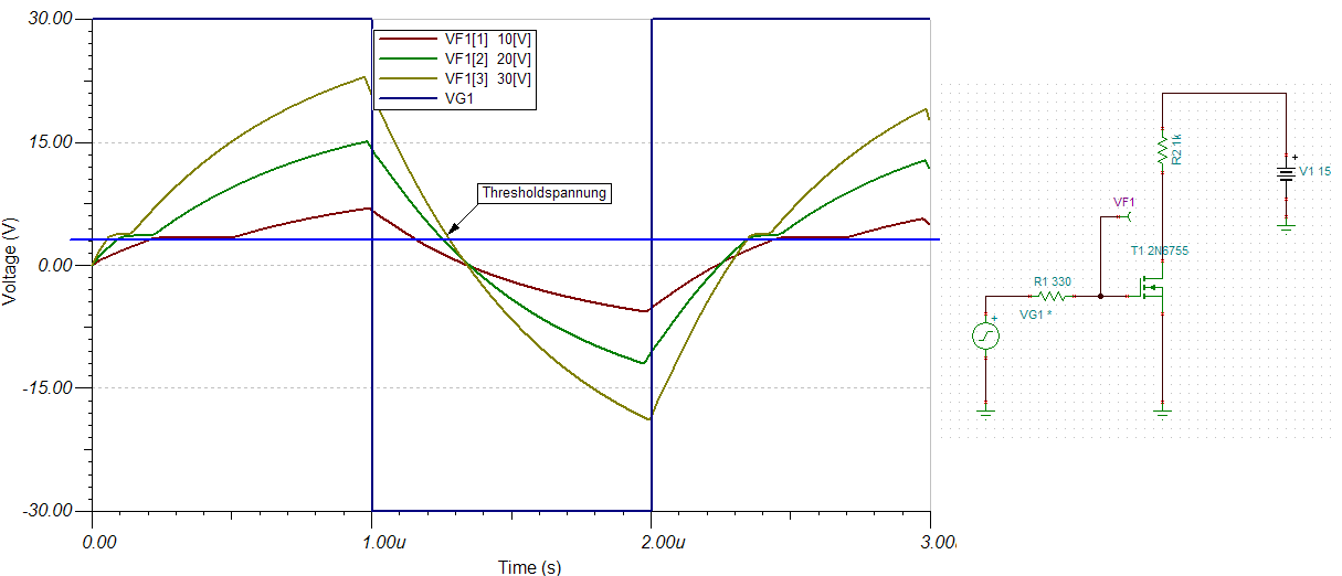

#1208724
>Wenn ich das Gate mit Konstantstrom lade, dann wird irgendwann die
>Threshold Spannung erreicht. Dann durchlauft der MOSFET den linearen
>bereich, dh. die DS-Spannung sinkt.
Genau, du lädst eine Kapazität mit einem Konstantstrom und wie sieht
dann die Gatespannung zeitlich aus? Muss doch ne e-Funktion sein. Mal
angenommen deine Thresholdspannung ist 3V und deine Steuerspannung 4V,
dann geht er erst mal voll auf. Was passiert aber am Gate? Nun dein
Treiber sieht nichts anderes als einen Kondensator, den er mit einem
Konstantstrom lädt. Also ne Ladekurve. Wenn diese e-Funktion gegen 4V
läuft, dann ist bei 3V (auf die muss die Kapazität geladen werden, damit
das Feld groß genug und sich ein kanal bildet) die e-Funktion nicht mehr
steil. Daher wird die Verzögerungszeit bis zum Schalten ziemlich hoch
sein.
Ich muss also meine Gatekapazität schneller laden damit die Verzögerung
möglichst klein wird. Sprich in den steilen Bereich der Ladefunktio
verschieben. Wie geht das? Nun die Steuerspannung erhöhen. Der lineare
Bereich der Ladekennlinie ist aber nicht unendlich steil, daher haben
unterschiedlich starke Spannungssprünge auf der Kennlinie auch
unterschiedliche Zeiten.
Hab da mal ne Simulation gestartet. Gate wird mit +-10V, +-20V und +-30V
angesteuert. Widerstand begrenzt den Strom und Messpunkt ist die
Gatespannung. Die blaue Linie ist die Thresholdspannung, bei der der FET
schaltet. Hier sind wunderbar die Verzögerungszeiten zu sehen.
#1208732
Nein. Bei einem konstanten Strom ist es eine Gerade. Die e-Funktion
entsteht bei konstanter Spannung + R. Dadurch dass mit zunehmender
Spannung die Differenz am R immer kleiner wird, wird auch der Strom
kleiner, daher flacht die Kurve ab.
Anstelle die Spannung hochzudrehen kann man auch den Vorwiderstand
kleiner machen, was ebenfalls den Strom erhöht. Das Ergebnis ist das
gleiche.
PS: Fehlt da nicht der Knick durch die Millerkapazität beim Abschalten?
