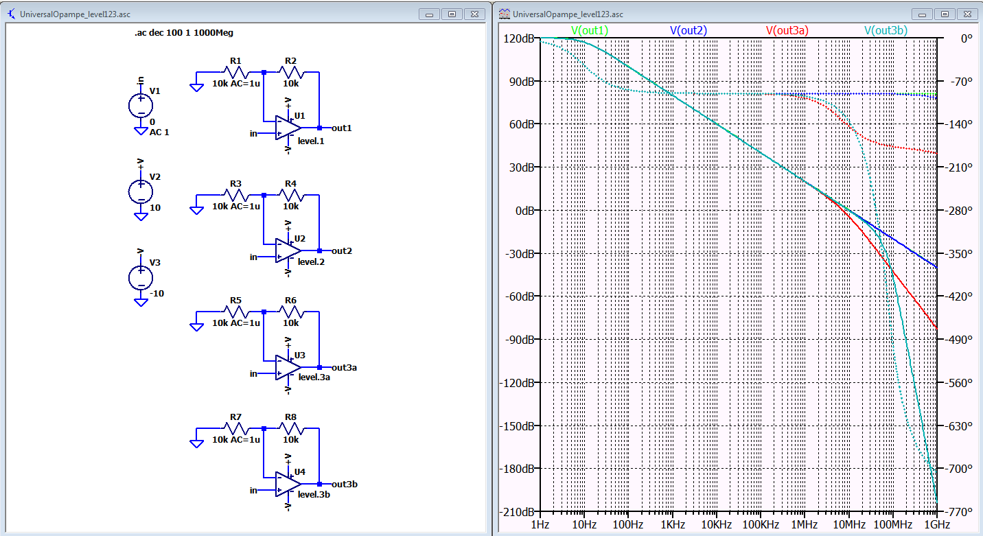

ich hab da mal eine Frage zum Universal Opamp2 Model von LTSpice. Da
gibt es ja u.a. die Zeile
>en=0 enk=0 in=0 ink=0 Rin=500MEG
Also Rin ist klar aber die anderen vier Werte weiß ich nicht wofür die
sein sollen. In der Hilfe habe ich nichts zu dem Universal Opamp
gefunden, dass die Werte beschreibt. Hatte erst den Verdacht, dass das
den ein und andere den Offsetstrom beschreibt aber als ich es testete an
einem invertierenden Verstärker mit der Verstärkung 0.01, R1=1meg,
R2=10k und dem Widerstand R3 (von nichtinvertierendem Eingang zur Masse)
mit 10kOhm, hab ich keinen Spannungsabfall an R3 erzeugen können indem
ich 1m abwechselnd auf die vier Werte gegeben habe.
Gast #1208892
Moin!
Damit kannst du Rauschen generieren:
en = equiv. input noise voltage density
enk = equiv. input noise voltage density corner freq.
in = equiv. input noise current density
ink = equiv. input noise current density corner freq.
Gruß,
Tom

Michael schrieb:
> Da fällt mir noch eine Frage dazu ein: Die Werte beziehen sich auf die
> SI-Einheiten, also auf bsp. V/sqrt(Hz) oder?
Ja.
Oft vergisst man das Modell "level.n" auszuwählen.
level.1  openloop phi-max -90°
level.2  openloop phi-max -90° (default)
level.3a openloop phi-max -180°
level.3b openloop phi-max <-180°, f(Frequenz)
Hier mal ein plot der 4 Modelle von UniversalOpamp2.
Die Modelle level 3a und 3b sind realitätsnäher als level.1 und level.2.
