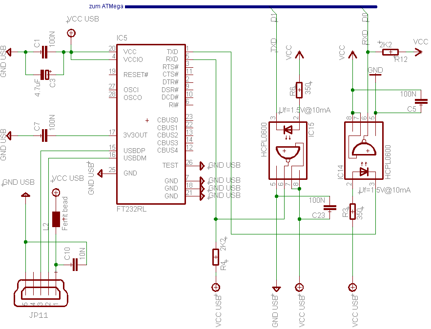

- Wäre nett, wenn jemand die angehängte Schaltung kurz überfliegen
könnte -galvanische Trennung per Optokoppler - soll eine Masseschleife
über den Computer verhindern. Richtig so?
- Ist in der USB-Gegend eine separate Massefläche mit USB-Masse
sinnvoll/relativ egal?

Vieleicht könnte noch jemand die Frage zur Massefläche beantworten:
Separate Massefläche (d.h. Computermasse in der USB-Ecke) oder unter dem
USB-Bereich die normale Schaltungsmasse?
Kommt über so ein USB-IC viel Müll vom Computer? Auf der Platine
befinden sich empfindliche Thermoelement-ICs und bei meiner bisherigen
PTH-Versionder Platine mit MAX232 hatte das Anstecken des Computers
immer zu 2 Grad Messunterschied geführt.

Auch das ist für USB sowieso nicht einsetzbar, weil es wie gesagt kein
Richtungssignal gibt. Erst bei USB 3.0 kann man dann sowas machen. Oder
halt
http://www.icron.com/products/usb_new/usb-over-fiber-optics-extenders.php
das wäre dann standard-Konform und industrietauglich.
Dietmar: Ja, saubere Massetrennung ist wichtig. Auf jeden Fall in die
Versorgungsspannung des USB eine Ferritperle, die die 480MHz Anteile
wegfiltert. Hast du ja in der Schaltung drin. Den Schirm der USB Buchse
hochohmig an die Masse legen. Das hat sich bei uns bewährt. USB spuckt
leider viel Wellensalat auf dem Kabel aus, viel hilft auf so ein
Klapp-Ferrit am Device-Ende des Kabels.
