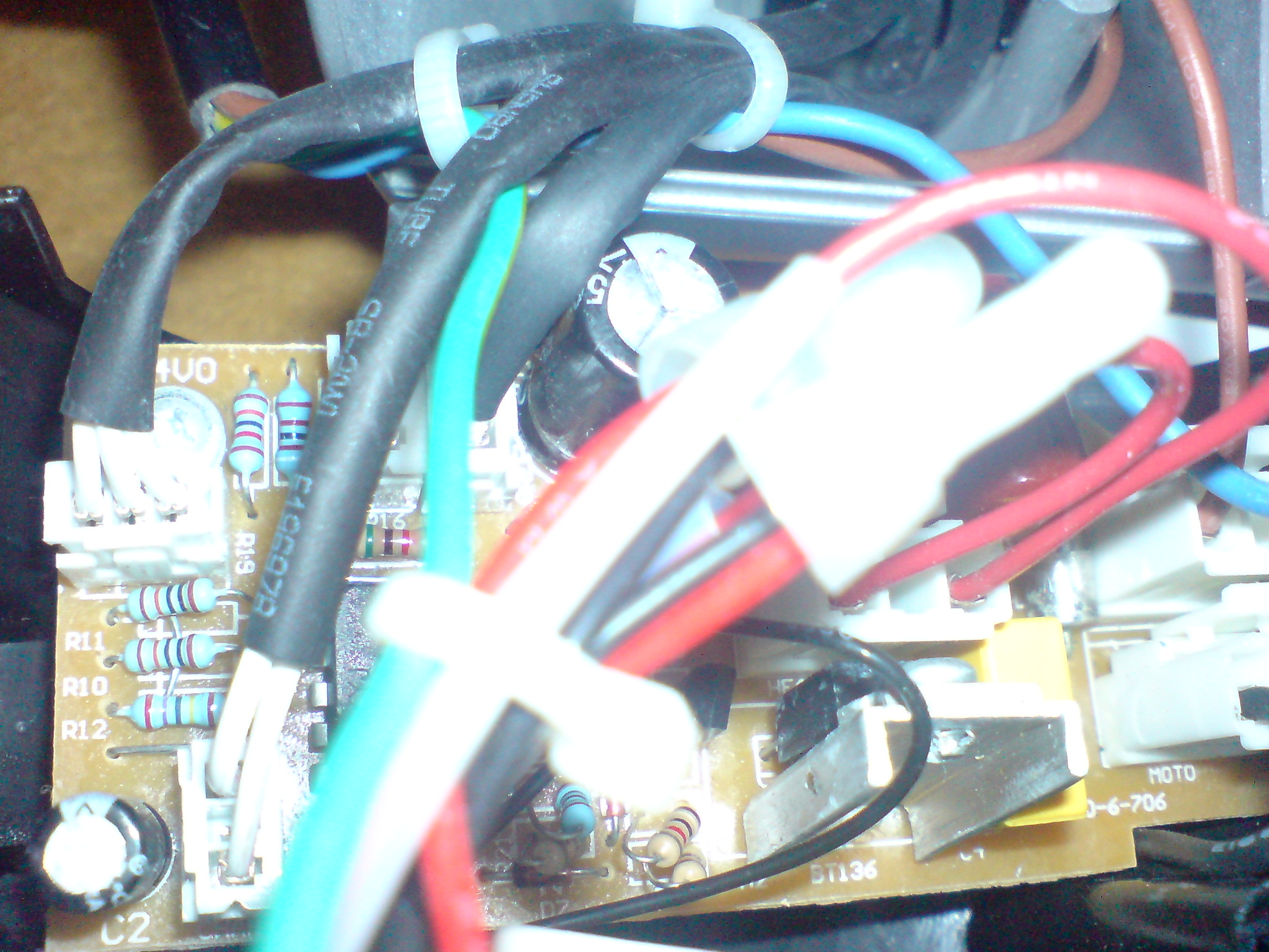

Hallo miteinander,
ich bin neu hier und heiße Benedikt. Ich bin durch die Seite von Thomas
Pfeifer hier gelandet und möchte euch gerne fragen, wie es bei der
Direkttonermethode mit Laminierer ausschaut. Ich hab mir jetzt schon
einige Threads hier durchgelesen, aber das sind mittlerweile schon alte,
wo keiner mehr aktiv ist. Ich habe hier einen Aldi-Laminiergerät
rumliegen, welches ich gerne umlöten würde, sodass ich damit meine
Platinen bedrucken kann. Ich hab schon einige Platinendrucke mit
verschiedenen Temperaturen und Papiersorten probiert, aber mit dem
Bügeleisen nichts sinnvolles daraus bekommen. Daher möchte ich dieses
Gerät bauen. Sollte halt nicht zu teuer sein und nur seinen Zweck
erfüllen. Also daher brauche ich keine Anzeige oder PC-Anschluss. Könnt
ihr mir da bitte helfen, indem ihr mir sagt, welche Bauteile ich an dem
Teil umlöten muss? Ist Oktober 06 herstellt worden. Vielleicht hilft
euch das etwas.
Danke im Vorraus.
Gruß Bingo

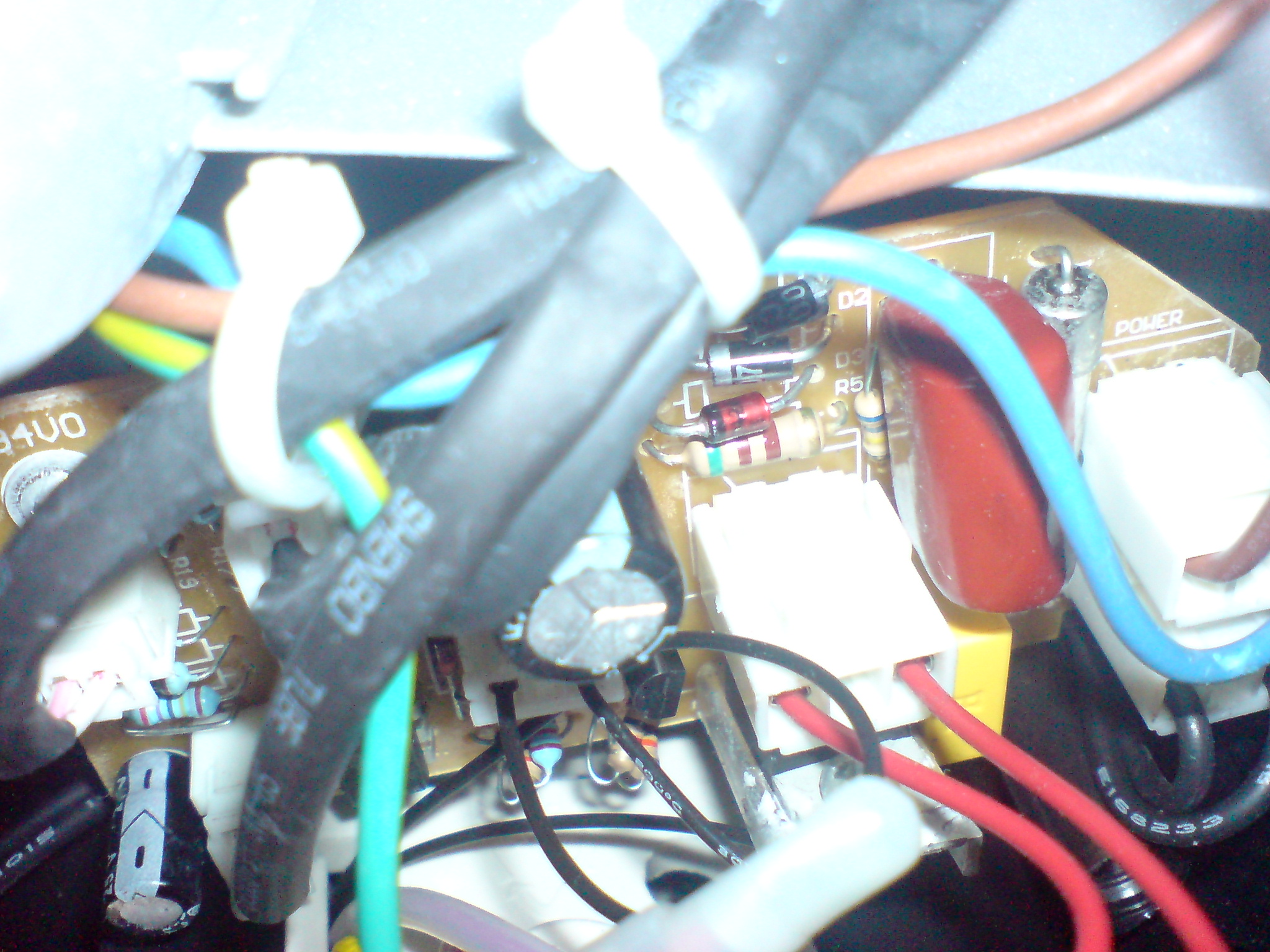

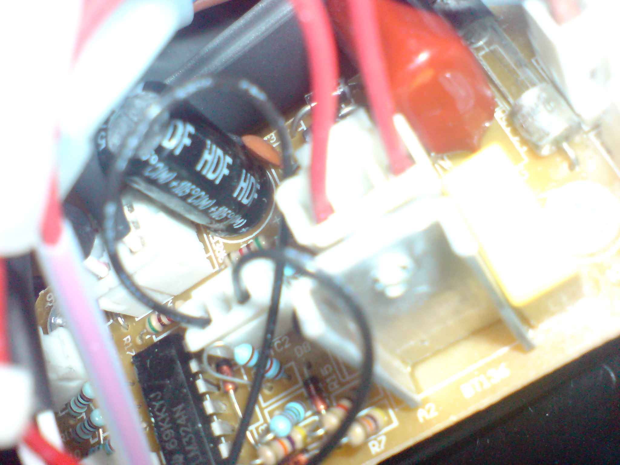

So, hier nacheinander die Bilder der Elektronik vom Laminierer. Man kann
ja nur pro Antwort 1 Datei anhängen. Daher 3 Antworten....Bin gerade
dabei eine Platine mit dem Standartlaminierer zu erstellen und werde
dann gleich noch berichten.
Gruß Bingo

Benedikt,
du müsstest schon das extremr Grück haben, dass jemand genau den
gleichen Laminierer besitzt und den selben Umbau schon vorgenommen hat.
Oder glaubst du wirklich, jemand wird sich seine Glaskugel schnappen und
aus deinen Fotos den Schaltplan ablesen wollen? Wenn du dir die Mühe
machst, die Elektron auszubauen und den Schaltplan abzuzeichnen, steigen
die Chancen schon beträchtlich.
Alex
