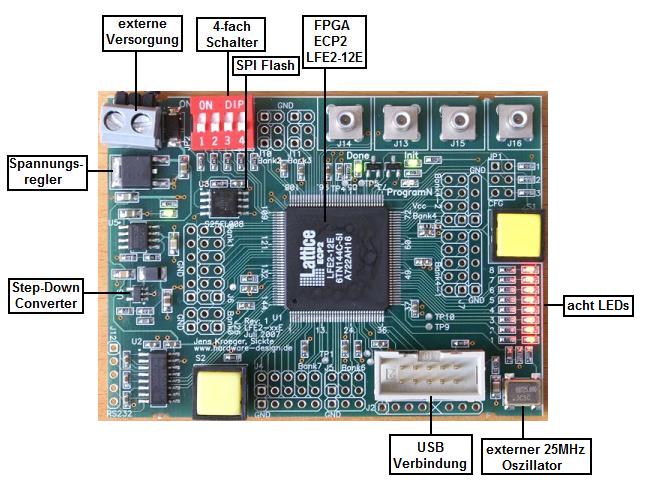

kann mir jemand bei dieser Pinbelegung helfen?
Ich kenne mich nicht so gut aus mit der Pinbelegung.
Ich zeige euch die vorhandenen Pins (Bild)
Der Plan der Pinbelegung ist etwas weiter unten beim nächsten Beitrag.
Danke

von Davor H. (davor)
Hier sieht man den Plan der Pinbelegung.
Was ist denn die Frage?
WP und HOLD kannst du vom FPGA aus nicht ansteuern, die sind laut
Schaltplan nicht am FPGA ansgeschlossen und hart auf Vcc gelegt (und
damit inaktiv).
Ich weiß folgende Pins nicht:
clk_i ?
reset_n ?
SPIFlashCEJ ?
SPIFlashHOLDJ ?
SPIFlashWPJ ?
DANKE IM VORAUS
So wie ich das sehe, ist das aber noch dein kleinstes Problem :-/
Wie gesagt:
SPIFlashHOLDJ ?
SPIFlashWPJ ?
kannst du nicht anschliessen.
SPIFlashCEJ
ist der CS-Pin des Flashs (Chip-Enable = Chip-Select)
clk_i ?
reset_n ?
Takt (clock)  = Pins 14 und/oder 26
Reset = z.B. Taster S2 an Pin 130?

Also habe mich noch nie mit FPGA beschäftigt und dennoch möchte ich es
lernen. Ich möchte folgendes machen:
Habe ein Demoboard (Bild oben) und möchte halt nur einen Mico32
Mikroprozessor programmieren und den dann in den FPGA laden
Ich will ein ganz einfaches c-Programm schreiben --> LED leuchten oder
blinken
Den Mikroprozessor habe ich mir aus folgenden Komponenten
zusammengestellt (im MSB - Mico System Builder):
Lattice Mico32 LM32
SPI Flash ROM (weil habe nur SPI Flash auf dem Demoboard)
GPIO (1 Ausgang für eine LED)
--->  FPGA von Lattice ECP2 LFE2-12E 5TN144C
Ich habe die Pinnummern so vergeben, wie du es mir gesagt hast (DANKE
übrigens) und weiß jetzt nicht ob ich sonst noch was im Design Planner
machen muss.
Und da ich mich nicht so gut auskenne, möchte ich wissen was ich noch
alles nach der Pinvergabe im Design Planner machen muss (du hast
irgendwas mit der Taktfrequenz gemeint).
DANKE IM VORAUS
