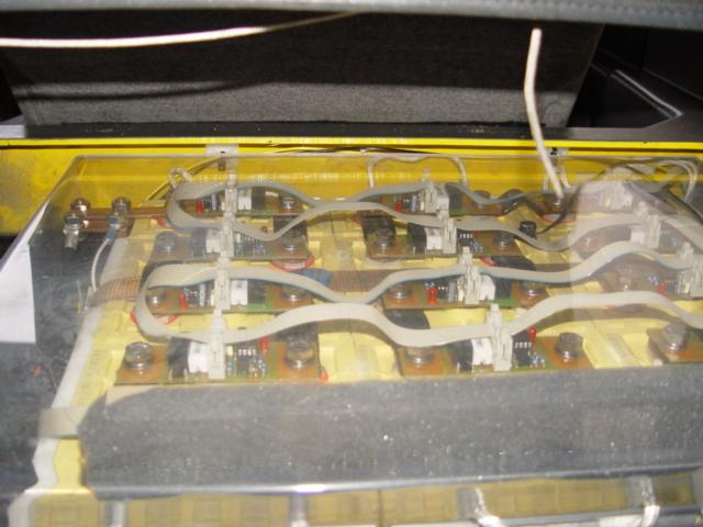

Ich habe eine Serienschaltung von 16 Akkus (64Volt insg) und auf JEDEN
Akku kommt ein µc da 16Bit MEssungen aussscheiden, da die Abweichungen
zu groß würden geht also nur die viel CPU Lösung.
also, ja es würden 20 Stück parallel betrieben, da der Haupt µc alle 20
Mega88 an TX würde und dann ggfl, der angesproche antwortet ´, also ein
Uart Netzwerk.

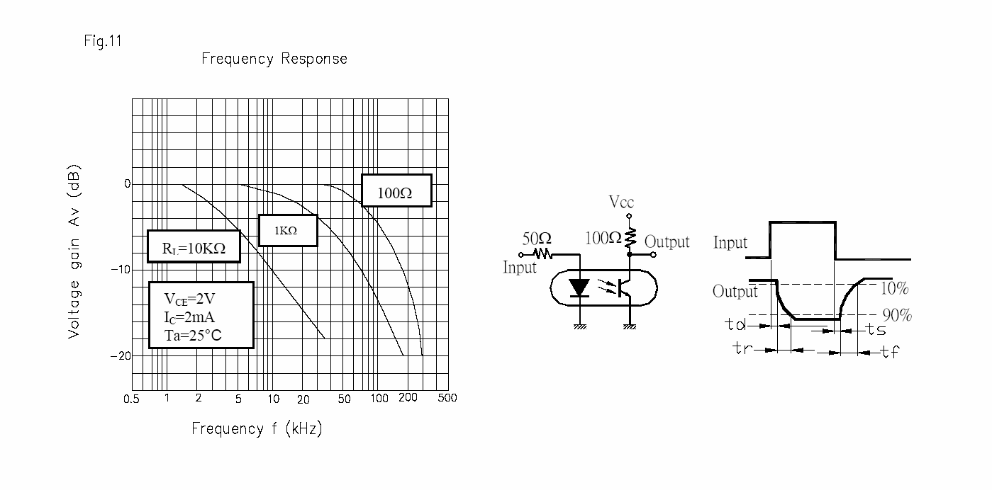

Optokoppler mit Transistorausgang müssen einen Lastwiderstand nach Plus
haben, in Deinem Fall etwa 470 Ohm.

so, der zusätzliche 10k Widersand nach Plus war die Lösung :-)

hmm, allerdings komme ich jetzt nicht zuverlässig über 9600baud...
das liegt dan aber vermutlich am Optokoppler nehme ich mal an?

von Gast (Gast)
sounds like Einzelzellenüberwachung...
aber tun's da nicht vier Module mit 16bit AD, Spannungsteiler und MUX?
Das ist dann auch billiger.
Wie läuft eigentlich die Spannungsversorgung der Module?

von Knut B. (Firma: TravelRec.) (travelrec) Benutzerseite
Der Widerstand vom Optokoppler-Transistor nach Plus muß kleiner. Ich
sagte 470Ohm und nicht 10kOhm. Damit schafft der Optokoppler locker
57600Baud.

von Kim S. (Gast)
ne, geht wirklich nicht.
Ich hatte gestern auch schon einen kleineren verwendet und verwende
jetzt 9600Baud....
Ich habe es eben extra nochmal mit den 470Ohm versucht, klappt aber
ebensowenig..
bei 19200 kommt nur noch Datenmüll an evtl würden 14400 noch gehen, habe
ich aber nicht getestet.

von Kim S. (Gast)
naja irgendwie muss es ja gehen
Das gibt es bereits so fertig zu kaufen
Dort ist lediglich ein PIC, 2 Widerstände, ein Lastwiderstand zum
verheizen von Spannung und ne Buchse drauf!
Ich versuche es jettz mit dem 6n137 udn werde (habe mir extra ein
PEltier gekauft :-)) das ganez mal runterkühlen und sehen was passiert
http://666kb.com/i/b7jtv74wgvr81vu3j.jpg

von Kim S. (Gast)
hmm, woran könne es dann noch liegen.
Könnte der interne Oszi schuld sein??
Ich teste es wie schon gesagt heute Abend mal mit dem guten 6N137, auch
wenn der heftig teuer ist (0,47€) gegeb 0,12 oder 0,18 beim LTV!!
Und einer kostet mich dogar 2,50€!! aber immer noch billiger als nachher
nutzlos 40 Stück davon rumliegen zu haben

>Und ob der FotoTRANSISTOR im Optokoppler wirklich schnellgenug ist für
>die 19k2 wage ich zu bezweifeln. Lasse mich aber gern eines Besseren
>belehren...
Ein Blick ins Datenblatt verrät.
CYN17, Rise/Fall Time bei 100 Ohm Lastwiderstand 5..10us. 19k2 sind
~5us/Bit. Wird nix mehr.
MFG
Naaa, eher 50µs/Bit. Wie gesagt, 70kBaud sind gerade noch möglich.
Und das Diagramm.

Wie Du auf dem Foto sehen kannst wurde das da ebenfalls so gelöst und
das nicht ohne Grund!!

Für Datenübertragung nehme ich immer Optokoppler mit Schmitt-Trigger
Ausgang, z.B. H11L1.
Bei den Optokopplern mit Analogausgang kommt man nur mit viel
Zusatzbeschaltung auf Geschwindigkeit.
Die Messungen sind ja alle mit 100 Ohm Last, aber dann muß man noch
verstärken, um auf TTL-Pegel zu kommen.
Da hier aber nur ein konstanter Potentialversatz erfolgt, sollte ein
Transistor in Basisschaltung ausreichen.

von Branko G. (branko)
In neuem "Linear Technology Magazin" ist Thema
"Battery Stack Monitor...in Hybrid Electric Vehicles"
ausführlich beschrieben:
http://www.linear.com/ltmagazine/LTMag_V19N1_Mar09.pdf
von Kim S. (Gast)
super, danke, werde ich mir mal durchlesen.
Das sit im Übrigen der Chip den ich meinte der ltc6802
Ich hate den irgendwie von AD in Erinnerung :-)
