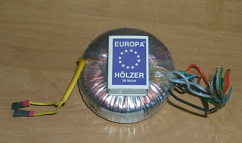

Moin Moin,
während meiner Ausbildung zum Kommunikationselektroniker Fachrichtung
Telekommunikationstechnik bei der BBI des Fernmeldeamtes Oldenburg haben
wir am Ende des ersten und zu Beginn des zweiten Lehrjahres  (Sommer
1991, verdammt lang her) ein Netzteileinschub für 19"-Gehäuse gebaut.
Das Netzteil hatte ein Zeigerinstrument und das Regel-IC war ein LM723.
Leider habe ich keinerlei Unterlagen mehr. Das Netzteil habe ich auch
vor einigen Jahren ausgeschlachtet und nun liegt der Trafo vor mir. Der
Trafo ist eine Sonderanfertigung von Talema und hat die Bezeichnung
13438-P1S04.
Zum Glück habe ich die Lüsterklemmen nicht abgenommen und so habe ich
wenigstens die Wicklungen sortiert.
Primärseite
ge-ge 230V~
Sekundärseite
sw-sw 14V~
gr-gr 26V~
bl-rt 17V~
br-gn 17V~
rt und bn sind in der gleichen Klemme. Alle Spannungen im Leerlauf
gemessen.
Was mich nun interessiert: Welche Ströme lassen sich aus den
Sekundärwicklungen ziehen? Hat noch jemand den Schaltplan oder die
Modulkarte?
Holger
von peter-neu-ulm (Gast)
Erste Möglichkeit:
Netztrafo-Kerne haben zu jeder Größe eine zugeordnete Nennleistung. In
einer Transformatoren-Tabelle (Tabellenbuch) lässt sich so etwas
nachschlagen.
Daraus die mögliche Belastung einer Wicklung abschätzen. Dummerweise
können auf dem Trafo auch Teilwicklungen sein, die nur 10% der
Gesamtleistung vertragen.
Zweiter Schritt:
Mit Messschieber die Drahtstärke der einzelnen Wicklungen nachmessen, an
den Anschlussklemmen kommt man ja meistens an den Wickeldraht heran.
Querschnitt berechnen, meistens lassen sich die Wicklungen mit 3A / mm²
belasten. Da manchmal mit der Drahtdicke aufgerundet wird, wird das auf
etwa 30 % hinhauen
Wenn man's genauer wissen will:
Widerstand der kalten Primärwicklung messen.
Widerstand der 70 Grad heißen Primärwicklung ausrechnen,
Kupferwiderstand wächst mit etwa 0,4% je Grad.
Trafo stufenweise höher belasten, bei halber Nennlast beginnend, nach
etwa 5 min den Widerstand der heißen Primärwicklung messen.(evtl auch
Sekunderwicklung prüfen) . Wenn der Widerstand für 70 Grad erreicht ist,
hat man die Belastungsgrenze.
Bei mehreren Wicklungen Sicherheitsabstand lassen, Gesamtleistung der
Kerngröße darf natürlich nicht überschritten werden.
von Michael U. (amiga)
Ringkerntrafo? Ich habe mal ein 19" Tischgehäuse auf dem Flohmarkt
gekauft, da war u.a. ein Netzteileinschub drin, der so nach
Lehrlingsarbeit aussah und Fernmelde-Dingsbums stand wohl auch irgendwo.
BD249 als Längstransistor und 7805 wohnten wohl noch drin.
Der Trafo hatte komplette Beschriftung mit Spannungen und Strömen, ich
müßte da morgen mal in den Keller gehen und etwas kramen...
Gruß aus Berlin
Michael
so, Trafo gefunden. Hersteller und BV-Nummer sind abweichend, aber:
Firma Trunz Bv A-206
Primärseite
ge-ge 230V~ ge-ge 220V
Sekundärseite
sw-sw 14V~  sw-sw 12V 3A
gr-gr 26V~  gr-gr 23V 1,66A
bl-rt 17V~  gn-rt 15V 0,8A
br-gn 17V~  br-bl 15V 0,8A
Bis auf die Farben bei den 15V Wicklungen passt das doch wie die Faust
aufs Auge. :-)
Gruß aus Berlin
Michael

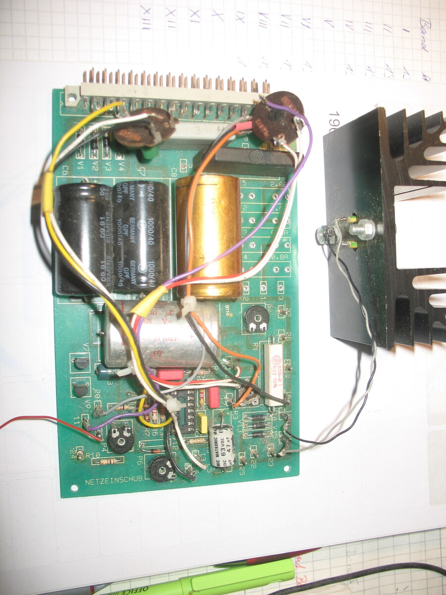

Vor einiger Zeit habe ich in der Bucht ein 19"-Gehäuse mit diversen
Einschüben ersteigert. Unter anderem war auch der Netzeinschub 1.13.07
/2.11.07 dabei, der aber nur teilweise (Gleichrichter und Elkos)
bestückt war.
Gerne würde ich den restlichen Teil fertigstellen.
Wie es aussieht, ist es ein Netzteil mit dem LM723.
Den Plan habe ich mir jetzt selbst erstellt. Der Bestückungsaufdruck ist
vorhanden, aber keine Wertangaben.
Vor allem sind dort Anschlüsse von 8 - 27 vorgesehen, für was auch
immer.
Wäre nett, wenn mir jemand mit dem Schalt-/Anschlussplan helfen könnte.
Grüße aus dem sonnigen Bergischen Land.
Rainer

von Rainer P. (rainer46)
Hallo Olaf,
das ist nett von Dir.
Habe jetzt mal nach längerer Zeit mal wieder reingeschaut und mich auch
angemeldet.
Intresse besteht immer noch.
Vor allen Dingen: wohin führen die nummerierten Anschlüsse?
Rainer
von Won K. (Firma: Outside the Asylum) (the_sane)
Potis, Buchsen, Messinstrument, LED, Kühlkörper mit den
Leistungstransistoren
Die Schaltung arbeitet mit dem 723 und negativer Hilfsspannung um auf
0Volt zu kommen und iirc einem BD249 für die Leistung.
Ohne die Modulunterlagen dürfte das schwierig werden, zumindest die für
2.11.07 brauchst Du, das ist die Regelung. 1.13.07 beinhaltet etwa den
Zustand den Du jetzt hast und die mechanischen Teile.
Ich hab die Unterlagen und die Module leider nicht mehr.

von Alexander S. (alesi)
Leider kein Schalt-/Anschlussplan, aber die Suche nach
"Netzeinschub EL7495" liefert diese beiden Fotos
(weiter unten auf der Seite):
http://musikding.rocks/wbb/index.php/Thread/11569-Fernmelder-gesucht/
Danke Alexander,
diese Bilder kannte ich noch nicht.
Hier gibt es noch welche (ziemlich unten):
http://saba.magnetofon.de/board4-sonstige-miscellaneous/board52-andere-marken/6190-isdn-me%C3%9Fplatz-der-bundespost/
Und hier, auch unten:
http://www.laserfreun.de/oldpage/laser2.html
Ich habe die Hoffnung noch nicht aufgegeben.
Schön wären auch ausführliche Fotos.
Rainer

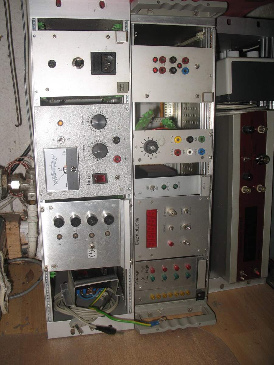

von Benjamin M. (benjamin_m50)
Hallo Zusammen,
muss mal schauen müsste die Unterlagen noch irgendwo rumliegen haben
Grüße Ben
von Luigi (Gast)
Hallo Rainer,
was hast Du den alles verbaut in Deinem Gehäuse.
Was ich noch habe:
- Netzeinschub (komplett)
- Festspannungseinschub (komplett)
- Widerstandsmessbrücke (komplett)
- Optische und akustische Signalanzeige(komplett)
- NF-Verstärker (komplett)
- Meßgerät (ich glaub komplett)
- High-Low LED Anzeige (nicht ganz komplett)
- Eingabeeinheit Schalter- und Taster (komplett)
ansonsten hätte ich noch (was nicht ins 19" gehört)
- Lichtorgel
- Lichtschranke
- Türgong
Ja, wie wir zusammenkommen weiß ich nicht. Meine E-Mail will ich hier
ins Forum nicht schreiben. Bin auch nicht angemeldet.
Gibt es hier eine Möglichkeit für persönliche Nachrichten, wenn man
angemeldet ist!?
Grüße
ein Plan, wäre das Beste, ohne Frage!
Oder viele Fotos*), auf denen alles zu erkennen ist.
In meinem 19"-Gehäuse steckten damals der Festspannungsteil (komplett)
und der Netzeinschub.
Der Netzeinschub besteht aus dem Trafo, der teilbestückten Platine und
der zugehörigen Mechanik.
Mich interessiert an und für sich nur der Netzeinschub.
*) das würde bedeuten, das Teil komplett zu demontieren,
fotografieren und wieder zusammen zu bauen.
Deshalb die Frage: Willst Du ihn verkaufen Luigi?
Wenn Du angemeldet bist, können wir uns austauschen.
Grüße aus dem nebeligen Bergischen Land.
Rainer

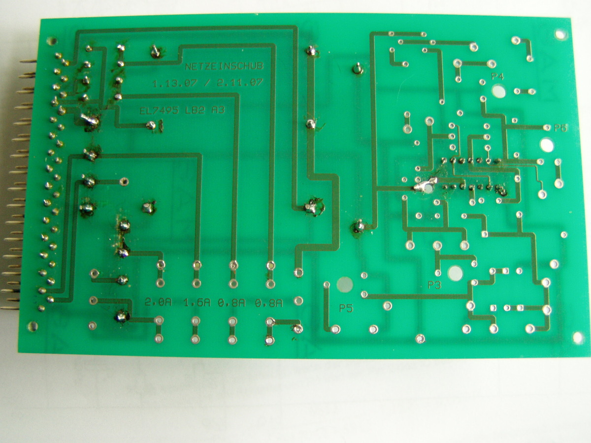

Hallo Luigi,
Danke für die Antwort.
Ja, der Plan und die Bestückungsliste wären schon eine große Hilfe.
Das Layout meiner Platine ist doppelseitig.
Im Netz habe ich viele Schaltpläne zum LM723 gefunden; aber nix
passendes.
Diese Platine ist wohl sehr speziell.
Die Anschlüsse 1 - 8 gehören zur Stromversorgung. Das ist einfach.
9 - 27 gehören zum Steuerteil und hier wird es kompliziert.
Deshalb wären Deine Pläne eine echt Hilfe.
Rainer
ein freundliches Formumsmitglied hat mir Unterlagen zum Netzteileinschub
zur Verfügung gestellt. Hier nochmals Danke.
Es hat sich herausgestellt, dass wohl mindestens zwei Versionen der
Platine existieren. Eine doppelseitige und eine, welche ein einseitges
Layout hat.
Daneben unterscheiden sie sich auch in der Benamsung der Bauteile.
Der anhängende Schaltplan hat die Benamsung zur doppelseitigen Platine.
Den Schaltplan habe ich mit TARGET 3001 gezeichnet.
Rainer

Welche Platine ist bei Dir eingebaut?
Das sind der Schaltplan und die Bauteile für die doppelseitige Platine.
von Mike (Gast)
Die Platine ist einseitig.
Tja, da könnten Unterschiede sein.
Die K1 ... K27 sind Lötösen/Lötnägel.
Im Schaltplan sind die zugehörigen Bauteile direkt dort angeschlossen.
Du hast ja einen funktionierendes Modul.
Jetzt musst Du mal überprüfen, ob Deine Stifte/Lötösen identisch
angeschlossen sind. Dann würde der Plan passen.
Also an K8 und K9 ist die Leuchtdiode angeschlossen.
K13, K14 und K15 gehen an das Poti zur Spannungseinstellung, usw. usf.

Kannst ja deine Simulation mit den beiden Fotos vom  15.12.2015 18:37
vergleichen.
Tut mir leid, aber mehr kann ich dazu nicht sagen.

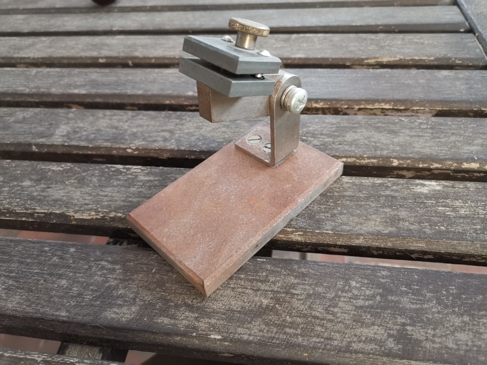

von Mini M. (minimik)
Den Platinenhalter hab ich bei mir auch noch rumstehen und auch ab und
an im Einsatz 🤘

Nach etwa 29 Jahren ist bei meinem Netzteileinschub die einstellbare
Spannung ausgefallen. Ich habe nur die Modulunterlagen mit der
Bezeichnung "Netzeinschub 1.15.01" Stand: 6. August 1993 eingescannt.
Verbaut ist die zweiseitige Platine "Netzeinschub 1.13.07 / 2.11.07
EL7495 LB2 A3" Leider habe ich die "Regelung" also die Modulunterlagen
2.11.07 nicht. Der obige Plan hilft erstmal weiter. Trotzdem die Frage,
ob jemand noch die kompletten Unterlagen für das Zusatzmodul zur
Verfügung stellen kann.
