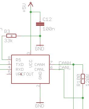

von Otto (Gast)
Den PCA250 schliesse ich so an....
von Steffen K. (fenert)
Kommt bei mir auch so hin die 100n müsste ich zwar erstmal suchen, wo
der sich versteckt. RS habe ich direkt auf GND gelegt, so wie in der
anleitung vorgeschlagen. Ansonsten genau wie bei dir.
