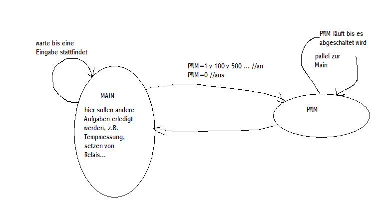

Ist es möglich eine veränderbare PWM, parallel zur Main, aufzubauen?
Wenn ja wie?
In der Main sollen andere Aufgaben erledigt werden.
Folgender Problemfall.
Es soll eine Temperatur, in einem gewissen Bereich 10°C +/-1°C, konstant
gehalten werden. Durch einen Sensor wird die akt Temp aufgenommen und
durch einen Lüfter, bei dem die Drehzahl mit ner PWM geregelt werden
soll, die Temp konstant gehalten werden. Die Zuluft wird von einer
Kühlung bereitgestellt.
Im WWW gibt es mehrere Ansetze wie man das Problem anpacken kann.
Ich würde es gerne so gestallten dass während in der Main Aufgaben
erledigt werden, wie z.B. Ausgabe auf nem LCD, Tempmessung, Parameter
setzen ....,
der Lüfter eigenständig und parallel über die PWM gehalten werden soll.
Aus der Main soll lediglich der Vergleichswert für die Modulation
übermittelt werden.
Ich verwende dafür einen Atmega48.
In der Zwischenzeit mache ich einen Beispielcode und stelle es hier
rein.
Vielen Dank für die Hilfe
