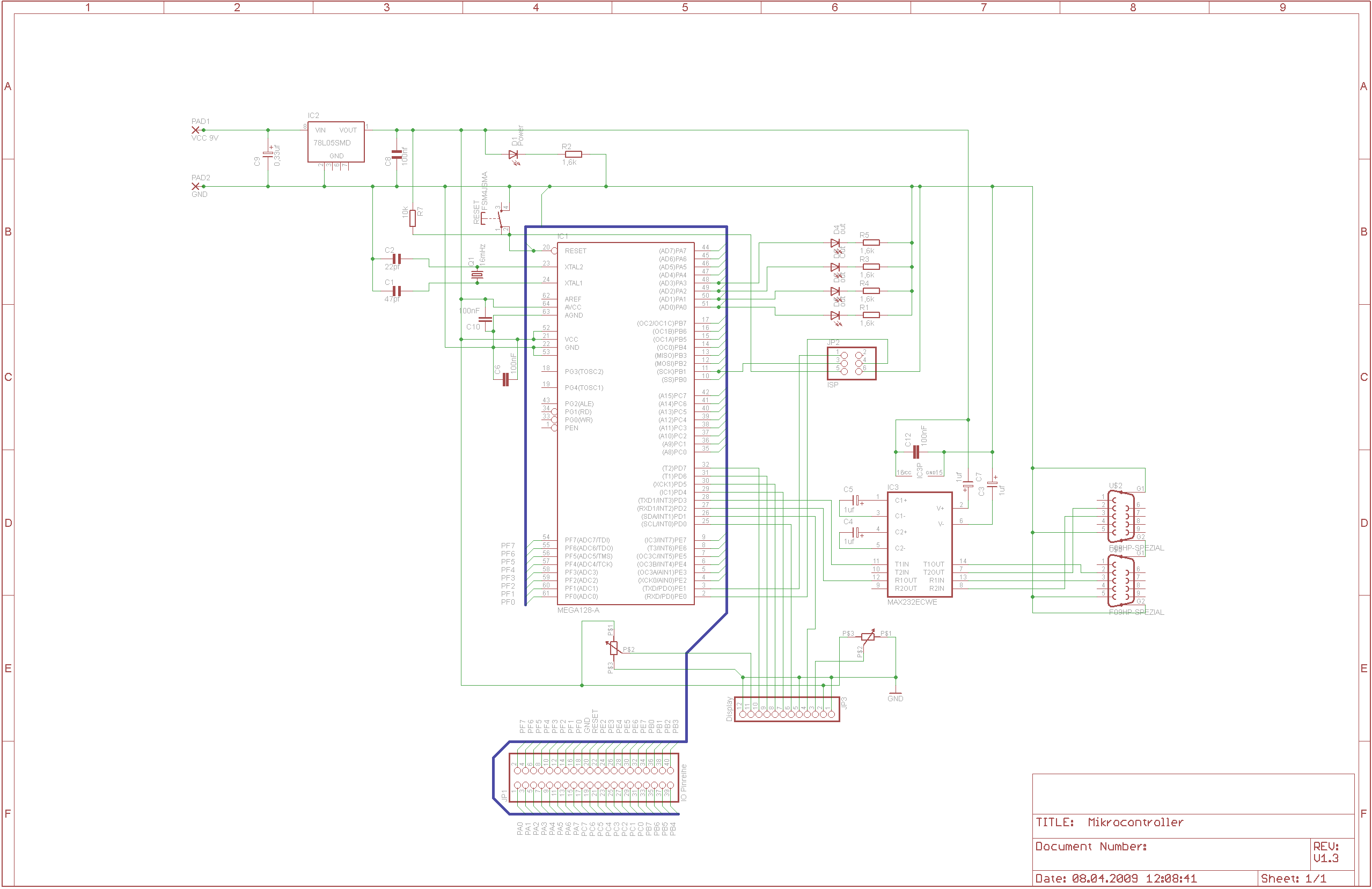

Hallo, ich habe probleme beim Programmieren meines Atmega128. Nein Mosi und Miso sind richtig angeschlossen, ich kann sowohl die Fuses lesen als auch flashen. Einmal hab ich sogar ein Programm mit 522 bytes flashen können. Alles was größer ist wird laut avr studio korrekt geflasht, jedoch beim verivizieren geht die Verbindung zum Gerät verlohren. Woran kann das liegen? das einfach so die Verbindung abbricht? Achja und die größeren programme funktionieren dann auch nicht. Danke schonmal Sönke

Hallo, ich nutze das stk500 zum programmieren, haben entsprechend die brown out auf 4v gestellt, leider gibts keine verbesserung. die ISP frequenz scheint eher zu langsam, ich hab die höchste mögliche eingestellt (1,... mhz) wenn nötig kann ich die schalung mal posten, das der chip defekt ist glaub ich weniger, kann natürlich sein, aber wie gesagt, ganz kleine Programme lassen sich flashen. Ich hab die Schaltung mal angehangen, sie ist nicht ganz ideal, nur leider schon geätzt. Kann es an den fehlenden Kondensatoren vor dem uC liegen? PS Das Max IC ist nicht bestückt, also kann es da keine Probleme geben.

>Kann es an den fehlenden Kondensatoren vor dem uC >liegen? JA.

Ein 100nF keramisch bei VCC,GND und einer
bei AVCC,AGND. So dicht wie möglich ran an den Chip.
Und die ISP Frequenz auf 125kHz.

Da fallen mir dann doch noch ein paar andere Dinge in deinem Schaltplan auf: Am MAX232 fehlen auch noch Abblockkondensatoren. Und dann der Display Anschluss. Da sind zwei Potis zu sehen. Eins davon wird wohl für den Kontrast sein. Das andere für eine Hintergrundbeleuchtung? Dann wird ein 78L05 möglicherweise nicht mehr ausreichen.
Laut meiner Rechnung schon, wobei das hart an der Grenze ist. so nun, nachdem ich die Kondensatoren ergänzt habe, läuft es ab und zu durch (bis jetzt 2 mal von ca. 15 mal) und sagt: Code ist richtig geflasht. Leider resettet sich der uC jetzt aber andauernd sodass der code nicht richtig ausgeführt wird. (Irgendwo beim initialisieren des Displays, das passiert auch, wenn garkein Display angeschlossen ist.) Die Kondensatoren hängen direkt an den Pins, näher geht nicht.

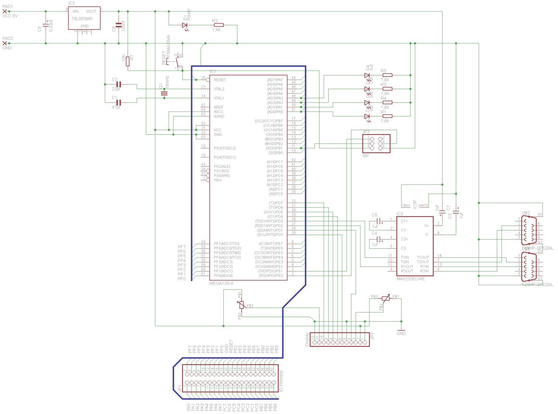

Danke schonmal für eure Hilfe, immerhin hat das Flashen jetzt schon 2 mal geklappt, was kann ich nun noch machen? Ich hänge mal den aktuellen Schaltplan an. Mit Kondensatoren.

mir persönlich fehlt mindestens ein C am Rest. Am ISP-Adapter hängen die Anschlüsse ohne weiteren Schutz als Antennen in der Luft und nicht nur die...

hier nochmal der Schaltplan, ist damals irgendwie nicht mitgekommen. Du meinst ein Kondensator am Reset? An welchen Pins soll ich denn noch Kondensatoren anbringen? Aber wie gesagt, er lässt sich noch nichtmal zuverlässig programmieren.
