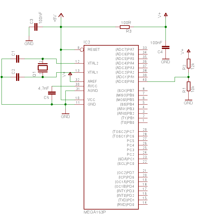

ich habe eine Schaltung, die vereinfacht so wie die im Anhang aussieht.
Die Schaltung wird mit einer Batterie/Akku (4x 1,2V) betrieben.
Irgenwie scheint es möglich zu sein mit dieser schaltung die eigene
Bordspannung zu messen. Nur wie?
List man den AD Port ein, so kommt immer der gleiche Wert heraus. Ist
ja auch logisch.
Ändert sich die Spannung am AD Port, so ändert sich die
Referenzspannung in gleichem maße. Der relative Wert bleibt also immer
gleich.
Wie kann ich nun also mit dieser Schaltung die Betriebsspannung messen.
Oder ist das gänzlich unmöglich. Welche anderen Schaltungen könnte es
geben?
Vielen Dank
Martin
hm hat das teil nicht ne interne Referenzspannung von 2.56V die während
der Laufzeit eingestelt werden kann? die Spannung der batterie muss den
halt nur über nen Spannungsteiler dem port zugeführt werden.
seb
Wow, hätt ich nicht gedacht, dass es so ne einfache Lösung gibt..
Vielen Dank!
Jetzt weiß ich halt nicht wie man interen Referenz einstellt? Kann mir
das schnell einer sagen... sonst such ich halt mal im Datanblatt..
Martin
So, ich glaub ich habs rausgefunden:
#define BATTERIE 1
ADMUX = (1 << REFS0) |(1 << REFS1) | BATTERIE;
Vielen Dank für die Hilfe
Martin

Samuel K. schrieb:
> Warum so kompliziert? Man kann einfach die Bandgap referenz gegen Vcc
> messen, ohne externe Beschaltung.
Weil mein µC von einem Stepup-Wandler versorgt wird, und ich die
Batteriespannung vor dem Wandler messen möchte...
Oder gibts ein besseren Vorschlag?
Tweaker schrieb:
> 1.wie hoch darf ich die Spannungsteilerwiderstände ansetzten, damit ich
> eine möglichst genaue messung am ADC vornehmen kann, sprich: der Input
> mir nicht die zu messende Spannung verfälscht?
MAch ruhig ganz hoch. So 1 meg gesamtwiderstand z.B.
Dann aber nen Zusatz-Kondensator an den ADC-eingang.
=> Beim Messen läd sich der interne S/H-Kondensator aus dem externen,
und verfälscht die Spannung nicht (merklich).
Du kannst halt nur noch langsame Spannungsänderungen messen, aber sooo
schnell wird sich deine Batterie ja nicht entladen.
Bei Stepup brauchst du keinen Spannungsteiler. Du kannst z.B die
Spannung der Batterie direkt an AREF hängen. Die Genauigkeit hängt nun
von der Genauigkeit des Stepups ab. Wichtig: Es darf keine Referenz
eingestellt werden, da diese sonst an AREF anliegt / an deiner Batterie.
Nachteil dabei ist, dass du nicht tiefer messen kannst als die
Bandgap-Referenz, d.h. 1.1V. Bei einer Zelle wird das schon knapp.
10k.
Aber wenn du einen Kondensator von zumindest 10nF vom A/D-Eingang nach
Masse legst, darf es auch viel mehr sein, bis Megaohm.
Steht alles im Datenblatt.
> 2. Ist es genauer die interen Referenz
> oder den AREF zu nehmen?
Ja was willst du denn an AREF extern anschliessen ?
Je nach Kostenaufwand kann das dann schon genauer sein,
als die interne Referenz.
Die interne Referenz ist nicht so besonders exakt
(steht alles im Datenblatt)
aber um Faktor 1000 stabiler als die Versorgungsspannung.

Εrnst B✶ schrieb:
> Weil man dann nur mit Ref=VCC (also extrem ungenau, je nach Step-Up)
> messen kann
Wenn man einen Stepup nutzt, wird die Batteriespannung
höchstwahrscheinlich unter 2.56V also der int. Ref. liegen. Selbst mit
Spannungsteiler braucht man eine Referenz. 8bit Messungen machen bei den
Avr-Refs sowieso keinen Sinn da diese 5-10% unterschiedlich je Typ sein
können (ok, man könnte sie kalibrieren).
Die Fragen nach dem warum so kompliziert ist berechtigt...
