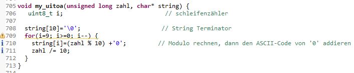

Ich habe gerade das gleiche Problem. leider habe ich meinen Code aus
diesem Artikel:
http://www.mikrocontroller.net/articles/Festkommaarithmetik
#include <stdint.h>
Funktion zur Umwandlung einer vorzeichenlosen 32 Bit Zahl in einen String
void my_uitoa(uint32_t zahl, char* string) {
  int8_t i;                             // schleifenzähler
  string[10]='\0';                       // String Terminator
  for(i=9; i>=0; i--) {
    string[i]=(zahl % 10) +'0';         // Modulo rechnen, dann den ASCII-Code von '0' addieren
    zahl /= 10;
und es kommt auch der oben beschriebene Fehler. Kann jemand den Artikel
verbessern wenn er so falsch ist?
In der for-Schleife. kann ich diese irgendwie umschreiben?
zb
  for(i=10; i>=1; i--) {
    i--;
    string[i]=(zahl % 10) +'0';         // Modulo rechnen, dann den ..
    zahl /= 10;
> diesem Artikel:
Aha. Es gibt oben aber keinen Fehler sondern nur zwei Warnings. Und wo
genau schreibst du auch nicht. Schulterzuck
> und beim warning steht dann:
> #188-D pointless comparison of unsigned integer with zero
Du hast den falschen Datentyp abgeschrieben. Im obrigen Code ist i ein
int_8 (vorzeichenbehaftet), in deinem Screenshot ist es ein uint_8
(nicht vorzeichenbehaftet).
> Kann jemand den Artikel verbessern wenn er so falsch ist?
Warum sollte es falsch sein, in der Abbruchbedingung ein ">=" stehen zu
haben. Das ist kein Fehler und du bekommst auch keiner FEHLER-Meldung.
Statt "i>=0" könntest du natürlich ein völlig sinnentstellendes "i!=255"
schreiben.
Das gleiche Problem wie im Startpost: Die For-Schleife soll solange
laufen, solange i größer oder gleich 0 ist. Da i aber als Unsigned Int
definiert wird i immer größer oder gleich 0 sein, der Vergleich der
For-Schleife entbehrt jeder Logik. Der Compiler warnt zurecht davor.
Wenn man bis 0 runter zählen will sollte man als Bedingung der
For-Schleife fragen, ob i nicht gleich 0 ist, also:
uint8_t i;
for( i = 9; i != 0; i--){
  //do anything

Dann wird der Fall i == 0 aber nicht mehr durchlaufen.
Daher ist das kein gleichwertiger Ersatz zu:
int8_t i;
for( i = 9; i >= 0; i--){
    //do anything
Stimmt, aber das lässt sich anpassen, z. B. so:
int8_t i;
for( i = 10; i != 0; --i){
    //do anything
> int8_t i;
>     //do anything
Aber nur, wenn die Laufvariable i innerhalb des Blocks nicht verwendet
wird. Sonst müssen alle Vorkommnisse innerhalb des Blocks von i auf i-1
geändert werden.
Daher ist Dein Vorschlag keine allgemeingültige Alternative ;-)
> geändert werden.
Hab ich das behauptet, dass es eine allgemeingültige Alternative ist?
Nein, natürlich nicht. Man könnte ja auch einen while-Schleife oder eine
do-while-Schleife benutzen. Und dass man den Schleifenblock anpassen
muss sollte doch auch klar sein. Auch gegangen wäre:
uint8_t i;
  //do anything
//do same as for-loop with i=0
Man muss es halt so aufbauen, dass es auf das Problem passt, dass man
hat.

Aber selbst wenn er nicht allgemeingültig gedacht war: Gehen wir nochmal
auf das Programm von Praxisstudent zurück:
Im for-Block steht da
    string[i] = ....
und von daher ist Dein Vorschlag auch nicht gültig.
Btw: Du hattest sowieso int8_t verwendet. Da muss an den Parametern für
for() genau gar nichts geändert werden.
