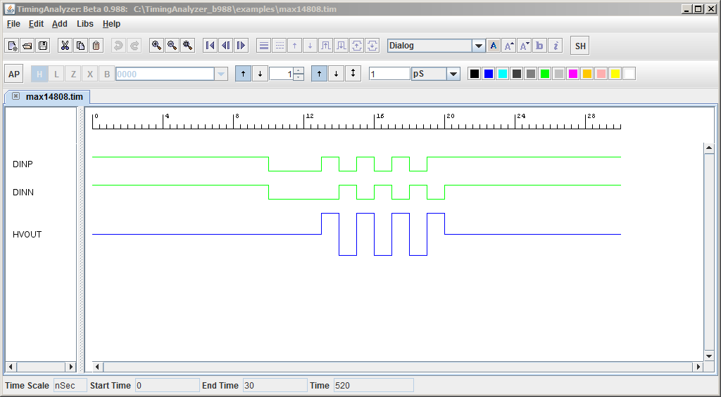

Hallo, kennt jemand ein kleines, freies tool, mit dem ich ganz normale Signalverläufe zeichnen kann? Ich möchte z.B. einfach nur den zeitlichen Verlauf einer Taktleitung und einer weiteren Leitung aufzeichnen können (anstatt eine Wahrheitstabelle zu erstellen). Natürlich könnte ich dafür auch einfach Windoofs Paint verwenden, aber vielleicht gibt es ja etwas eleganteres dafür. (PS: Wie macht man es eigentlich, dass man hier einen Beitrag als Gast schreibt, ohne sich extra einloggen zu müssen?)

gnuplot

http://www.pcserviceselectronics.co.uk/fonts/ als Font installieren und einfach fleißig die Signalform eintippen. Am Anfang braucht's etwas Gewöhnung.
Norgan wrote: > http://www.pcserviceselectronics.co.uk/fonts/ als Font installieren und > einfach fleißig die Signalform eintippen. Am Anfang braucht's etwas > Gewöhnung. Auf diese Art Signale zu zeichnen wär ich nie gekommen. Kurz mal angetestet: funktioniert ja ganz gut und vor allem einfach!

Es gibt einen parallelthread für GnuPlot: Beitrag "gnuplot: Digitale Signale (Rechtecksignale) ausgeben" Ich habe eigentlich ein älteres Programm gesucht: http://sourceforge.net/projects/drawtiming/?source=directory, das ich auch schonmal hier im Forum genannt hatte. Findet man mit den Begriffen "digitale(n) signal(verlauf) plotten" nicht. timing diagram trifft es, und da hat sich seitdem einiges getan: http://sourceforge.net/apps/trac/timink/ https://code.google.com/p/wavedrom/ http://sourceforge.net/projects/timing-gen/?source=directory http://sourceforge.net/projects/timingeditor/?source=directory und noch mehr.. Habe ich nicht getestet, nehme drawtiming.

Ist zwar schon alt der Beitrag, aber wenn mal jemand sowas sucht...? Ich nehme dafuer immer TimingAnalyzer.
Okay... Nach dem geistreichen Beitrag eines Gastes möchte ich, wo der Thread schon einmal exhumiert wurde, noch WaveDrom in die Runde schmeißen: https://wavedrom.com/ Kleines Online-Tool mit UML zum Erstellen von Timing-Diagrammen
