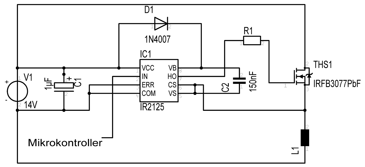

Hallo!
Ich habe ein kleines verständnis Problem mit dem IR2125.
Ich habe das wie in Bild oben aufgebaut und es wird ein Steuersignal von
einem ATmega128 auf IN gegeben. Im Grunde funktioniert die Schaltung
auch außer einer kleiner Merkwürdigkeit. Mein Problem ist nun, dass aus
HO nicht das gleiche Steuersignal rauskommt wie reingeht (Verlauf).
Wenn der µC ein Signal gibt dann kommt an HO das gleich heraus. Wenn der
µC jetzt das Signal wieder auf Low setzt, dann geht die Spannung an HO
erst schlagartig auf 4V herrunter und ab da langsam gegen 1V (nicht
gegen Null).
Ich dacht, dass wenn der µC das Signal weg nimmt, dass dann auch an HO
keine Spannung mehr anliegen sollte und somit der Mosfet nicht
Angesteuert wird. Denn bei 4V Spannung schaltet det MosFet ja noch durch
und dann bringt mir das doch gar nichts oder habe ich da irgendwo einen
Denkfehler??
OP #1222923
Benedikt K. wrote:
> Das Problem liegt eventuell daran, dass Vs negativ wird durch die
> Induktivität. Keine Ahnung wie der 2125 darauf reagiert.
Hab die slebe Schaltung aber auch mit einem Widerstand von ca 3,3K
ausprobiert, kommt das selbe raus. Es scheint dann immer so als ob sich
beim Abschalten ab 4V ein Kondensator entlädt oder sowas.
Das mit der Diode werde ich dann ändern, Danke.
#1222959
Das mit den 4V könnte die Millerkapazität sein.
Kannst du die Drain-Source Spannung parallel zur Gate-Source Spannung
betrachten? Falls ja, dann tippe ich drauf, dass ab dem Moment wo die
Gatespannungskurve flacher wird, die Drain-Sourcespannung ansteigt.

#1223733
Henry wrote:
> Wofür wird dann so ein IR2125 benutzt wenn er die Schaltzeiten so
> verlangsamt.
Der 2125 verlangsamt die Schaltzeiten nicht, sondern der Mosfet. Der
IRFB3077 ist ein ziemlicher Brocken mit ordentlich Kapazitäten.
> Gibt es keinen anderen IC mit dem ich schnell schalten kann und der mir
> die Spannung für einen MosFet(Drain-Source-Spannungen bis 50V) 4V
> heraufsetzt ohne irgendwelcher Effekte.
Nein, sowas gibt es nicht. Der Effekt ist immer da, man kann ihn nur
verkleinern. Eine Möglichkeit wäre den Gatewiderstand wegzulassen oder
mit einer Diode zu überbrücken.
Gast #1223812
hab's nur überflogen:
das mit der Diode ist doch eine bootstrap-Schaltung, die nur
funktioniert, wenn Source regelmäßig runter gezogen wird.
Beim Abschalten hat Source doch noch High von der Drossel.
Setz die mal von Drain nach +14V, dann geht's bestimmt.
#1223849
Ja, was bei einer Spule als Last immer der Fall ist.
Nein, beim Abschalten zieht die Spule Source auf eine negative Spannung.
Drain liegt doch an +14V...
#1224028
Da soll ja auch die Induktivität hin, zwischen 14V und Drain. Quasi über
statt unter den MOSFET.
Source kommt auf GND, dann sollte das besser funktionieren.
Ahja, Schaltvorgang beschleunigen: Dafür gibts kräftigere Treiber-IC`s
mit mehr Ausgangsstrom.
Der potenteste Vertreter, der mir mir grade einfällt, dürfte der
IXDD414CI sein, 14 Ampere Spitzenausgangsstrom helfen auch großen Gates
auf die Sprünge. Der IR2125 schafft nur 1 bzw. 2 Ampere.
