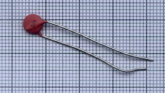

von Schmidi192 (Gast)
Nein also meine sind wirklich 22pF

Sind normale Keramikkondensatoren 22pF von reichelt

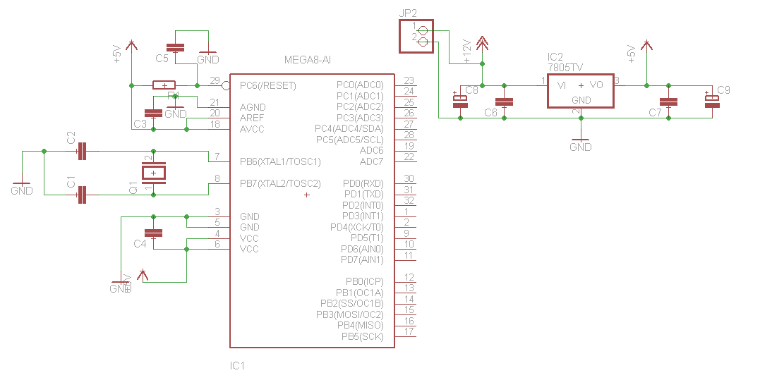

Hier im Anhang das Schaltbild
Habe am Ausgang bei der neuen Version erstmal garnichts hängen, um den
Fehler ausschließen zu können!
MfG
von OMR (Gast)
Hat wohl mit dem Problem nichts zu tun, aber AREF kommt nicht an AVCC,
das macht man per Fuse.
Olli
von OMR (Gast)
Obwohl, das kann schon die Ursache sein. Wenn Du AREF per Fuse auf der
internen Referenz von 2.56V liegen hast, gibt das einen schoenen Strom.
Olli

von Jens G. (jensig)
vielleicht mal die Zeitkonstante der resetschaltung vergrößern??? Wobei
unklar ist lt. Deinem schaltbild, wie groß die wirklich z.Zt. ist ...
Was heißt Zeitkonstante meiner Resetschaltung ?
10k und mit 100nF nach Masse
CKOPT habe ich ja auf 0 gesetzt also das die verstärung also maximale
Amplitude aktiviert ist

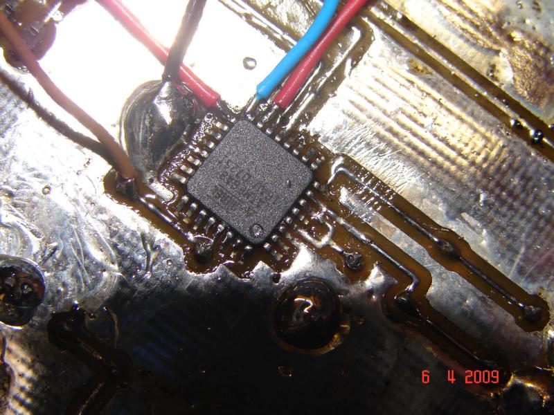

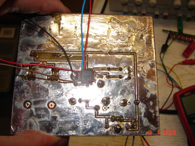

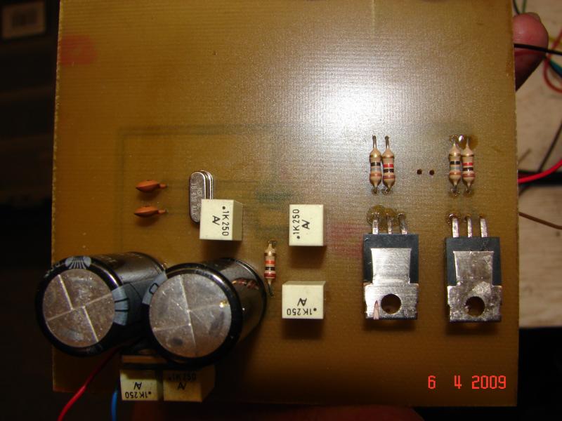

So hier 3 Bilder.
Wie gesagt die 5 Kabel auch hier machen keine Kurzschlüsse darauf hab
ich natürlich geachtet, die sind dran um den zu Programmieren. Was ja
auch funktioniert bis ich von internen RC auf externen Quarz umstelle.
2. Bild
3. Bild
von Otto (Gast)
Zwischen Pin 6 und 7 ist ein Kurzschluss
von blinder (Gast)
An 4 und 6 (VCC) hängt nach Bild nur ein C (und der Quarz
per Kurzschluß zu 7).
Ich sehe aber kein VCC!
Hast du das mal gemessen?
Zwischen pin 6 und 7 ist kein Kurzschluss sieht nur auf dem schräg
fotographierten bild leider so aus!
Gut erkannt das wegen dem Vcc das bild habe ich vorgestern gemacht, da
hab ich dann noch ein Kabel hinmachen müssen ! ich werd versuchen mal
neue Bilder zu machen, aber man sieht das relativ schlecht weiter, aber
an der Platine kanns nicht liegen...
Das was ihr als Kurzschluss seht, ist nur eine Spiegelung des Lötfetts!
von Magnus Müller (Gast)
Dann reinige die Platine bitte mal mit Alkohol (Spiritus) bevor du die
nächsten Fotos machst.
von Oliver (Gast)
Was ist mit Pin 5?
Oliver
siehst du hier, ist unter dem µC verbunden!

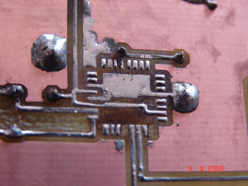

Sorry das man auf dem letzten Bild öfters mal glaubt es sei ein
Kurzschluss zwischen 2 Bauteilfüße des ICs, aber das sieht nur hier so
aus weil es so weit rausgezoomt ist!
Hier eins wo mans genau sieht
von Otto (Gast)
und was ist da zwischen 7 und 8?
Autor: Schmidi192 (Gast)
Datum: 08.04.2009 23:57
Laut dem Bild sind Pin 3 (GND) und Pin 4 (VCC) miteinander verbunden ;)
Wie gesagt auf dem Bild2 sieht man es nicht ... schaut euch Bild3 an!

nicht besser aussehen! Aber die 1000send kleinen Lötperlen
müssen nicht sein! Ärger ist vorprogrammiert!
>Magnus Müller (magnetus)
>Datum: 08.04.2009 23:47
Recht hat Er.
Das sind keine 1000e kleinen Lötperlen !!! Hab schon gesagt das sind die
Spiegelungen vom Lötfett!
Der µC wurde auf dem Bild frisch neu aufgelötet und noch nie neu
getauscht! Wie gesagt da sind keine Kurzschlüsse dran oder so ...

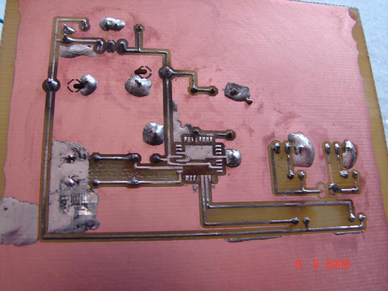

von Olli R. (omr) Benutzerseite
Du loetest Elektronik mit Loetfett?
Ja, was ist schlimm dran?
Kommt auf das Loetfett an. Meinst ist das agressiv und saeurehaltig.
Kann auf die Dauer Loetspitzen aufloesen, Loetstellen angreifen.
Im Elektronikbereich verwendet man generell kein Loetfett.
Dasselbe gilt fuer Fittingsloetpaste aus dem Baumarkt, falls Du mit so
etwas Diene Leiterplatten verzinnst.
Olli
Nein also ich hab ein Elektronik-Lötfett steht drauf das es dafür ist!
Und kannst Du Dir keine 6-polige Stiftleiste zum ISP-Programmieren
leisten, oder warum braetst Du Die Kabel direkt an den armen uC?
Wahrscheinlich ist der dabei schon den Hitzetod gestorben.
Olli

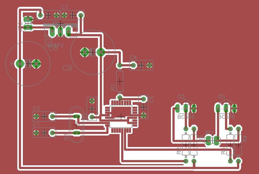

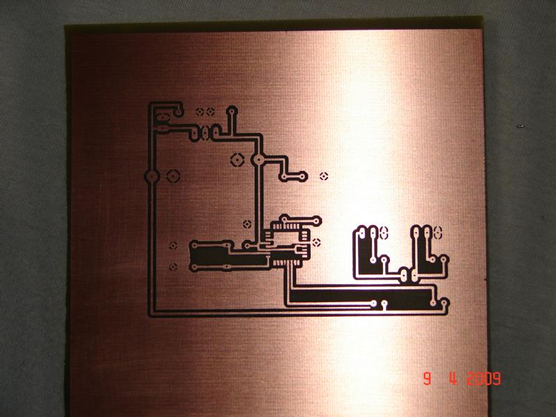

Schmidi192 wrote:
> jaja gut, aber das ist ja jetzt nicht das Hauptproblem, daran liegts ja
> nicht das meine Platine nicht funktioniert
Der Quarz ist auf der anderen LP-Seite als der uC. Dann ist da ueberall
Loetfett. Was da an Streukapazitaet rumlaeuft, laesst sich kaum
abschaezen.
Die Massefuehrung ist auch nicht toll. Die Quarzecke liegt praktisch auf
einer Insel, die vom Spannungsregler dominiert wird un nur ein kleiners
Thermal mit der Flaeche rechts verbunden ist.
Wenn Du nicht falsch gefused hast (der Nachweis steht noch aus), wuerde
ich evtl. mal das Layout ueberarbeiten, vorher mal die weiter oben von
mir gepostete Appnote von Atmel lesen.
Olli
Ne es ist richtig gefused, genau so gefused wie beim Steckbrett und da
funktionierts auch.
Aber wie würdest du die Platine anders machen, und wieso sollte das mit
der Masse daran schuld sein?
Unter den uC gehoert eine geschlossene Masseflaeche, aber keine
Leiterbahn.
Olli
Die Abblockkondensatoren sind alles, bestimmt aber nicht keramisch.
Sieht schwer nach Folie aus. Komisch, dass in den Datenblaettern immer
von Kerkos die Rede ist, aber wer liest schon Datenblaetter.
Wenn man hochwertige Folienkondensatoren verwendet, kann man schon mal
in Verbindung mit den Leitungsinduktivitäten unfreiwillig einen
hochfrequenten Schwingkreis aufbauen.
Olli
Wieso müssen denn die Abblockkondensatoren keramisch sein ?
Hab ich noch nie gehört, dachte einfach 100nF reichen, egal welche !?

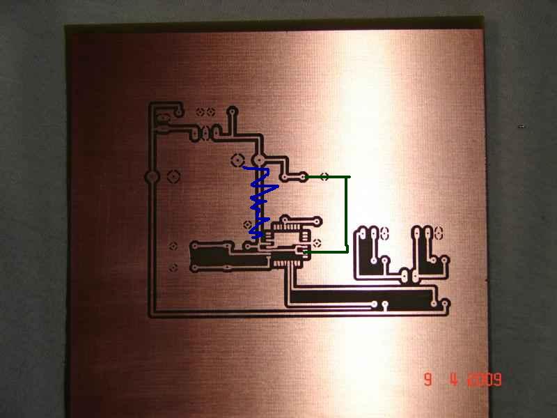

Das Layout um den Quarz und seine Kondensatoren ist verheerend.
Sieh dir mal den Stromfluß im und um den Quarz an, dann wird dir das
klar:
http://www.lothar-miller.de/s9y/categories/33-Quarz
Immerhin geht es hier um HF. Und dann sollte man schon entsprechende
Designregeln anwenden (einfachste Regel: Leitungen so kurz wie möglich).
Wasch doch erstmal das Lötfett ab - wenn das wirklich was säurehaöltiges
oder sowas ist, könnte es auch (leicht) leitfähig sein, was sich
vielleicht nach paar Minuten Elektrolyse verstärkt, was dem Oszi wohl
nicht gefallen dürfte (erhöhte Dämpfung).
Ansonsten das, was schon gesagt wurde:
- Masse um Oszi ist wie eine Insel (für HF sieht es schon fast wie eine
Stichleitung aus) - mach mal ein paar Brücken von den benachbarten
Masseflächen rüber (z.B. ober- und unterhalb dem IC)
- nimm Keramik für die Abblock-C's, keine Wickel-Teile
von Oliver (Gast)
und löte die mal freifliegend unter die Platine, von den
Quarz-Anschlüssen auf die Massefläche auf der anderern Seite des
Prozessors.
Wie Olli R. schon schrieb, hängen deine Kondensatoren zur Zeit an einer
anderen Masse, als der Prozessor.
Oliver
Hier 2 Bilder vom jetzigen Stand, also kein Lötfett drauf, auf dem Bild
mit der großaufnahme sieht es aus als wäre das FR4 verbrannt oder so,
scheint aber nur auf dem Bild so!
Hier ist das zweite Bild
von quarz (Gast)

Um Kriechströme sicher auszuschließen, ist noch viel zu viel Dreck und
Zunder drauf. Nimm halt mal einen kurz abgeschnittenen Pinsel und nudle
mit Alc den Dreck weg.

von Dieter S. (accutron)
Okay, wenn das kein verkohltes Fett oder Zunder sein soll, wenn ich mir
die Bilder anschaue, dann frage ich mich, was man als Kriterium (außer
den Bildern) hernehmen könnte, um zu beurteilen, was da los ist mit der
Platine.
Die Messung der PWM habe ich deshalb vorgeschlagen, weil der Tastkopf
des Oszis den Quarzoszillator belastet, so dass Du aufgrund des
Oszillogramms gar nicht entscheiden kannst, was mit dem Oszillator ist.
Die Prüfung der PWM dagegen ist unkritisch. Dass die PWM bei fehlender
Quarz-Oszillation auch weg ist, das kannst Du hier im Forum schon
voraussetzen. Die Frage bleibt also immer noch: Hast Du die PWM gemessen
oder nicht?
Du solltest mal davon abkommen zu glauben, alles richtig gemacht zu
haben, sonst würde es nämlich gehen! Hier gibt's ja auch etliche Leute,
die professionell Leiterplatten herstellen (lassen), und bei Betrachtung
Deiner Platte würde da bei jedem der (Qualitätssicherungs-)Hut
hochgehen.
Dieter
Ja der bleibt auf den 5V!
Hier ein Bild der nun neu geätzten Platine!
SK10 Lötlack kann ich bedenkenlos aufsprühen oder ?
von PeterL (Gast)
SK10 sprühe ich auf alle meine Platinen, hat noch keiner geschadet.
Den Elko auf der 5V Seite würde ich weglassen, der stört den 7805 nur
beim Regeln.
Viel Erfolg!
Ja, wo soll denn bitteschön der Rückstrom der Kondensatoren zum
Controller zurückfliessen? Über den mittleren Pin des Spannungsreglers
etwa? Hast du meinen Link im
Beitrag "Re: Quarz will nicht anschwingen Atmega8" nicht gesehen?
In Kurzfassung: der gemeinsame Massepunkt der Kondensatoren geht auf dem
kürzesten Weg zurück zu dem Controller-Massepin, der den OSC-Pins am
nächsten liegt.
BTW:
Deine Massefläche ist (wenn du zu dir selber ehrlich bist) ein Witz:
DICK und FETT, aber leider nur über den mittleren Spannungsreglerpin mit
zwei hauchdünnen Thermals verbunden. Da hilft auch Neu-Ätzen nicht, da
müsste Anders-Ätzen her ;-)
Mach mal von der inneren Masseinsel viele Verbindungen (Drahtbrücken)
zum äusseren Massering. Das hilft.
von spess53 (Gast)
Hi
Lothar hat 100% Recht. Von dem Layout würde ich mich schleunigst
verabschieden.
MfG Spess
von der am Quarz schnüffelt (Gast)
Gibt es eigentlich eine Grund warum du bei der Riesigen Platine
unbedingt einen SMD ATMega nehmen musst?
Vielleicht hat das Thermalpad auch einen Haarriss, so daß gar keine
Masse mehr reinführt?
Generell würde ich die 5V-Leitung rechts herum zum AT ziehen (mit etwas
Abstand, so daß noch etwas Masse direkt um den AT da ist). Und die Masse
des AT kannste dann links vom AT weg rausführen (am besten beideseitig
auch rechts). Und auch alles andere, was Masse braucht, würde ich dann
auf das dann so gebildete Massenfeld in der Mitte der Platine führen.
Die Masse ausenherum ist dann praktisch als stromlos zu betrachten - hat
dann eher nur noch Abschirmungs-Zwecke (kannste theoretisch auch ganz
weglassen)
als Workaround kannste aber bei der jetzigen Platine ein paar Brücken
zw. innerem und äuseren Massenfeld legen, so daß die relativ kurz
miteinander verbunden sind. Sollte auch reichen, wenn  es daran lag.
von Wuschel (Gast)
sind die Leitungen zum Quarz nicht etwas arg lang? Ich hatte mal genau
dieses Problem, dass der Quarz auf Grund zu langer Leitungen nicht
richtig schwingen sollte. Der Quarz gehört direkt an die Pins und die
Kapazitäten direkt an den Quarz ohne diese langen Leiterbahnen!

So, ja zum 1000 mal ich weiß das mit der Masseinsel jetzt, und ich hab
ja auch geschrieben das ich die über Kabel noch mit der äußeren Masse
verbinde, so dass die eine ordentliche Verbindung haben!
Ich mach das deshalb in SMD weil ich nur SMD da hab, bzw. brauche ich
später dann auch SMD für etwas anders aber egal erstmal.
Ich hab deshalb erstmal kein neues layout entworfen weil ich dann wieder
ewig lang mit den ausdrucken herum tun muss etc. deshalb erstmal versuch
mit kabeln zur Masseinsel das das eine Ordentliche verbindung hat.
Das der Gnd nur über die 2 kleinen Leiterbahnen verbunden ist, habe ich
leider erst zu spät gemerkt, sonst hätte ich das in Eagle eh noch
umgestellt, nächstes mal weiß ich es besser.
Wegen der "langen" Leiterbahnen vom µC zu dem Quarz glaube kaum das
insg. 10mm lang sein dürften !? Kann aber auch dies beim nächsten
ändern.
Es haben mittlerweile soviele verbesserungvorschläge zum Platinenlayout
abgegeben, das ich jetzt nichtmehr durchblicken kann.
Also als erstes, Quarz + 2 Kondensatoren so nah als möglich an den µC
Masse auf dem die Kondensatoren sind am direktesten Weg zum µC ohne
lange Umwege und dünne Leiterbahnen dazwischen.
das mit Versorgungsspannung rund um den µC führen und nur Masse
irgendwie durch die Mitte hab ich nicht verstanden wie ihr das gemeint
habt !?
Danke
So hab nun das so versucht mit den 2 Brücken um die Masse besser hin zu
bekommen, leider ohne Erfolg immernoch das gleiche Problem!
Ich versuch jetzt mal ein neues Layout hinzubekommen, und werde es hier
reinstellen damit ihr mir sagen könnt ob dies nun besser passt dann
Also das mit der 5V-Leitung meinte ich so wie im Anhang. Die eine
wegstreichen, dafür rechts um den AT.
Den ganzen Block rechts (Mosfets?) würde ich eher unter dem AT lagern.
Die beiden R's, die da von den AT-Ports zu den Mosfets gehen, würde ich
einfach nach unten gehen lassen, dann dort anschließend die Mosfets.
Damit kannste unter den besagten R's auch noch rel. breit etwas Masse
durchführen, bzw. hast "breiten Anschluß" zur äuseren großen
Massefläche.
Auch wenn das nicht helfen will, so betrachte ich das dann doch als
besseres PCB-Design, was erstmal den AT angeht (ich kann mir auch noch
andere Varianten vorstellen) ...
Hattest Du eigentlich den Reset-Pin mal gemessen, daß der schön auf H
bleibt?

Aber wenn die Drahtbrücken über beide Masseflächen nicht geholfen haben
(bzw. keinerlei Änderung brachten), wird's wohl kaum mehr am PCB-Design
liegen.
@Schmidi192
womit haste denn überhaupt Gleichspannungen gemessen? Multimeter? Ich
würde dies mit dem Oszi machen, und versuchen, ob man da irgendwelche
Impule/Spikes mit dem Trigger einfangen kann (z.B. an Reset, Vcc) - kann
ja sein, daß irgendwas mal kurz einen Impuls irgendwo auf die Leitung
gibt, was den AT immer wieder "resetted" (Du sagtest ja, daß es so
aussieht, daß der Oszi immer wieder versucht anzuschwingen). Also
scheint immer irgendwas wieder den abzuwürgen ... (grob betrachtet)
Jens, ja hab alles immer mit dem Oszilloskop gemessen, und man konnte
keine Impulse oder ähnliches erkennen, welches zum ausschalten des AVR
führen hätte können.
Ja die 2 dicken Leitungen zur Masse hin brachte absolut keine
Verbesserung, denke auch nicht das es an dem PCB Design liegen kann, ich
weiß das es nicht perfekt ist, das ist klar, aber dennoch müsste das
gerade durch die jetzigen gut gemachten Masseleitungen funktionieren.
Ich verstehe das nicht was daran faul ist.

von PeterL (Gast)
ich würde gerne ein Bild von den Kondensatoren sehen,
< 30pF im Rastermass 5mm kommt mir etwas seltsam vor.
Magnus Müller wrote:
> Siehe:
> http://www.mikrocontroller.net/attachment/49201/K800_DSC04579.JPG
Erstaunlich, dass Du auf dem Bild die Beschriftung der
22pF-Kondensatoren am Quarz lesen kannst.
Ich kanns nicht.
Die Quader sind 100nF Folienkondensatoren und als Abblockkondensatoren
ungeeignet. Die hat er aber inzwischen wohl schon gegen keramische
ausgetauscht.
Mich wuerde aber auch mal der Aufdruck auf den 22pF-Kondis
interessieren.
Es gibt aber durchaus 22pF-Kondensatoren im 5mm-Rastermass.
Olli
Ich glaube mal eher, es lag an falschen Fuses, zumal Schmiddi ja heute
einen Screenshot vom Fusen liefern wollte. Dabei ist ihm wohl sein
Fehler aufgefallen.
Olli
Schmidi192 wrote:
> @Bensch: NEIN!!! habe ich nicht!
Die Serien werden im Werk einzeln getestet und auf 8/16 MHz Tauglichkeit
selektiert.
Die Wahrscheinlichkeit, dass Du eine "kaputte Serie" erwischt hast,
kannst Du mal versuchen abzuschaetzen.
Du solltest Lotto dann spielen, das haette bei Dir Aussicht auf Erfolg!
Ich fasse nochmal zusammen:
- Quarz ausserhalb der Spezifikation
- Loetfett
- dicke SPI-Draehte direkt an die Pins gebraten
- Folienkartoffeln, aeh -Kondensatoren
- saumaessige Massefuehrung
- wahrscheinlich falsch gefused (der Nachweis steht noch aus und wird
wohl auch nicht mehr zu fuehren sein)
Habe ich etwas vergessen?
Aber ne, die Serie war ja defekt. ROFL.
Olli
Schmidi,
Deine neue Platine ist schon sehr viel besser. Solltest natürlich beim
Bestücken auch auf Sauberkeit achten.
Wie war das mit den MOSFETs? Und der Stromverbrauch jetzt? Wo hast Du 40
mA? Ich würde schon noch versuchen, die Fuses auch mal zu vergleichen
zw. dem funktionierenden und dem nicht funktionierenden Exemplar.
Dieter
