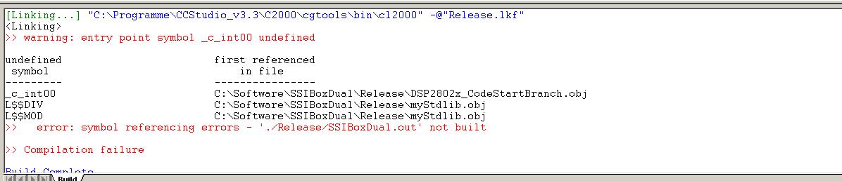

Ich habe ein Problem mit meinem uC TMS320F28023 von TI.
Bisher habe ich nur im normalen Debug Modus gearbeitet, also das
Programm einfach in RAM geladen damit es schneller geht etc.
Nun aber ist das Programm fertig und ich möchte es in Flash speichern.
Doch irgendwie gibt der mir Fehler aus, anstatt das *.out File zu
generieren.
Also ich habe im Code Composer Studio einfach von "Debug" auf "Release"
umgestellt und auf "Rebuild all" geklickt.
Die Fehlermeldung seht ihr im Anhang, ich hoffe ihr könnt mir helfen.
Schau mal unter Build Options -> Linker -> Libraries -> Incl. Libraries
ob dort die Library aufgeführt ist. Dann den Namen dort eintragen. Ggf.
mit den Einstellungen von Debug vergleichen.

Hab mal den Beitrag da durchgelesen und das mit den *.cmd Files scheint
nun zu funktionieren.
Ich habe nun bei Build Options einfach die selben Einstellungen
vorgenommen in der Rubrik "Linker" wie bei den Debug einstellungen.
Also debug und release "linker" einstellungen sind nun gleich, bis auf
Debug... habe ich durch Release... ersetzt.

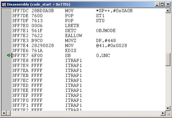

Nun konnte ich es kompilieren, linken etc. und auch mit
"Erase/Program/Verify" ins Flash laden doch irgendwie startet es nicht
richtig.
Wenn ich mit "Shift+F5" anhalte ist er immer am gleichen Ort (siehe
Bild).
Ist das normal? Weil das Programm scheint nicht zu funktionieren (Led
müsste blinken).
Was ist normal? ;)
Es sieht so aus als würde irgendetwas nicht dort stehen wo es zu stehen
hat. Und deswegen "hängt er sich sicherheitshalber auf".
Wahrscheinlich musst du Teile deines Codes aus dem Flash ins RAM
kopieren bevor dein eigentliches Programm startet.
Schau dir das Projekt aus dem anderen Thread genauer an - ich denke das
hilft dir weiter.
