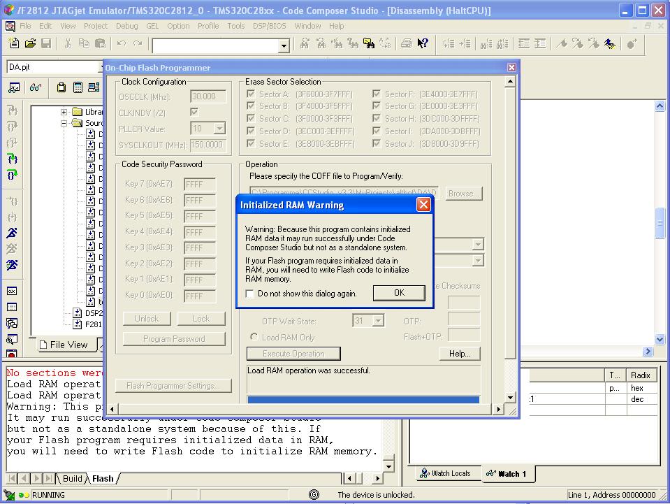

Ach du Himmel... es lag wohl dadran, daß ich die Datei
"DSP281x_FLASH.cmd" eingebunden hatte anstatt der Datei
"F2812_EzDSP_RAM_lnk.cmd". Jetzt scheint es zu funktionieren. Kann mir
aber vielleicht jemand erklären warum? Ich versteh das noch nicht so
ganz, wann ich welche Datei brauche. Vor allem bei den .cmd-Dateien
blicke ich nicht durch.
Außerdem gibt es beim Übertragen auf das Target die Warnung "No sections
were found that map to Flash." und danach die Warnung, die ich in den
Anhang gepackt habe. Kann mir das evtl. jemand erläutern? Würd dadrüber
nämlich gern besser Bescheid wissen. Ich scheine etwas zu verwähnt vom
AVR-Studio zu sein...
Gast #1212036
In der Datei DSP281x_usDelay.asm steht irgendwo
>       .sect "ramfuncs"
d.h. dass der Inhalt der Datei in diese Sektion im Speicher gepackt
werden soll. Wenn du nun in DSP281x_FLASH.cmd nachsiehst wirst du keine
Sektion mit einem solchen Namen finden. In F2812_EzDSP_RAM_lnk.cmd
hingegen wird es diese Sektion geben und der Programmteil kann dort
abgelegt werden.
Die Warnung aus dem Bild kommt ebenfalls daher.

Gast #1212159
Ah, ok, danke :) !
Aber was kann ich nun gegen die Warnung von meinem obigen Post machen?
Fehlt mir da wieder ne .cmd oder so? Als ich vorher noch die
"DSP281x_FLASH.cmd" anstatt der "F2812_EzDSP_RAM_lnk.cmd" eingebunden
hatte kam die Meldung nicht. Beide einbinden geht allerdings nicht, weil
er dann beim Kompilieren ganz viel nörgelt...
Gast #1212734
Willst du das Programm im RAM oder im Flash haben?
Normalerweise müsste die Warnung kommen wenn du die DSP281x_FLASH.cmd
eingebunden hast und mit der F2812_EzDSP_RAM_lnk.cmd müsste sie weg
sein. Müsste ich aber morgen mal nachsehen.
Beide einbinden geht natürlich nicht, weil es dann verschiedene
Sektionen mit gleichem Namen gibt.
Gast #1213312
@Micha:
ja, genau das scheint das Problem zu sein, der Kompiler sagt nämlich
mehrfach "multiple definitions of SECTION named '.xxx' ", wenn ich beide
einbinde. Ich bin mir nicht ganz sicher, in welchen Speicher das
Programm soll. Wie gesagt, ich kenne mich auf den Controllern noch kaum
aus. Ich möchte das nachher so haben, daß ich nur den Strom anmachen muß
und dann läuft das Programm los.
Die Warnung von oben "No sections were found that map to Flash." mit dem
obigen daraufflogenden Fenster kommt, seitdem ich die
"F2812_EzDSP_RAM_lnk.cmd" eingebunden haben. Das deutet für mich
irgendwie darauf hin, daß irgendein Bereich vom Flash noch nicht
definiert ist. Aber ich weiß es nicht, sonst wär ich grad nicht hier ;)

Wenn ich jetzt flashe gibt es immernoch diese Meldung, wie in meinem
Post vom 30.03., 10:40. Ich hab die Vermutung, daß es damit auch
irgendwie zusammen hängt, daß die delay-Funktion immer noch nicht läuft.
Ich bin ja schon "froh", daß nicht mehr wild irgendein Interrupt
ausgelöst wird. Aber jetzt bleibt er einfach bei dem letzten Befehl
"LRETR" stehen. Aber ohne die Schleife vorher komplett durch zu arbeiten
(ACC runter zu zählen). Das alles passiert, wenn ich dieram-Datei
excludet habe und auf Release gestellt habe und dann flashe... seufz

Der Fehler kommt daher, dass etwas was im RAM stehen sollte nicht im RAM
steht, sprich nicht dorthin kopiert wurde.
In diesem Fall ist/war es die Funktion "InitFlash". Code, der den Flash
initialisiert darf nicht im Flash stehen, sondern muss aus dem RAM
ausgeführt werden.
Siehe Zeile 35/36 in *_SysCtrl.c zwecks der nötigen Änderung. Das hatte
ich beim letzten Mal vergessen/übersehen - sorry!
Im cmd-File gibt es eine Sektion secureRamFuncs, die zwar im Flash
gespeichert ist, aber gleich am Anfang der main ins RAM kopiert und von
dort ausgeführt wird.

Also ich habe das Projekt von dir mal ausprobiert mit den folgenden
"Ergebnissen":
wenn es es so übernehmen, wie du des geändert hast läuft das Programm
bis in die delay-Funktion, wo es sich dann aber aufhängt.
Daraufhin habe ich alles so gelassen, außer, daß ich in der delay das
".sect "secureRamFuncs" " gegen ".sect "ramfuncs" " ersetzt habe.
Daraufhin funktionierte das Programm, solange ich es vom PC aus laufen
lies. Nach Trennen des Jtag-Teil und Neuanlegen der Versorgungsspannung
konnte ich aber kein Toggeln des Test-Pins feststellen.
Dann hab ich nochmal die spra958 gewälzt und gesehen, daß da diese
"ifndef"-Bedungung, die du eingefügt hast, nicht vorkommt. Wofür die da
ist kann ich mir (glaube ich...) denken. Aber da sie weder im Debug-
noch im Release-Mode ausgeführt wurde habe ich das "ifndef" mal
auskommentiert, so daß sie auf jeden Fall durchlaufen wird. Das hatte
aber leider das gleiche Ergebnis. Vom PC aus kann ich das Programm
laufen lassen (mit Jtagger dazwichen) aber allein passiert da nichts.
Wo ist da bloß der Haken?!

Ich glaub ich habs!
Aber zu früh freuen will ich mich mal noch nicht. Ich habe jetzt
folgendes gemacht:
in der delay-asm hab ich wieder .sect "secureRamFuncs" da stehen. Das
"ifndef" ist aber immer noch rauskommentiert. Außerdem hab ich die
InitFlash so erweitert, daß sie genauso aussieht, wie in dem
spra958-Dokument. Außerdem hab ich Release eingestellt und halt nur die
flash-cmd mit eingebunden. So scheint es zu funktionieren. Ich wüßte
aber gern WARUM und auch, mit welchen Schwierigkeiten ich zukünftig zu
rechnen habe...
Gast #1219819
Mea culpa:
öffne mein zweites Projekt in seiner Originalform, wähle Release und
lösche in den Build Options unter Compiler -> Preprocessor -> Pre-Define
Symbol "_DEBUG;" (anschließend steht dort nur noch "LARGE_MODEL").
Der Code innerhalb der #ifndef dient dazu Code aus dem Flash ins RAM zu
kopieren (um ihn später von dort ausführen zu können). Das ist aber nur
nötig wenn das Programm aus dem Flash läuft. Siehe Erklärung oben.
Ich hatte Release als Kopie von Debug erstellt und das Symbol "_DEBUG"
nicht gelöscht. Dadurch wird der Code nie ausgeführt...

Doch. In einem Fall (Release) wird der Code aus gewissen Sektionen
(secureRamFuncs) zuerst ins RAM kopiert und dann von dort ausgeführt.
Code aus den anderen Sektionen hingegen läuft aus dem Flash und damit
langsamer (dank Waitstates). Im anderen Fall (Debug) läuft alles aus dem
RAM.
Du kannst auf diese Weise auch ein Programm flashen und wenn du spielen
und etwas neues versuchen möchtest, kannst du das mit Debug tun. Das
Programm im Flash wird dabei nicht verändert und ist hinterher immer
noch lauffähig.
