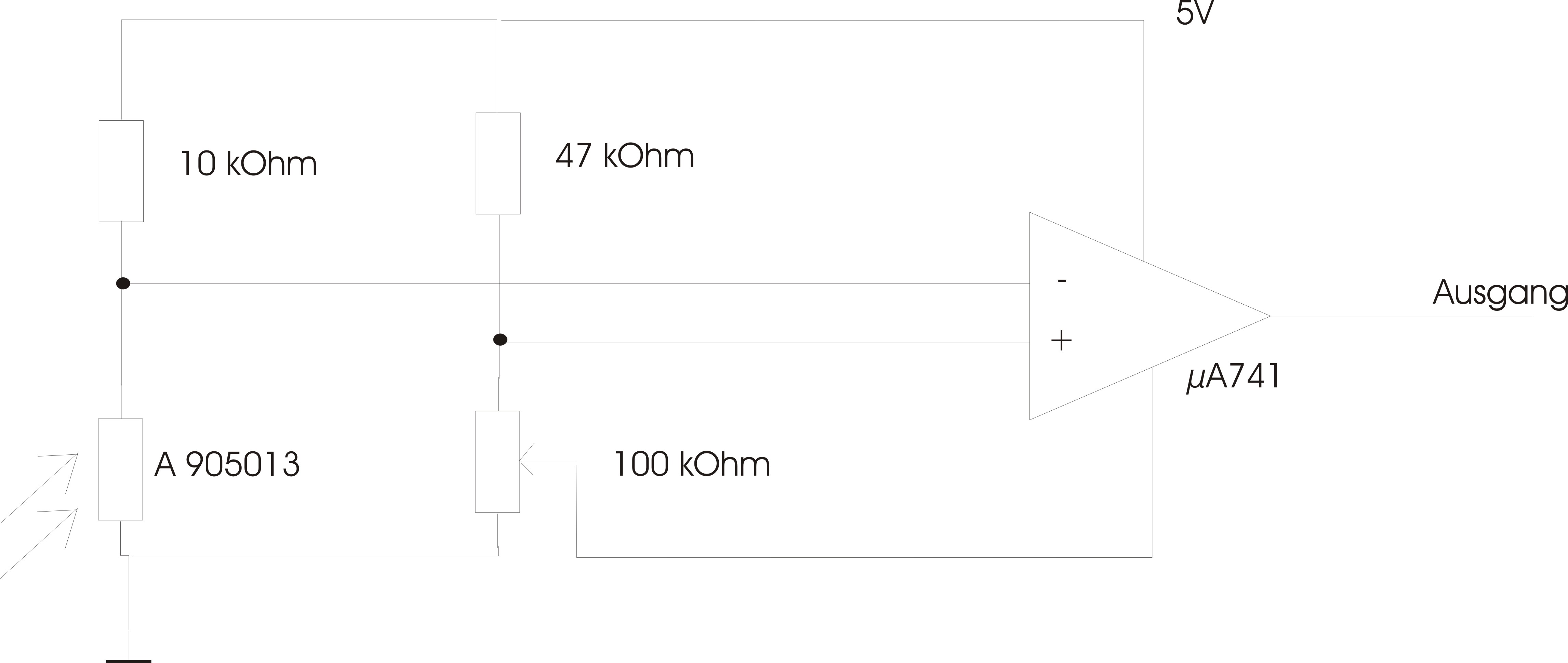

ich habe einen Fotowiderstand und möchte bei Über-/Unterschreiten einer
bestimmten Schwelle ein digitales Signal erzeugen, das im µC verwendet
wird.
Also dachte ich mir: Ich baue mir einen Spannungsteiler bestehen aus
Fotowiderstand und festem Widerstand. Daneben setze ich einen zweiten
Spannungsteiler bestehend aus Potentiometer und festem Widerstand. Die
beiden Spannungen vergleiche ich in einem OP-Komparator. Fertig. Aber
irgendwo muss ich wohl falsch gedacht haben, weil keine eindeutigen
Schwellen (0V/5V) herauskommen, sondern 1,35V / 4,30V. Ein Schaltbild
sagt ja bekanntermaßen mehr als 1000 Worte.
Mir ist wichtig, dass ich den Schwellenwert sehr genau einstellen kann.
Vielen Dank schonmal
Xenoborg

Ein OpAmp ist kein Komparator, und ein 741 ist gar nichts. In die Tonne
mit dem teil. Das war 1965 super, aber mittlerweile etwas ueberholt.
Wenn man mit kleinen Stroemen arbeitet bekommt der Eingangsstrom
Bedeutung.
Ein OpAmp hat nicht zwangslaeufig den Eingangsbereich als
Differenzbereich. Gewisse OpAmps vertragen nur 1V Differenzspannung.
Desgleichn sollte man den gleichtaktbereich mit der Spannungsversorgung
vergleichen, die muessen nicht immer gleich sein.
Aber zuerst : Mit einem Komparator beginnen.

>Ein Schaltbild
Sehr richtig, aber deine Darstellung ist so, dass ich entweder einen
riesigen 10k-Widerstand sehe, oder dass die Verbindungslinien im
Rauschen untergehen ...
Naja, auf Umwegen habe ich aber dann doch gesehen, dass die neg.
Versorgungsspannung am 100k-Schleiferpoti hängt. Das geht so nicht!
Du meinst am Ausgang des 741?
Naja, der kann:
- mit 5V nicht leben
- an seinem Ausgang ist er bis zu 3V von der Versorgung weg (schon
deshalb sind die 5V zu wenig).
Sollte er tatsächlich 1,35V / 4,30V bringen, dann hast du schon ein
klasse Exemplar erwischt ...
Wie JaaWaa schon sagte: Komparator, z.B. LM339, ist das Mittel der Wahl.

Der Ausgang des 741 kommt nicht weiter an die Betriebsspannungsgrenzen
ran.
Deshalb 1,35V / 4,30V am Ausgang.
Nimm LM393 oder so was in der Art. Außerdem würde ich an Deiner Stelle
noch eine Mitkopplung einbauen für eine kleine Hysterese.
