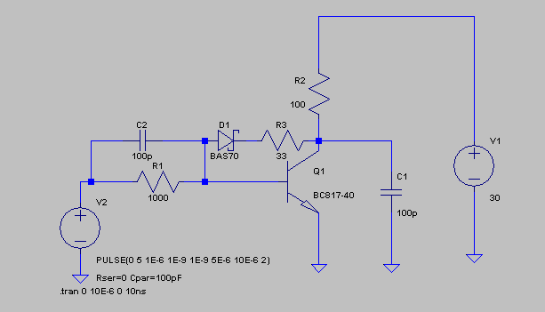

Hallo, ihr kennt bestimmt den klassischen NPN-Transistorinverter. Am Kollektor ein Widerstand, sowie an der Basis einer. Der Emitter geht auf GND. Vcc ist mit einem C stabilisiert. Nun habe ich mir das Verhalten für mittlere Frequenzen angeschaut. (20kHz). Dabei tritt das Problem auf, dass die Invertierung erst erheblich später anfängt zu steigen. (D.h. die Basis wird gerade auf GND gezogen.) Ich habe jetzt schon einen R von der Basis nach GND angebracht. Das bringt zwar eine Verbesserung, aber gut ist was anderes. Wie bekomme ich es hin, dass das Signal sofort steigt und diese Verzögerungszeit entfällt? (Möglichst ohne tausende von Komponenten(!), da ich kein Transistorgrab aufbauen will.) Geil wäre 74er Geschwindigkeit. Danke für eure Hilfe! Michael
Um die Speicherzeit wirst du nicht rumkommen. Verbessern lässt sich das mit einer Schottkydiode von Basis nach Kollektor. Damit wird der Transistor nicht so weit in die Sättigung gesteuert. Welcher Transistortyp wird verwendet? Und welche 74-er Geschwindigkeit zwischen LSL und AUC meinst du? Arno

>Mit der Diode probiere ich gleich mal aus. Aber ist die Sperrzeit >wirklich soooo lang? Ich habe gerade mal nachgemessen. 2µS! Reduziert >man die Basisspannung, und treibt den nicht so stark in Sättigung sinkt >auch die Zeit. Ich probiere das gleich mal mit der Diode. Da schlägt die Miller-Kapazität zu. Das ist die BC-Kapazität, multipliziert mit dem hFE. Und die musst du Umladen. Deshalb auch niederohmig treiben und mit dem Parallel-C kurzfristig den Strom in/aus der Basis erhöhen. Die S-Diode erhöht allerdings den Low-Pegel auf 0.7V-UDiode, also auf ca. 0.3-0.5V. Damit ist der Transistor nicht mehr in der Sättigung und somit schneller. Du kannst noch ein wenig optimieren, indem du der Diode einen kleinen Widerstand (10-70 Ohm) in Serie schaltest. >nur ich brauche höhere Spannungen Wie hoch? Die CD4000er-Serie kann bis 15V arbeiten und ist definitiv schneller als der Transistor.
Also ich habe das mit der Diode noch ausprobiert. Zusammen mit 100p C schaffe ich 0.1-0.2µS. Bei größeren Kondensatoren (1n) würde die Schaltung leicht schwingen). Kurz: Schon mal nicht schlecht. Als Vorwiderstand verwende ich 1k, als Last 100 Ohm. Im Bad-Case haben die Transistoren 30 Volt zu verkraften. Also die CD-Reihe geht leider auch nicht. >Die S-Diode erhöht allerdings den Low-Pegel auf 0.7V-UDiode, also auf >ca. 0.3-0.5V. Damit ist der Transistor nicht mehr in der Sättigung und >somit schneller. Du kannst noch ein wenig optimieren, indem du der Diode >einen kleinen Widerstand (10-70 Ohm) in Serie schaltest. Was meinst du mit S-Diode? Silizium Diode? Momentan verwende ich die Allerweltsdiode 1N4148, damit habe ich bessere Ergebnisse erzielt als mit der 1N5818. Was genau bewirkt der Widerstand? Sinkt dann die Sättigungsspanung (Uce)? Und wieso? Vielen Dank schon mal für Eure tolle Hilfe!

Hallo, >>Was meinst du mit S-Diode? Silizium Diode? > Er meint damit eine Kleinleistungs Schottky-Diode. Oder um es mit gängigen Bauteilnamen zu sagen: BAT85, BAT54 oder BAV99. Die Kapazität der 1N5818 ist wahrscheinlich zu groß. Ich habe da was von 110pF gelesen. Die BAV99 dürfte so um die 2pF haben. Gruß, Michael

Lad Dir mal LTSpice runter, dann kannst Du es auch simulieren (siehe Datei):

>Was genau bewirkt der Widerstand? Sinkt dann die Sättigungsspanung >(Uce)? Und wieso? Die Diode verhindert, dass der Transistor weiter aufsteuert als bis zu UCE = UB - UDiode. Ein kleiner werdendes UCE nimmt dann der Basis die Spannung weg. Dabei fließt durch die Diode ein Strom und ein Serienwiderstand erhöht damit den Spannungsabfall auf der Strecke Basis-Kollektor. Damit ist quasi die UCE (nur mit Diode ca. 0.4V) etwas reduzierbar. Wird der Widerstand allerdings zu groß, dann bist du wieder bei der Schaltung ohne Diode - mit geringer Sättigung und langer Speicherzeit. Ich verwende ihn dann, wenn ich auf einen Logikeingang muss. Da ist die Definition häufig <0.5V für LOW und das ist dann ohne den Widerstand u.U. zu knapp. Da du 100 Ohm Last an 30V hast (300mA) ist er möglicherweise sinnvoll, um die Verlustleistung im Transistor etwas zu verringern. >Was meinst du mit S-Diode? Silizium Diode? Sorry. Schottky und Silizium beginnen beide mit 'S'. Faulheit wird bestraft: jetzt muss ich mehr schreiben. :-) Ich meinte natürlich Schottky und hatte weiter oben ja mich schon auf Schottky bezogen.
Vielen Dank an alle! Der Tipp mit dem Kondensator ist klasse! Die Diode fürchte ich kann ich nicht verwenden, da ich ein 5V Signal 30 Volt schalten muss. Wenn ich HildeK richtig verstande habe, kommt ich da nicht über 4,5 Volt raus. Nochmals Danke Michael
Die Diode kannst du schon verwenden. Deine Schottky Diode muss nur die 30V abkoennen. Das einzigste was mit der Diode passiert ist das der Transistor nicht in die Saettigung geht. Daher der Spannungsabfall an der UCE -Strecke im eingeschalteten Zustand ist um ein paar 100mV hoeher. Gruss Helmi

Ich habe dir mal die Schaltung angehängt, wie sie in der Simulation prima funktioniert - ausgehend vom Vorschlag von Michael Lenz. Die Diode BAS70 hält 70V aus. Es geht nicht jede Schottky-Diode, manche haben eine zu hohe Sperrschichtkapazität, andere eine zu geringe Sperrspannung. Bei der Kombination Diode und Transistor kannst du auf R3 auch verzichten - ohne sind es rund 400mV UCE, mit etwa 300mV.
#1227176
Bei C1 habe ich an die Kabelkapazität (1m BNC-Kabel) gedacht. Das hat sich in der Simulation nicht viel geändert. Bei den 100pF in der Spannungsquelle wollte ich auch nur sehen, ob sich etwas tut.

>Bei den 100pF in der >Spannungsquelle wollte ich auch nur sehen, ob sich etwas tut. Michael, ich denke die 100pF in der Spannungsquelle sind in der Simulation völlig belanglos, denn die Quelle ist ja ideal - beliebig starre Spannung mit beliebig großem Strom. In der Realität hat man einen Innenwiderstand bzw. eine Strombegrenzung am IC-Ausgang, die sich dann bemerkbar machen, ebenso wie eine parasitäre Lastkapazität. C1 hat schon einen Einfluss, vor Allem, wenn die Maßnahmen zur Schaltzeitverkürzung (C2, D1) weggelassen werden, wird die Erholzeit länger. Übrigens, interessant ist auch die Simulation mit verschiedenen Transistoren und Dioden; die mit hoher Stromverstärkung sind schlechter - klar, die Millerkapazität wirkt ja multipliziert mit dem hFE.
