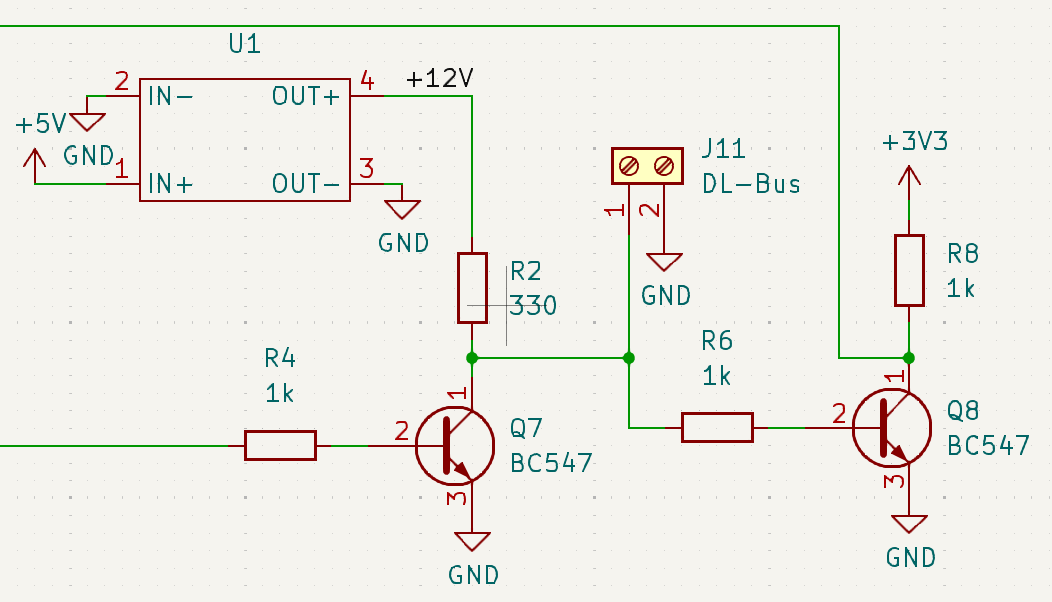

von S. K. (skg)
Ich habe ein einfacheres Model von TA, die UVR-31, die bei mir seit 1996
läuft und den gleichen Bus verwendet erfolgreich an den Raspberry B+
angebunden (PIGPIO Bibliothek für den GPIO Zugriff mit Python). Die
CPU-Last am Raspberry liegt für den PIGPIOD Daemon und das Python
Programm bei ca. 10-15%. Das Protokoll nutzt den Manchester Code. Daher
wird auch die UVR-1611 problemlos funktionieren.
Die Pegelanpassung erfolgt mittels einiger weniger Komponenten (ein
CNY17 Optokoppler mit Diodenschutzschaltung und zwei Widerstände),
Kosten weniger als 1€ (Siehe beiliegende Simulation der Schaltung mit
LTSpice IV).
Das Ganze kostet deutlich weniger als D-LOGG (aber viel mehr Zeit ;-) ).
skg

von Harald P. (haraldp)
meilu schrieb:
> hast du von deiner anzeige ein schaltplan oder platinenlayout ?
Es gibt bei nur Lochrasterplatinen mit Fädeldraht (0.2mm CuL aus alten
Trafos). Ein - zugegebenermaßen - rudimentären Schaltplan findest du in
der Anlage
Harald P. schrieb:
> Autor:
>       Datum: 03.08.2010 17:29
Viel ist da nicht zu verschalten: Ein Eingang am AVR für das DL und 6
Ausgänge für ein LCD. Das Ganze habe ich inzwischen 4x realisiert in
unterschiedlichen Umgebungen. Kritisch ist da nichts. Auch ein
vorgeschaltetet Optokoppler darf durchaus CNY17 o.ä. sein.
Harald

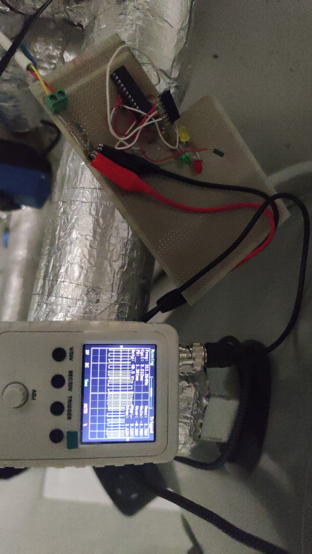

Hier mal der Code und Schaltplan.
Ich hab jetzt Deinen Orginalcode hergenommen und nur die 3
Timer-änderungen von Deinem Post angepasst.
Ich hab den UVR-61-3, hab aber den 65Byte-Datensatz vorerst drinnen
gelassen.
Zum Testen müsste es reichen.
Jedoch ändert das auch nichts:
Ich bekommen jedoch immer den output wie im Anhang:
     0x90 0x48 0xAA...
Richtig wäere:
     0x90 0x6F 0xAA...
Mir fehlen die Ideen.
Robert
PS: Einen Screenshot eines Logic Analyzer hab ich auch noch angehängt...
Was mir sofort auffällt, ist, daß das DL-Signal bei dir nichtinvertiert
ankommt. Bei mir sitzt noch ein Optokoppler dazwischen,der für eine
Invertierung sorgt.

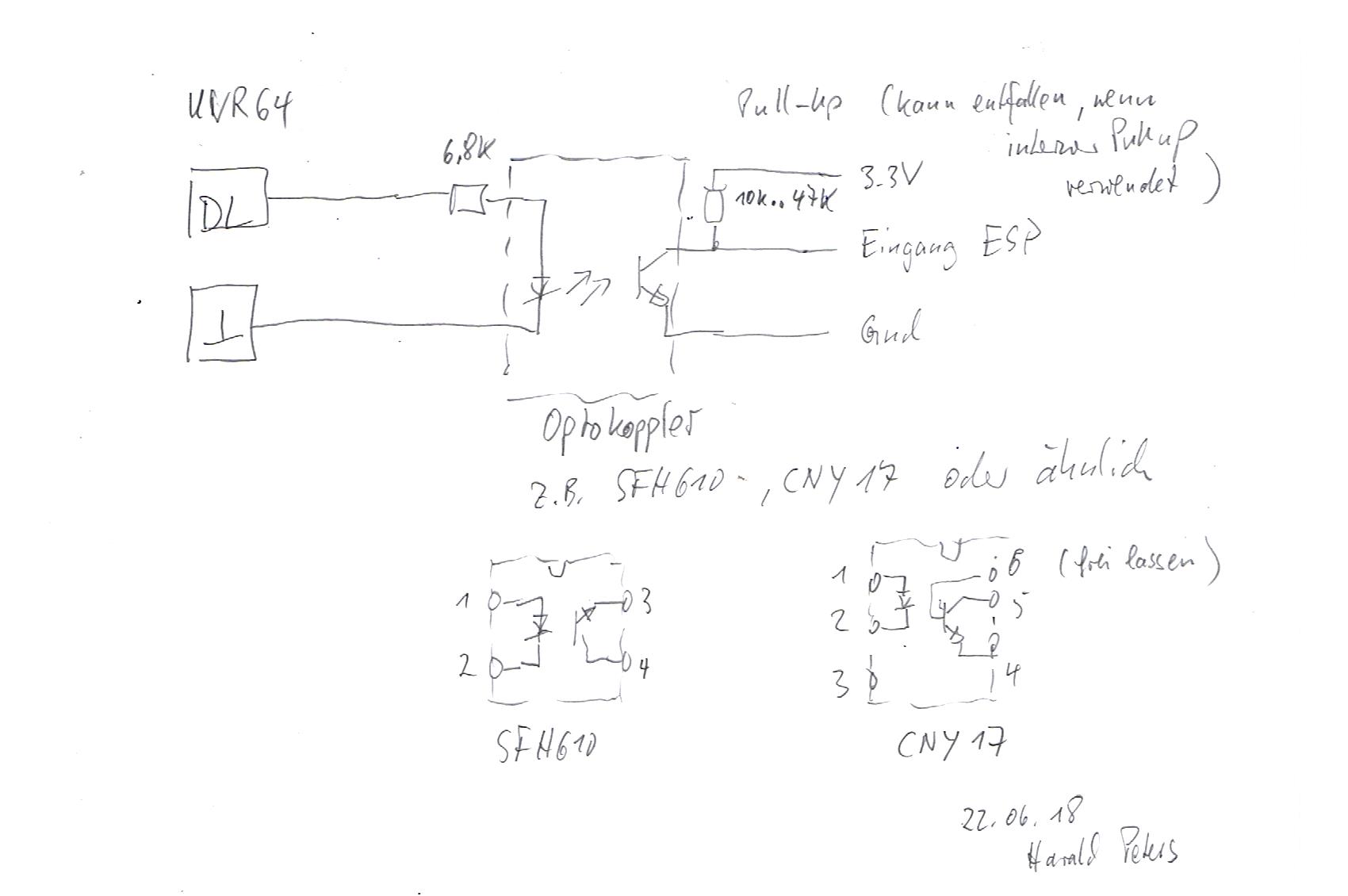

von Ingo K. (ingo_k938)
Hallo Harald,
hättest du evtl. eine kleine Skizze zwecks Aufbau und Verkabelung für
mich?
Ich bin da nicht ganz so firm.
Zwecks Datentransport sehe ich kein Problem, das erledigt ESPEasy (die
Firmware auf dem ESP) für mich. Die Daten selbst kann ich dann mit einem
Script im ioBroker auseinandernehmen.
Mir geht es primär um den Aufbau bzw. Zusammenschluss der Komponenten
inkl. Widerständen etc. Da kenne ich mich leider nicht ganz so gut aus.
Grüße Ingo
Hier eine Skizze.

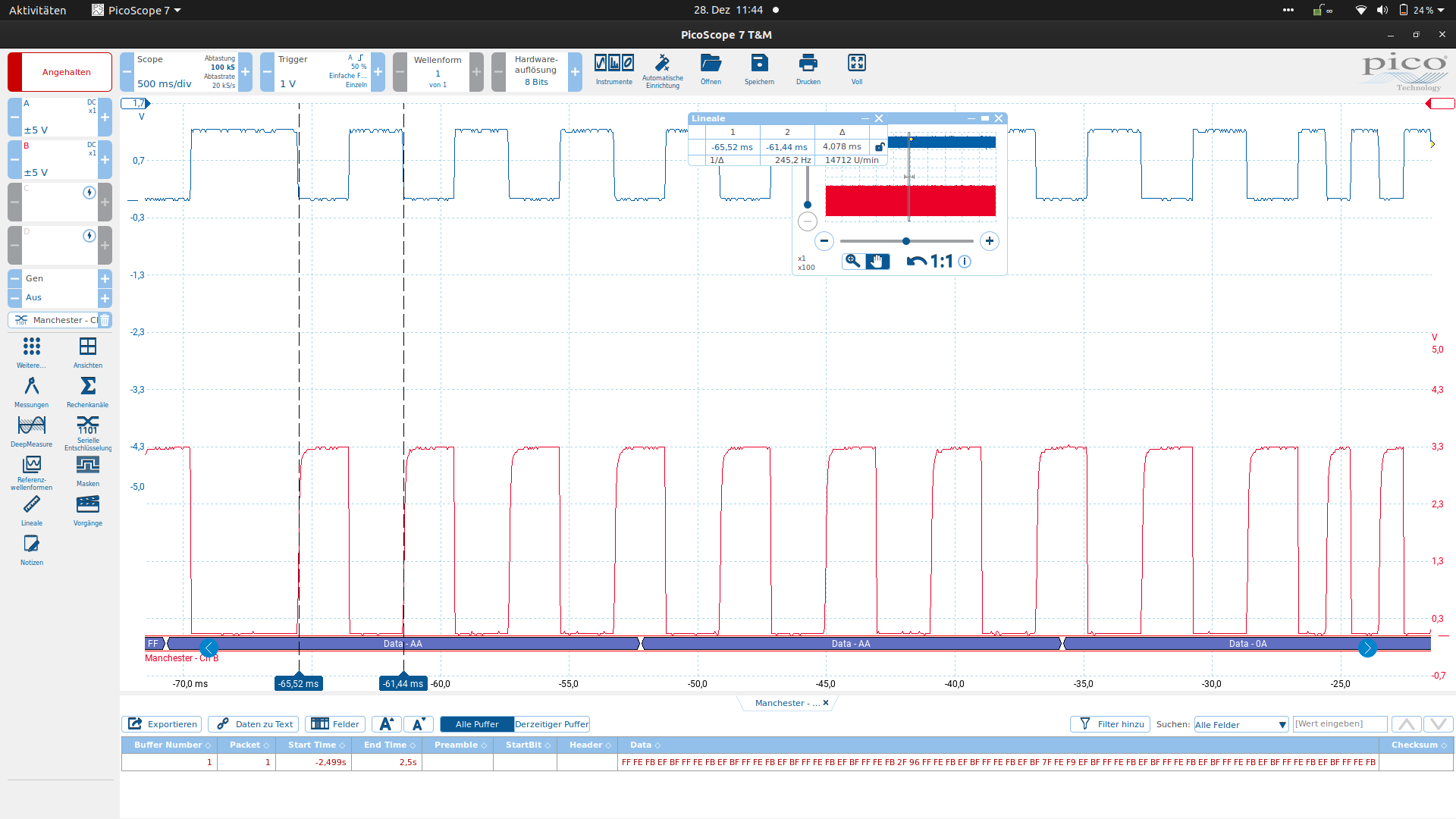

von Wil (howil)
Wil schrieb:
> Wil schrieb:
>> Muss ich für den ESR31 im Gegensatz zum UVR1611 noch etwas am Code
>> ändern?
> Vielen Dank im Voraus,
> Wil
So, nun bin ich wieder etwas schlauer.
Um sicher zu gehen, dass auch wirklich brauchbare Daten am ESP ankommen
habe ich mit einem Oszi vor und nach dem Optokoppler die
Spannungsverläufe kontrolliert.
Damit konnte ich auch die Zeitverläufe aufzeichnen (siehe Anhänge) und
habe gelernt, dass wie in der von Harald P. @haraldp mitgeschickten
Beschreibung ("DLAnz.zip (1010 KB)") Daten mit bestimmter Frequenz in
"Datenrahmen" geschickt werden. Sowohl die Frequenz als auch die
Länge/Inhalt der Datenrahmen ist für den ESR31 anders als beim UVR1611.
Leider ist der ESR31 in der Beschreibung nicht enthalten. Ich vermute
aber dass er mit XY Hz sehr viel weniger Bytes schickt als der UVR1611
(488Hz).
Sehe ich es richtig, dass die Übertragungsrate ~250Hz ist (siehe
Bildschirmfoto_von_2023-12-28_11-44-23.png)? Das passt irgendwie zu
keinem der sonst dokumentierten Übertragungs-frequenzen von 50Hz oder
488Hz.
Das mit angezeigte Dekodieren mit dem Oszi funktioniert noch nicht
richtig.
BG
Wil
von Uli S. (uli007)
Wie kommst du auf ca. 250Hz.
488Hz, somit 2,048ms pro Bit sollten bei dir schon passen.

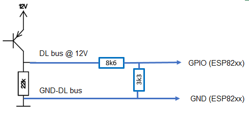

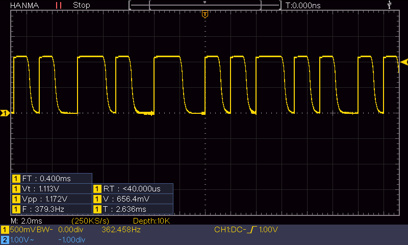

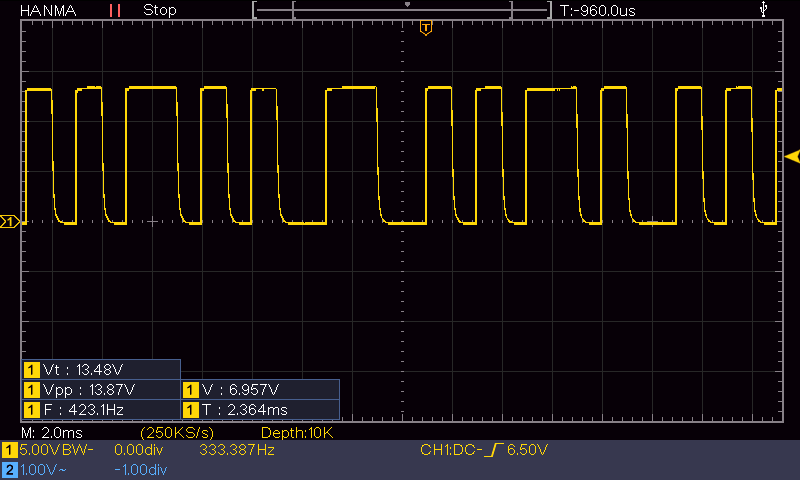

von Chris (stoffelll)
Guten Morgen Zusammen,
ich bekomme das ganze leider nicht zum laufen.
Habe eine UVR16x2 mit DL-Bus (12V). Diesen habe mit entsprechenden
Spannungsteiler (entsprechend der Schaltung von hier:
https://espeasy.readthedocs.io/en/latest/Plugin/P092_UVR1611.html#p092-uvr1611-page)
an meinen ESP32 angeschlossen. Leider liefert ESPEasy keine Daten, da
laut den Logs konstant Daten empfangen und entsprechend verarbeitet
werden müssen (p092_read: Still receiving DL-Bus bits! -> Zeile 564 in
https://github.com/letscontrolit/ESPEasy/blob/mega/src/_P092_DLbus.ino).
Habe mit einem "Oszi" mal die Signale gemessen und angehängt.
Habt ihr eine Idee was falsch ist?
Als alternative wollte ich die Schaltung dann mal mit einer anderen SW
nutzen (https://github.com/Buster01/UVR2MQTT), allerdings bekomme ich
die nicht kompiliert (für den ESP8266 und/oder ESP32).
Welche Libraries (und Versionen) müssen denn eingebunden werden?
Danke euch für eure Hilfestellung!
SL
Ich habe das zwischenzeitlich gelöst und den Code etwas optimiert, das
vorgehen und den Anschluss dokumentiert.
Vielleicht hilft das dem einen oder anderem weiter.
https://github.com/stoffelll/UVR2MQTT
VG
SL

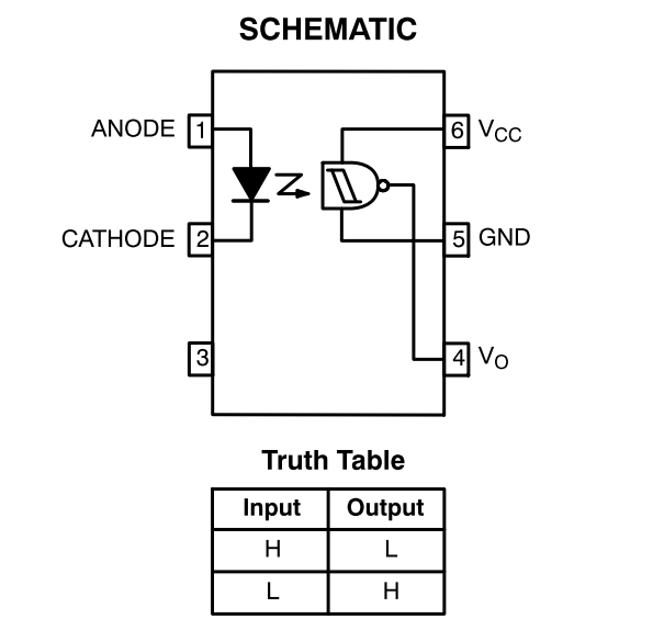

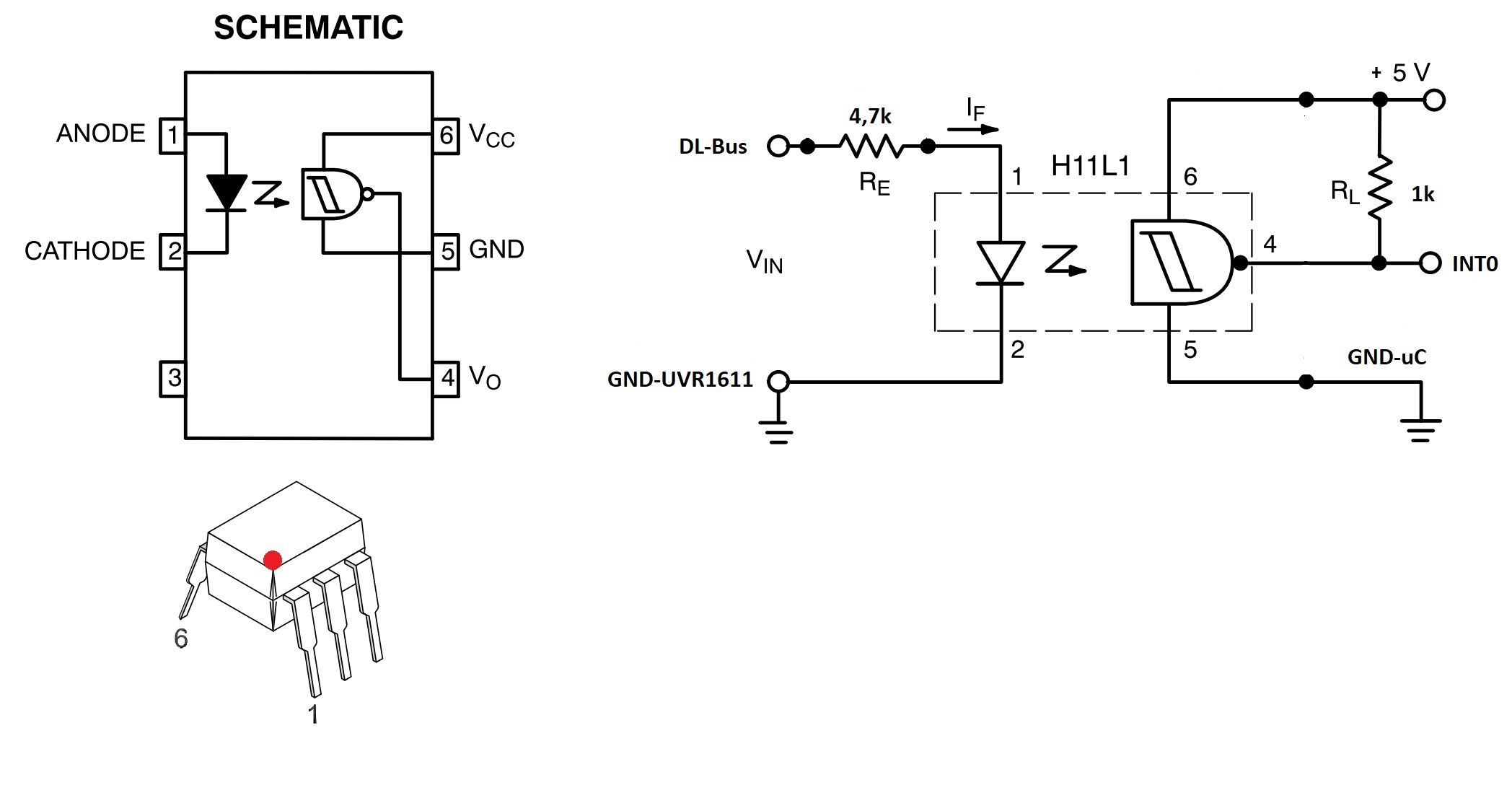

von Rick M. (rick00)
Hallo Harald!
Versuche gerade auf Basis Deines Codes meine UVR1611 per DL-Bus aus zu
lesen.
Hierzu verwende ich einen Arduino Uno + Optokoppler H11L1 mit Rv=4,7k
und R_PullUp=1k.
H11L1 Datenblatt:
https://cdn-reichelt.de/documents/datenblatt/A200/ZD630633.pdf
Ich habe die Anpassungen für 16MHz Takt im Code (abgespeckte Version)
auf Basis Deiner Angaben
(Beitrag "Re: UVR 1611 (TA), Auswertung DL, Mega88, WinAVR") gemacht.
Ich empfange nur Mist und erhalte ständig Prüfsummenfehler.
Siehe Serial-Log im Anhang.
Ich habe am DL-Bus noch einen Raumsensor (RAS+DL) hängen. Eventuell
macht der Probleme. Aber die UVR sendet ja trotzdem im Loop ihre
Datenrahmen.
Kann es sein, dass ich die ganze Zeit die Masteranfrage empfange 0x00
anstatt die Gerätekennung 0x80?
Siehe neueres Dokument zu DL-Bus mit Version 1.7, Seite 15 im Anhang!
Leider sind meine Programmierkentnisse noch nicht ausreichend, um Deinen
Code vollständig zu verstehen.
Wäre es bitte Möglich den Ansatz mit Timer0 und Dein Vorgehen im Code
mit ein paar Sätzen zu erklären?
Du hast das DL-Signal nach dem Optok. an INT0 angeschlossen und
detektierst hier per ISR jede steigende Flanke. In der ISR suchst Du
zunächst nach den 16 High-Bits zur Synchronisation. Soweit so gut, dann
steige ich leider aus.
Auch bei den Angaben der TA zum DL-Bus habe ich einige
Verständnisprobleme:
Z.B.:
- Datenrahmen der UVR1611: Byte#0: Sync mit 16 High-Bit.
  Seit wann hat ein Byte 16 Bit? Das sind doch 2 Byte.
- 1/488Hz = 2,049msec und nicht 2,048msec
- Zeitraum für einen Datensatz: 16 High-Bit + 64Byte Daten mit je 10Bit
+16 High-Bit ergeben bei
  mir 16 + 640 + 16 = 672 Bit x 2,048msec = 1,38 sec und nicht 1,35 sec
wie im Datenblatt angegeben.
Hast Du eine Idee, warum ich nur Mist empfange?
Danke!
Grüße
Rick
Auf die Schnelle - ohne, dass ich mir alles im Detail angesehen habe.
Überprüf mal, ob das DL-Signal die richitige Polarität hat. Bei mir ist
der Optokoppler anders beschaltet.
Harald
Hallo Harald!
Das DL-Signal wird durch den Ausgangstransistor an der UVR1611
invertiert und durch den Optokoppler auch wieder invertiert.
Somit müsste das Signal stimmen. Siehe Truth-Table im Anhang.
Du benutzt den internen Pull-Up-Resistor des AVRs, ich habe einen
externen Pull-Up , weil das der Optokoppler so verlangt.
Rick

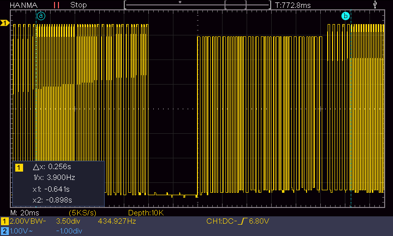

Hallo Harald!
Ich habe den Grund gefunden, warum immer nur die Masteranfrage gefunden
wird.
Komischerweise greift die SYNC-Suche immer auf den SYNC vor der
Masteranfrage der UVR1611, obwohl lt. meinen Messungen die beiden SYNC
(Master und Datenlogging) gleich sind.
Der Datenrahmen der Masteranfrage ist lediglich 3 Byte inkl. Prüfsumme.
Da aber hier der Datenramen mit 65 Byte definiert ist, wird der SYNC für
den Datenrahmen des Loggings der UVR zeitlich verpasst weil dieser
bereits 256msec nachher eintritt (Bei 1 DL-Sensor).
Ich habe eine variable Datensatzlänge in Abhängigkeit von der
Gerätekennung programmiert:
Byte#0: 0x00 = Masteranfrage --> 4 Byte
Byte#0: 0x80 = Logging-Datenrahmen --> 65 Byte
Nun funktionierts, beide SYNC werden gefunden und die Datenrahmen
korrekt ausgelesen. Im Oszi-Bild sieht man auch schön die 40msec Pause
bevor der Sensor mit geringerer Spannung antwortet + die 256msec Abstand
zw. den SYNCs mit 16 x 1msec High.
Ich versuche gerade die Sensordaten richtig aus zu werten.

von Fabian G. (ssk224)
ich habe mich soweit in das Thema mit dem DL Bus eingelesen, hätte aber
noch eine Frage zu den Optokopplern...
Angenommen ich verwende einen
CNY17-4, SGH610 oder einen H11L1....
Welche Widerstände verwende ich nun am Eingang und als Pullup?
Wiederstand am Eingang 1k, 4,7k oder 6,8k?
Pullup 1k, 10k oder 47k?
Beschrieben werden hier ja verschieden Varianten(CNY-17 Vorwiderstand
mit 1k oder 6,8k; Pullup 10k oder 10k-47k; H11L1 Vorwiderstand 4,7k;
Pullup 1k)
wann nehme ich was/warum nehme ich welchen Widerstand?
Ich würde mich freuen zu diesem "alten" Thema noch eine Antwort zu

von Shark C. (sharkcow)
Ich trau mich mal den Faden wiederzubeleben, weil jemand nach der
Fristar gefragt hatte.
Seit August habe ich auch eine Fristar3WP und als alter Daten-Junkie hat
es mir keine Ruhe gelassen, dass ich nicht an die Daten komme :D
Also habe ich einen TA-Regler angeschlossen und das Ganze belauscht.
Anbei meine ersten Erkenntisse. Eine fertige Lösung habe ich nicht, aber
ein erstes krudes (teilweise K"I"-erstelltes!) Python-Skript liest bei
mir die Daten permanent aus und schreibt sie in eine InfluxDB.
Schönen Abend,
sharkcow :thumb:
Hier noch die Schaltung, die ich verwende, um mit 2 GPIOs des Raspi auf
dem 12V-DL-Bus zu kommunizieren. U1 ist ein 2€-Aufwärtswandler von eBay.
Kritik (kon- und destrukiv ;-) ist willkommen!

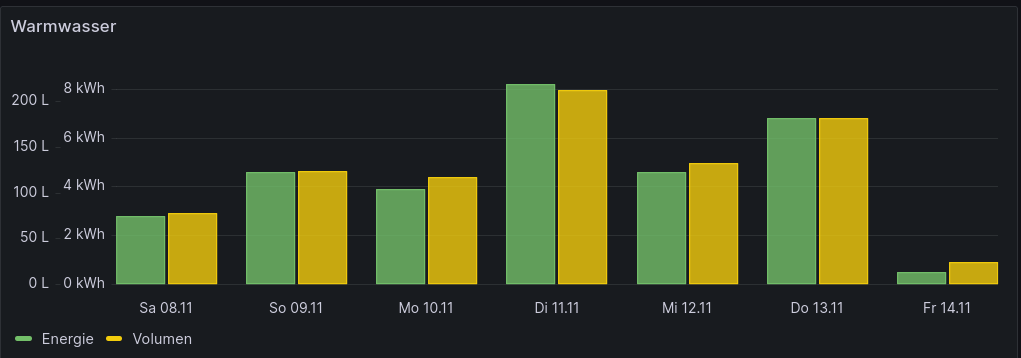

Und als Teaser noch der Wasser- und Energiedurchsatz der letzen Woche
pro Tag :D
Sorry, R6 sollte besser 22k oder so sein. Sonst zieht der Basisstrom das
Signal zu sehr runter und man bekommt häufige Lesefehler.
