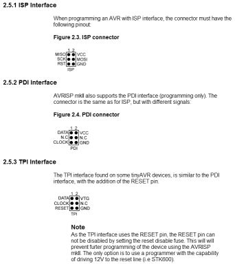

Der AVRISP-MKII kann ja, laut AVR-Studio Tool-Userguide, nun auch TPI.
Allerdings mit der Einschränkung: "As the TPI interface uses the RESET
pin, the RESET pin can not be disabled by setting the reset disable
fuse. This will prevent furter programming of the device using the
AVRISP mkII.The only option is to use a programmer with the capability
of driving 12V to the reset line (i.e STK600)."
Ich verstehe jetzt nicht ganz, welche Konsequenz die Sache hat. Heißt
das mir geht "nur" der PIN für andere Zwecke verloren? Oder sperre ich
mich wirklich nach der 1. Programmierung aus?
Hat vll. jemand schon Erfahrungen mit der Programmierung des ATtiny10
mittels AVRISP-MKII?
MfG Chris
von Alexander S. (esko) Benutzerseite
Chris schrieb:
> Oder sperre ich mich wirklich nach der 1. Programmierung aus?
Hört sich ganz danach an.
von Peter Z. (Gast)
Wird so sein wie bei den anderen AVR's Wenn Du Reset disable machst dann
kannst ihn nur mehr über HV programmieren. Wenn Du den Reset Pin nicht
benötigst kannst Du ihn natürlich wieder programmieren...
von Chris (Gast)
Das würde mir für meine Anwendung genügen. Also werden die ICs
werksmäßig mit Reset enable geliefert!? Dann würde ja der Programmierung
via AVRISP-MKII nichts mehr im Wege stehen!? :)
von Kille H. (kille)
Kannst los Programmieren! Hab mich auch schon mit dem Tiny 10 rum
geärgert. Konnte ihn aber mit dem AVRISP-MKII einwandfrei programmieren.
Grüße,
  Kille

von Nicolas B. (Firma: Benezan Electronics) (benezan)
Kille H. schrieb:
> also wenn ich mich richtig erinnere, stand in der Hilfe direkt im
> AVR-Studio welche Pins du wie verbinden musst.
> Warum dir das AVR-Studio nicht anzeigt kann ich dir auch nicht sagen.
> Bei mir ging das schon, als ich den richtigen Programmer ausgewählt
> hatte.
Hallo Kille,
jetzt habe ich's auch gefunden. In der Hilfe zum AVRISP mkII steht es
drin (siehe Anhang). Aber ich habe gar keinen AVRISP sondern einen
JTAGICE mkII ! Arrggghhh!!! Immer diese feinen Unterschiede, dabei sehen
die fast gleich aus. Warum gibt es so viele unterschiedliche Programmer?
Können die nicht einen anbieten, der für ALLE AVRs geht?!?

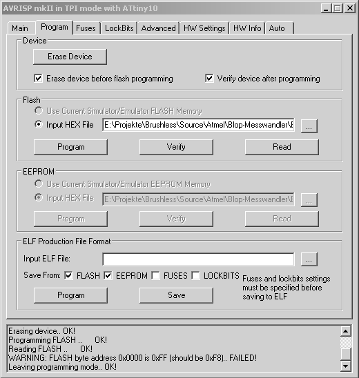

ich hab mir jetzt einen AVRISP mkII besorgt. Die Platine ist bestückt
mit dem Tiny10, Spannung liegt an, aber irgendwie kann ich das Ding
nicht programmieren. :-( Ich bekomme nur die Fehlermeldung "WARNING
Flash byte Adress 0x0000 is 0xFF (should be 0xF8).. FAILED!" (siehe
Anhang).
Bei Vtarget bekomme ich 3,4V angezeigt. Signature kann ich lesen (1E 90
03), also denke ich mal die Kommunikation und Kabel sind ok. Firmware
Update ist gerade frisch ausgeführt (Version 010d). Erase macht keinen
Unterschied, Lockbits sind keine gesetzt.
Was läuft da schief? Hat das jemand schonmal hingekriegt?
Danke...
von Knut B. (Firma: TravelRec.) (travelrec) Benutzerseite
Siehe Datenblatt: Das TPI läuft nur bei Spannungen von 4.5...5.5V.
Sicherheitshalber.

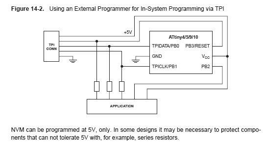

Grrr, ich hätt mal lieber TFM besser lesen sollen (siehe Anhang).
Programmieren geht nur mit 5V. Ich frag mich, warum der ISP das nicht
anmeckert, wo er die Spannung doch sowieso misst... [Ironie] Aber
aussagekräftige Fehlermeldungen sind sowieso was für Anfänger...
[/Ironie]
Mal sehen, ob der Rest meiner Schaltung 5V verträgt
(grummel-ärger-fluch...)
Tschüss
Gaaanz ruhig ;-)
Solange nicht programmiert, sondern nur gelesen wird, ist ja alles in
bester Ordnung. Deshalb konntest Du auch Signatur und Fuses lesen.
