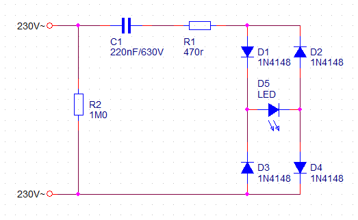

Persönliche Seite #1233819
Eddy Current wrote:
> ... muss ein Vollweggleichrichter für diese Anwendung lediglich
> eine Spannungsfestigkeit von ein paar Volt haben
Im Regelfall ist das wohl richtig. Aber was ist wenn die Led versagt
oder eine Lötstelle einen Wackelkontakt hat?
Dann gehen die Dioden hoch.
R2 muss im übrigen aus zwei normalen Widerständen (Bauform 0207)
zusammengesetzt sein, da einer nicht die Spannungsfestigkeit besitzt.
C1 muss ein Kondensator der Klasse X sein, d.h. für Netzspannung
zugelassen.
Insgesamt sehe ich kaum Vorteile in dieser Schaltung, die ihre Tücken
erst auf den zweiten Blick erkennen lässt und sich nur mit Trenntrafo
sicher untersuchen lässt. Geld sparen lässt sich damit auch nicht, einen
kleinen Trafo gibt es schon für 2€ beim Reichelt.
http://www.reichelt.de/?ARTICLE=2391
Gast #1233877
> und sich nur mit Trenntrafo sicher untersuchen lässt.
Trenntrafo sollte Standardausrüstung sein wenn man an 230V spielt.
> einen kleinen Trafo
Wo soll man diesen Riesenoschi denn noch unterbringen?
#1234028
Alexander Schmidt wrote:
Nichts hält ewig :-) Außer einem "Pöff" wird nichts passieren. Wenn bei
einer X-beliebigen Schaltung die Diode eines Vollweggleichrichters
versagt, ist sicherlich mehr Action angesagt.
Hm, ok, nicht unwichtig.
> zugelassen.
Auch richtig. Eine Halbierung der Kapazität durch Vollweggleichrichtung
rentiert sich damit umso mehr.
Persönliche Seite #1234042
Kann man aber drauf verzichten, wenn man einen fertigen Trafo einsetzt,
darauf wollte ich hinaus.
>> einen kleinen Trafo
Trafo 0,3VA: 24mm x 22mm x 15mm      (Gerth 150.06-1)
Wima 330nF:  28mm x 24mm x 12mm      (WIMA MP 3-X2 330nF)
Wohlgemerkt müssen beim Kondensator noch Widerstände dazu, und er bringt
nur die Hälfte des Stroms.
Gast #1234154
He, nicht schummeln - der oben verlinkte 'Oschi' hat 32,5 x 26,9 x 26,9.
An den muß man aber auch noch 230V anschließen.

#1241965
Artjom wrote:
> Die beiden 470k Widerstände sehen recht sinnlos aus. Wenn das
> entladewiderstände sein sollen warum dann nicht direkt parallel zum
> Kondensator?
Es ist nahezu egal wo die Widerstände liegen. Parallel zum Kondensator
ist es ein ganzkleinwenig sinnvoller, da die Widerstände dann nicht
sinnlos Strom verbrauchen, sondern der Strom der LED zugute kommt.
Aber auch so wird der Kondensator sicher entladen und führt zu einem

Daß die Formel den Schaltplan nicht beschreibt, erkennt man allein schon
an den fehlenden Spannungen über den Dioden und dem Widerstand.
Persönliche Seite #1242006
Der Spannungsabfall über Widerstand und Dioden macht keine 3% aus und
kann daher vernachlässigt werden.
Die Spannungsschwankungen im Netz sind deutlich größer als diese 3%.
226V / (1/(2  Pi  50Hz * 200nF) + 150ohm)  = 14,0mA
230V / (1/(2  Pi  50Hz * 200nF))  = 14,4mA
Gast #1242015

#1242221
@Siegfried
Richtig. Da der Widerstand aber absichtlich klein gehalten wird um die
Wirkleistung gering zu halten, kann er gleichzeitig vernachläßigt
werden. Umgekehrt betrachtet hat der Widerstand bzw. die
Diodenschwellspannungen keinen ausreichenden Einfluss auf die
Dimensionierung des Kondensators, da dieser typischerweise gerade mal
aus der E6-Reihe ausgewählt wird.
