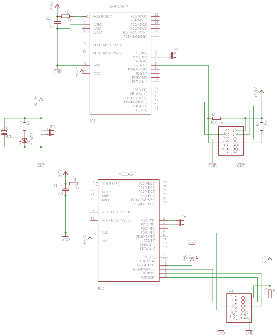

Du solltest auch deinen Schaltplan online stellen um mögliche
Fehlerquellen in der Beschaltung zu finden.

von Gast (Gast)
Auch wenn die Module nur per Kabel verbunden sind gibt es einen
Schaltplan.
Also fix zeichnen.
von Philipp (Gast)
So, ich hab den Schaltplan jetzt mehr oder weniger schnell zusammen
gepfuscht. Ich hoffe, ihr könnte damit was anfangen.
Bevor die Frage aufkommt, wo denn der ISP-Anschluss ist:  Beide
Controller werden übers UART programmiert.
Der an dem die LED dran ist, dient mir als Sender. Kabellängen von den
Controllern zu den Funkmodulen betragen ca. 7cm (+/- 1cm).
Hat jetzt noch jemand nen Tipp, was ich versuchen könnte?
von Philipp (Gast)
Hab nen Fehler im Schaltplan gemacht.
Die LED beim unteren Controller hängt an PB0.
PB2 (SS) ist mit nix verbunden.

von Philipp (Gast)
Der IRQ-Pin geht auf High, wenn ich das Modul nur als Sender
konfiguriere. Den hab ich momentan auch nirgendswo angeschlossen.
Dennoch steht im Statusregister, egal ob Sender oder Empfänger immer nur
0x0000, was eigentlich nicht sein darf. Verbindung zum µC ist aber in
Ordnung.
von Philipp (Gast)
Ich hab jetzt rausgefunden, woran es lag!! :)
Die Module mögen es anscheinend nicht, wenn ihr Chip-Select Pin
dauerhaft mit GND verbunden ist. Lasse ich den Pin vom Microkontroller
steuern, dann funktioniert es (fast) einwandfrei. Es werden nun zwar
immer zwei Zeichen gesendet anstatt einem, aber das scheint an meiner
Senderoutine zu liegen..
Danke für all die Ratschläge und Tipps!!
