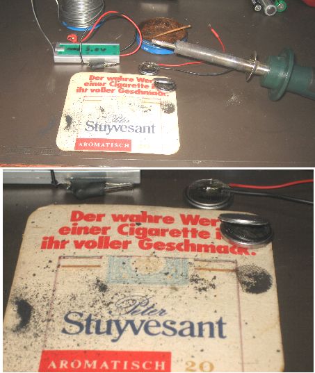

#6919978
Stefan N. schrieb:
> Auf direktes Löten würde ich verzichten. Mir ist dabei schonmal eine
> Zelle explodiert. Den unteren Becher war noch da aber den Rest hats
> relativ weit verteilt.
Marko schrieb:  Knopfzellen zu loeten ist ne ganz schlechte Idee! Wenn
schon dann nur mit Schutzbrille!
Andere Moeglichkeiten:- Fassung von nem alten Mainboard ausloeten.
- Zwei kleine Neodym-Magneten nehmen, Kabel dranloeten. Auch praktisch
zum Basteln als Universal-Batteriekontakt. Zwei Magneten passender
Groesse finden sich im Pickup eines CD/DVD Laufwerks.
ICH KANN VOM LÖTEN NUR ABRATEN : Zweimal hochgefährlich
Ich Vollpfosten hätte diesen Thread hier lesen sollen , bevor ich mit
dem 40W-Kolben loslegte ... ja ja eine Zelle lies gut Drähte anlöten-
wohl anderes Gehäusemetall gehabt.
1-Die zweite Zelle explodierte mit lautem Knall. Die Teile flogen mir um
die Ohren - Gottseidank trug ich eine Brille. Nicht auszudenken , wenn
die heißen Partikel in meinem Augapfel verschmelzen.
2- ich schrieb zweimal gefährlich : Nach einer Minute zum Waschbecken ,
die Teile ausspülen - die kapputen Zellenhälften , an den Lithium
anhaftete wurden in meinen Fingern im Kaltwasserstrahl richddigg heiß.
Ich las nach : Lithium und Wasser reagieren mit bis zu 1000°C
