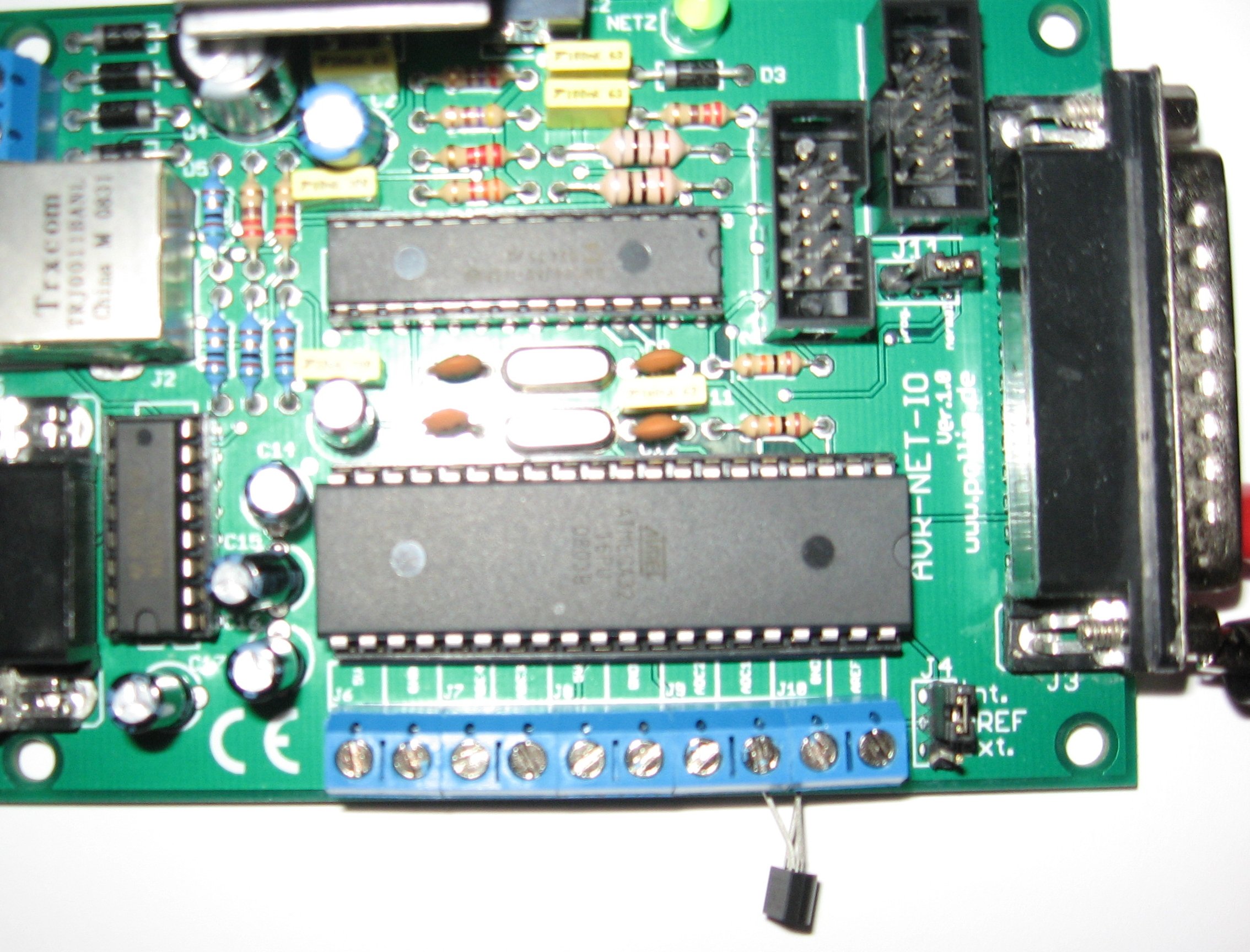

ich bräuchte etwas Hilfe beim Anschluss des DS18S20+ Temperatursensors.
Laut Pollinbeschreibung das DS18S20+ Sensors ist 1=Ground, 2=Daten, 3=?.
http://www.pollin.de/shop/downloads/D180014D.PDF
Bei dem AVR-NET-IO Board habe ich (wie auf dem Bild zu sehen) die
Beinchen von 1 und 3 zusammen auf Ground des Boards geklemmt und 2 auf
ADC1.
Leider bringt er mir aber keine Temperatur - bzw eine Voltzahländerung
bei wärme oder kälte.
Habe ich da etwas falsch angeklemmt oder muß ich noch etwas anderes
einstellen?
MfG, Roy

Der DS18S20 wird von der Original-Software nicht direkt unterstützt. Du
wirst wohl eine alternative Software nehmen müssen.
Der DS18S20 wird über das 1-wire Protokoll angesprochen.
Beitrag "AVR für wenig Geld im LAN" <-- da wird dir geholfen

von Chris M. (shortie)
hast du die adresse des Sensors auch in config.h eingetragen?
Sonst solltest du zuerst die sensoren.hex mal flashen und die Adresse
auslesen.

Die Sensoren.hex habe ich gerade auf das Board drauf gemacht, leider
kommt da immer No Sensor. Warscheinlich brauche ich da erst noch so
einen 4,7k Widerstand.
