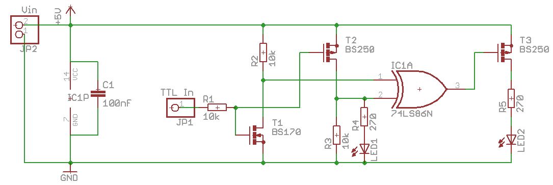

Hallo Leute!
Es geht um Folgendes:
Ich will eine kleine Schaltung bauen, die ein TTL-Signal (TTL In, JP1)
abfragt und damit 2 LEDs ansteuert.
- LED1 soll leuchten, wenn der Eingang Low ist.
- LED2 soll leuchten, wenn der Eingang Low oder High ist.
- Wenn am Eingang nichts angschlossen ist, dann soll keine LED leuchten.
Funktioniert die Schaltung, die ich dazu entworfen habe?
Stimmen die Werte der Vorwiderstände?
Oder ist das Blödsinn, und funktioniert nicht?
Wenn ja, wie kann ich es dann am Besten machen?
Eigentlich sollten aus Platzgründen so wenig Bauteile wie möglich
verbaut werden...
Ich bin zwar relativ fit im Nachbauen und Löten von Schaltungen, aber
selber entworfen habe ich bis jetzt eben noch nichts.
Schon mal Danke im Voraus!

#1232683
Mit einem LM393. also 2 Komparatoren, bist du da besser dran, weil sich
die beiden TTL-Schaltschwellen 0,8V/2,0V damit genau einstellen lassen.
Mehr als TTL ist mit dem LM393 aber nicht drin, für CMOS-Pegelerkennung
taugt er nicht.
Pegelerkennung über die Gatespannung der MOSFETs ist ziemlich ungenau.
Kommt ungefähr 2V/3V bei raus, plus/minus Toleranzen, was auf CMOS-Pegel
notfalls grob passt, aber auf TTL-Pegel rein garnicht.
Gast #1232747
Erst mal vielen Dank für die Antworten!
Ich habe mir schon gedacht, dass das nicht so einfach funktioniert...
schade.
Eine genaue Erkennung des Spannungspegels inklusive Einhaltung der
Toleranzen ist eigentlich nicht notwendig, nur "TTL High", "TTL Low"
oder "Pin hängt in der Luft".
Sinn ist folgender: Ich habe einen Festplatten-Wechselrahmen. An diesem
ist ein Pin, der für die Festplattenaktivität zuständig ist.
Nun will ich eben eine Anzeige haben, ob eine Festplatte angeschlossen
ist (LED2), und ob gerade auf sie zugegriffen wird (LED1).
Ich hab mir das eben so vorgestellt:
Wenn keine Festplatte im Rahmen ist, hängt der Pin einfach in der Luft,
ist also wirklich nirgends angeschlossen.
Dann sind doch die Gates von T1 und T2 ebenfalls offen, und sie steuern
nicht durch, oder?
Dadurch sollte sich der Eingang 1 des XOR über R2 auf High befinden,
Eingang 2 über R3 auf Low. LED1 sollte also aus sein.
Der Ausgang des XOR wäre High, und T3 sollte sperren, also wäre LED2
ebenfalls aus.
Wenn eine Festplatte drinsteckt, bekommen T1 und T2 am Gate ein sauberes
(nehme ich zumindest an) TTL-Signal.
Normalerweise liegt High-Pegel an.
Dann solle T1 durchsteuern, T2 aber nicht. Somit bleibt LED1 weiterhin
aus. Am Ausgang des XOR sollte nun aber Low anliegen, wodurch T3
durchsteuert und LED2 leuchtet.
Beim Zugriff auf die Platte gibt sie einen Low-Pegel aus.
Dann müsste T1 sperren, und T2 durchsteuern. Also sollte LED1 leuchten.
Am Ausgang des XOR sollte immer noch Low anliegen, und LED2 weiter
leuchten.
Stimmen meine Überlegungen denn zumindest theoretisch?
Auch wenn mein Schaltungsentwurf nicht gerade der beste ist...
Ich habe auch gerade gelesen, dass die von mir gewählten MOSFETS bei
TTL-Pegeln eventuell gar nicht durchsteuern.
Wie würde denn eine Schaltung mit dem LM393 dazu ungefähr aussehen?
Muss kein fertiger Entwurf sein, ich will ja selber was lernen.
Oder ist der dafür doch nicht geeignet?
MfG
#1232750
> nicht durch, oder?
Offene Gates haben keinen definierten Pegel. Kann alles dabei
rauskommen. Wenn dabei ausdrücklich "nix" rauskommen soll, dann muss
explizit ein Zwischenpegel erwungen werden, z.B. mit Spannungsteiler
100K/100K.
Mit diesen MOSFETs könnte das je nach Streuung grad so funktionieren.
Andere Typen mit geringerer Gatespannungsschwelle sind besser geeignet.
Es müssen aber garkeine MOSFETs sein, simple NPN/PNP tun es in dieser
Rolle genauso und haben das Problem nicht.
Was dir aber passieren kann: Der Disk-LED-Ausgang zieht möglicherweise
nur in eine Richtung. Bei "LED an". Und bleibt offen wenn "LED aus".
Dann funktioniert das in dieser Form überhaupt nicht.

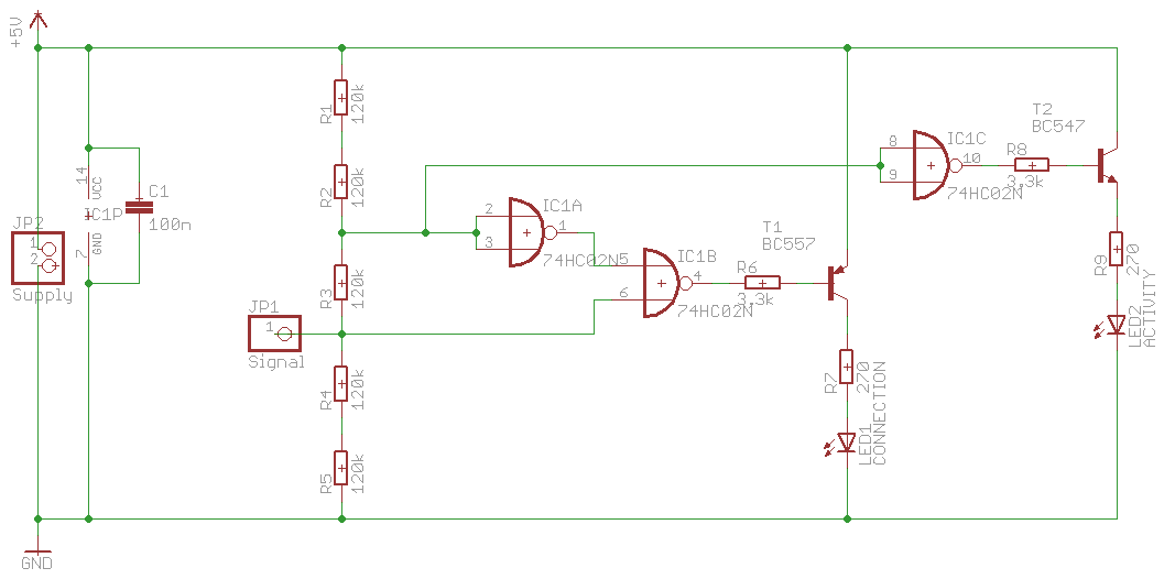

Gast #1234043
Danke für deine Geduld!
Ich denke, jetzt habe ich begriffen was du gemeint hast.
Die Schaltung von Falk habe ich mir mal angesehen, und versucht auf
dieser Basis eine einfachere Version für mich aufzubauen (siehe Anhang).
Gedacht ist die Funktion folgendermaßen:
Wenn an JP1 kein Signal anliegt, liegt am Eingang von IC1A durch den
Spannungsteiler HIGH an, wodurch der Ausgang LOW wird.
Am Eingang 1 von IC1B liegt dann ebenfalls LOW an.
Am Eingang 2 von IC1B liegt durch den Spannungsteiler LOW an.
Dadurch geht der Ausgang von IC1B auf HIGH, T1 sperrt, und LED1 bleibt
dunkel.
Am Eingang von IC1C liegt HIGH an, der Ausgang wird LOW.
T2 sperrt, LED2 bleibt dunkel.
Wenn an JP1 HIGH anliegt, liegt der Eingang von IC1A auf HIGH-Pegel, der
Ausgang wird LOW.
Am Eingang 1 von IC1B liegt LOW an.
Am Eingang 2 von IC1B liegt HIGH an.
Dadurch geht IC1B auf LOW, T1 steuert durch und LED1 leuchtet.
Wenn an JP1 LOW anliegt, liegt der Eingang von IC1A auf LOW, der Ausgang
wird HIGH.
Am Eingang 1 von IC1B liegt HIGH an.
Am Eingang 2 von IC1B liegt LOW an.
Am Eingang von IC1C liegt LOW an, der Ausgang wird HIGH.
T2 steuert durch, und LED2 leuchtet.
Stimmt das jetzt so?
Wenn ja, wie bekomme ich eventuell noch die Pulsverlängerung von LED2
hin?
Einfach einen Elko zwischen den Ausgang von IC1C und Masse wird ja nicht
funktionieren, der brät mir bestimmt den Ausgang wenn LOW anliegt...
MfG
#1234206
@  SeinEwigDunklerSchatten (Gast)
Für eiun paar LEDs braucht man keine extra Transistoren, die kann man
direkt mit dem Gatter treiben, erst recht Low Current LEDs.
>hin?
Versuch nit das Fahrad neu zu erfinden, bau die Schaltung 1:1 nach und
sei glücklich. Die gesparte Zeit und Energie kannst du dann in richtige,
neue Projekte stecken.
MfG
Falk
Gast #1234305
Das sind aber leider keine Low-Current LEDs.  Die sind schon im
Wechselrahmen eingebaut, nur hängen da eben nur je zwei Strippen dran.
Die haben wohl auch nicht nachgedacht, wie man die eigentlich zum
Leuchten bringen soll...
Deshalb habe ich einfach die Treibertransistoren vorgesehen, nicht dass
mir noch der IC stirbt...
Ich versuche ja nicht das Fahrrad neu zu erfinden. Ich dachte nur, dass
so etwas einfaches (ja ich war naiv :D ) doch genau der richtige
Einstieg wäre.
Nur kenn ich mich in diesem Schaltungsvorschlag vor lauter Gattern nicht
mehr aus, bin ja schließlich noch Anfänger auf dem Gebiet des digitalen
Schaltungsentwurfs. ;)
Und die die Schaltung macht ja nicht genau das, was ich haben wollte.
Außerdem wollte ich es ja eigentlich mit möglichst wenigen Bauteilen
realisieren, um die Größe und den Drahtverhau in Grenzen zu halten.
Aber es hat mich eben "inspiriert", weil ich glaube, zumindest einen
Teil des verwendeten Konzepts zu verstehen.
Ich komme aus der Programmierer-Ecke (C#, ABAP, ...) und von daher kenne
ich schon gut die Vorgehensweise, nicht jedes Mal das eckige Rad neu zu
erfinden. ;)
Klar, erst mal wird gesucht was es schon gibt. Aber da das nicht immer
genau zu dem passt was man haben will, muss man eben ein wenig Hand
anlegen.
Und genau das hab ich hier eben auch versucht.
PS: Seid mir nicht böse, ist alles nicht negativ gemeint ;)
