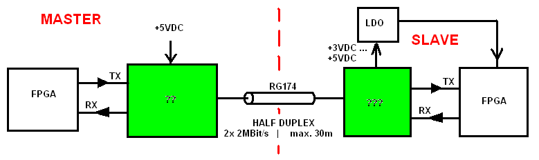

hi,
möchte wie in graphik anbei daten und versorgung über ein koaxkabel
übertragen.
- daten + versorgung über ein koaxkabel o.ä.
- kabellänge max. 30m
- daten sind manchester-codiert (RZ-code)
- daten sollen in beide richtungen übertragen werden (halbduplex zu je
2MBit/s)
wie könnten die beiden grün markierten kästchen aussehen ... danke für
eure tips ?!
alex

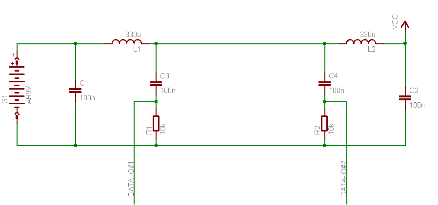

@  Alex (Gast)
Perfekt.
>eure tips ?!
Machestercode kann man seht leicht zu Modulation benutzen und
übertragen. Denn deine 2 MBit/s sind in Machester 4 Mbit/s mit einer
unteren Grenzfreqeunz von 2 MHz. Das kann man leicht per LC-Hochpass
ein- und wieder auskoppeln, für die Gleichspannung der Stromversorgung
genau ander herum.
Siehe Anhang.
Die bauteilwerte sind mal fix Pi mal Daumen um das Prinzip klar zu
machen. Bei 2 MHz haben 330uH einen Blindwiderstadn von ca. 4,2 kOhm,
die 100nF Koppelkondensatoren ca. 0,8 Ohm. Damit sollte klar sein, wie
die Signale laufen. Die beiden Anschlüsse kann man direkt per TTL
ansteurn, mit einem Tristate Ausgang wirds halbduplex.
MfG
Falk

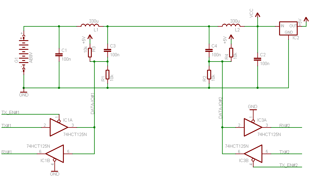

So, mal etwas ausführlicher. Das FPGA würde ich nicht direkt an Kabel
anschliessen, soooo robust sind die IOs dort nicht. Dann lieber einen
klassischen CMOS-IC als Zwischenstufe, den kann man im Fehlerfall auch
fix wechseln. Der HCT ist auch gleichzeitig Pegelwandler, kann nicht
schaden ein bisschen mehr Signal auf das Kabel zu bringen. Die 5V links
und rechts sind natürlich nicht die gleichen, die werden jeweils lokal
erzeugt.
MFG
