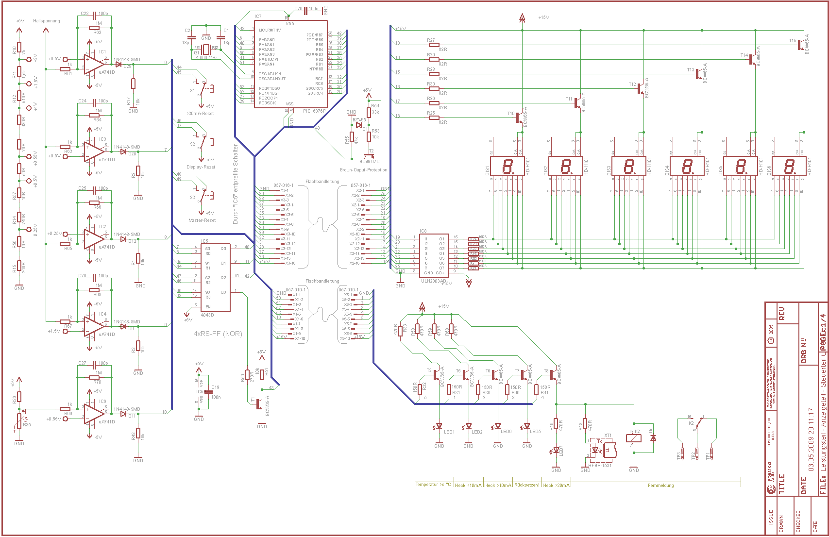

Hallo, ich suche schon seit einer ewigkeit einen Baustein der folgende
Funktionen hat.
Der Baustein sollte einen Zähl Eingang haben der mein 1-bit-Binärsignal
vom PIC zählt und am Ausgang gleich Treiber für ein 7-Segment-Display
ist..
Er hat praktisch einen Eingang und 7 Ausgänge.. Idealerweise kann man
mit ihm 2 x 7-Segment-Anzeige ansteuern.
Gibt es so einen Baustein?

von Ehrnsperger (Gast)
Also es ist keine externe lösung sondern eine ganz neue Schaltung.
Ich hab mich jetz schon mal in der Welt der PIC's umgesehen - der 16f84
ist ja unverschähmt teuer - wahrscheinlich wegen den IHK Prüfungen.
Aber egal.
Ich Programmier meine PICs mit "Parsic" hab leider keine Zeit für den
Assembler da ich eine knappe Deadline habe.
Der 16f877 erschien mir genau richtig - DIP40 für 6.43€ bei farnell.de
Zum Vergleich kostet der 16f84 mit DIP18 mindenstens 2€ mehr.
Ich werde nun, voraussichtilich, den PIC als Zähler programmieren -
Dieser gibt dann einen BCD-Code aus der direkt auf ein Treiber-IC geht
(Denke mal 4511) .. Ich hab insgesamt 6x7Segment, wobei der Zählwert bis
99 geht.
Also summa summarum drei Anzeigen die bis 99 zählen.
Eigentlich wollte ich die Treiber-IC's nacheinander ansteuern (also mit
einem Takt) um Pins zu sparen, allerdings habe ich damit noch keine
Erfahrungen.
Evtl hat von euch jemand eine gute Idee wie ichs "noch" einfacher machen
kann - Die Takt-idee wird auch nicht so verkehrt sein denke ich.
Ach und danke für die sehr zahlreichen Beiträge - Sehr nettes Forum
MFG

von Karl H. (kbuchegg)
Treiber IC würd ich gar nicht benutzen.
Alle 7-Segment mit den Datenleitungen zusammenfassen, das ganze
multiplexen (Schaltung dafür findest du bei sprut zuhauf) und fertig.
Oder über ein paar Schieberegister. Die Möglichkeit auch mal was anderes
als die vorgegebenen Zahlen anzeigen zu können, würd ich mir nicht
nehmen lassen, zumal das softwaretechnisch auch keinen signifikanten
Mehraufwand bedeutet. Und wenn beim Einschalten nacheinander alle
Segmente einzeln aufleuchten (schon mal einem älteren Flipper beim
Einschalten zugesehen?), dann sieht das einfach nur cool aus.
Und zum Routen gehts auch einfacher. Jede Leitung vom 7-Segment
Konglomerat kann ich an den µC Pin anschliessen, den ich beim Routen am
leichtesten erwische, den Rest macht die Software.
Sonst könnte man ja auch gleich ein LCD nehmen (Wär wahrscheinlich
sowieso billiger als die 7-Segment :-)

von Bernd R. (Firma: Promaxx.net) (bigwumpus)
Ich habe für eine neue Entwicklung auch sehr lange nach Ansteuer-ICs für
7-Segment-Anzeigen gesucht.... Es gibt sie nicht (mehr). Heute wird das
immer in Software in einem uC gelöst, die ICs, die es gibt, sind einfach
zu teuer. Basta!
Der 18F84A ist ja der ganz alte Dinosaurier. In der Größe würde ich
einen 16F627A oder so ansehen, besser gleich einen 18F... nehmen.
PICs werden billiger, je moderner und "geläufiger" sie sind. einen
dsPIC33 gibt es ab 99 Cent.... ;-)
Gehe zu Sprut, nimm einen PIC (16F872 oder 16F876A) und steuere von V+
mit einem UDN2897 die 7-8 Anoden aller Anzeigen parallel an und schalte
mit 6 Port-Pins und einem ULN2003A die 6 gemeinsamen Kathoden der
Anzeigen gegen Masse. Widerstände nicht vergessen.
In der Software läßt Du einen Timer laufen, der alle paar ms das nächste
Digit an die Treiber schaltet.
That's it!!!
Wir sind doch nur die Resteverwerter der Industrie, und da heißt es:
"Software wird nur einmal bezahlt". Also alles per Software lösen, was
Hardware spart! Die muß man jedes mal wieder bezahlen... und Geiz ist
geil!

Also hier ist der Link zum Schaltplan,
http://img24.imageshack.us/my.php?image=bildb.png
ich bitte um rege beanstandung =)
mfg
von Thomas R. (tinman) Benutzerseite
sollten es wirklich 15V sein an den led's und led display ?
von Alexander S. (esko) Benutzerseite
Eine Mischung geht von 5V und 15V funktionieren jedenfalls so nicht.
Der obere NPN schaltet so nie die vollen 15 V durch.
5V sind aber auch recht knapp:
PIC gibt 4,5V aus
0,1V für die Widerstände vor dem Transistor
0,7V für den Transistor
2V      7-Segment
I*150R  Widerstand
1,2V    ULN2003
R25 - R30 sind zu klein
Der Brown-Out-Kram kannste eigentlich vergessen, das macht der PIC.
Genauso das entprellen vom Reset (Wozu eigentlich Reset).

von Hans M. (ehrnsperger)
> PIC gibt 4,5V aus
> 2V      7-Segment
> I*150R  Widerstand
> 1,2V    ULN2003
Welchen Widerstandswert würdest du nehmen?
Warum denn nicht?
Ich hatte den RS-FF noch frei und deswegen hab ich mir gedacht "denn
nehm ich dann doch gleich mal"
Ja der Brown output protect ist da so eine sache, bei uns in der firma
wird er eigentlich immer eingebaut (blitzschutzgeräte haben starke
spannungsschwankungen)
Was meinst du mit "macht der pic"?
Ist vielleicht sonst noch jemanden etwas aufgefallen was ich anders,
besser oder gar nicht machen sollte.
Bin um jeden Beitrag dankbar =)
> Warum denn nicht?
Ist wenig sinnvoll, aber machbar.
Die Ansteuerung nach Plus musst du sowieso neu machen, die funktioniert
so nicht zuverlässig.
>> Warum denn nicht?
Du würdest eher die 5V nehmen oder?
Tut mir leid aber was meinst du damit?
Meinst du die OP's?
Als Anlage hab ich nochmal das Bild drin, diesmal mit kleinerer
Auflösung und mit dem Forum-Upper
Nein, die LEDs würde ich eher mit 15V betreiben, als den armen 7805
unnötig zu heizen.
Wieviel Strom soll denn durch die LEDs fließen ?
20mA pro segment.. so ungefähr jedenfalls
Momentan sinds aber mehr so 85mA. So ungefähr jedenfalls.
Ohmsches Gesetz sagt dir nichts?
Edit: Aber da du ja eh multiplexen willst, geht das dann schon in
Ordnung. Ich würd allerdings bis der Multiplex-Code fertig ist, größere
Widerstände einsetzen. Man weiß ja nie und ein Softwarefehler ist
schnell passiert.
von kurz (Gast)
Ich hab da mal eine Verständnisfrage:
Im Schaltplan sieht es so aus:
- Transistor T10 wird über einen Widerstand von 82 Ohm (??) angesteuert.
- Ansteuerleitung ist Signal 18, das geht über den SteckerX2-11 auf
X3-11
- wird dort zum Signal 32
- Signal 32 findet sich am uC Pin 18 (RC7)
Der uC läuft mit 5 Volt. Wie kann der einen Transistor T10 aufsteuern,
so daß an der Anzeige 15 Volt anstehen ? Geht doch gar nicht.
> Meinst du die OP's?
Nein, die gemultiplexten Leds.
Der ULN ist i.O. aber die Transistoren sind so denkbar schlecht
angesteuert. So bringen die 15V nichts, aber das hab ich oben ja schon
geschrieben.
Du weißt wie ein Transistor funktioniert, wo welche Spannung abfällt?
Ach verdammt, die Widerstände wollte ich noch ändern.
Mein Chef (Dr. Ing.) hat gesagt ich soll meine 5V nicht derart belasten
und lieber die 15V nehmen.
Hab nur die Spannung geändert und ganz vergessen die Widerstände
anzupassen.
Muss ich gleich dieses WE machen. Danke für den Tip, verkohle Anzeigen

Und wenn Du jetzt diese T10-T15 wegläßt inkl. deren Vorwiderstände und
den ganzen Mist durch 1x UDN2897 ersetzt ? (wie schon oben
vorgeschlagen.)
T3,T5-T7 auch in den Müll und die LEDs (in Low-Current-Ausführung 3mA)
direkt an den Port hängen mit passenden Vorwiderständen.
Über die analoge Seite könnte man ja ganze Bücher schreiben...
Wozu diese uralten 741er mit negativer Versorgung ?
Rail-to-Rail-Typen sollten hier reichen, es sind ja eigentlich nur
Komperatoren...
Am besten den ganzen Kram wieder löschen und einen Spannungsfolger mit
einem R2R-Opamp aufbauen und den AD-Wandler des PICs benutzen.
So ein paar IF-Abfragen schmerzen doch nicht.
Der Großteil der Schaltung ist gute alte Klappertechnik - unnötig
aufwendig aus der Vor-uC-Zeit. Und da hat man Schalter so entprellt...
Ich denke, der uC ist jetzt wohl nur einoperiert worden, um die Anzeige
zu machen.

@ Bernd.
Danke für die anregung, werd mal sehen ob ich noch was ändere.
Ist der CA3245 (ich kann mich nicht genau an die bezeichnung erinnern)
son rail to rail typ (sofern du mit r-t-r unsymmetrische meinst)
Des mit den Low-Power LED's is ne gute Idee und den ersten Vorschlag aus
deinem Beitrag lass ich mir jetz auch noch durch den kopf gehen.
Ja, der µC ist nur wegen der Anzeige drin und um die Schaltung
vielleicht mal zu erweitern.
Wenn ich ehrlich bin hatte ich auch nicht vor euch hier mit der
Hammer-Schaltung zu beeindrucken =)

Hey Bernd,
dieser UDN2897 klingt ganz interessant allerdings finde ich als
Datenblatt nur folgendendes
http://search.datasheetcatalog.net/key/2897
Also nen Transistor, meinst du etwa den UDN2879?
http://www.datasheetcatalog.com/datasheets_pdf/U/D/N/2/UDN2879.shtml
Dieser wäre aber für seine Anforderungen absolut überdimensioniert.
Klär mich mal auf.
btw. Achja statt r-t-r solltest du R2R schreiben =)
Sorry
UDN2987 von Allegro.
8-fach High-Side-Treiber...
