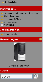

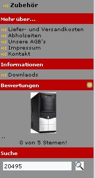

@achka die hätte ich noch, hab da grade eine werbe-mail dazu reinbekommen. http://www.zone-edv.de Artikelnummer 20495 suchen ist gebraucht, liegt bei ca. 40 Eur inc Versand ob das allerdings einen COM Anschluß hat, oder nur USB, weiß ich nicht
ich habe auf der link die Artikelnummer 20495 nich gefunden kannst du mir weiter helfen ?
Achka Kapus wrote: > ich habe auf der link die Artikelnummer 20495 nich gefunden > kannst du mir weiter helfen ? Das ist jetzt aber keine soooo extreme Hürde, dass man die gleich reissen müsste :-/ http://www.zone-edv.de/advanced_search_result.php?keywords=20495++&x=8&y=8
