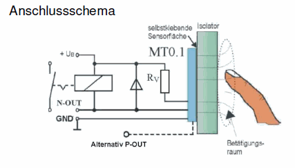

Hallo liebe Community, Ich beschäftige mich in meiner Freizeit mit Casemodding, also dem Modifizieren von PC-Gehäusen. Da ich in meinem nächsten Werk einen Berührungs-Taster zum Anschalten meines Rechners realisieren will, bin ich im Web auf den Bausatz eines berührungslosen Tasters der Firma ELV gestossen. Hier könnt ihr die Anleitung/das Datenblatt finden: http://www.elv-downloads.de/service/manuals/BLT1/57267-Beruehrungsloser_Taster_km.pdf Nun bin ich im Thema Elektrotechnik eher ein Laie und habe soweit alles wie beschrieben verkabelt. An die Anschlüsse UB+ und GRND habe ich, weil das Ganze batteriebetrieben gestaltet werden soll, einfach eine 9Volt-Batterie angeklemmt. Jetzt zu meinem Problem: Beim Messen der Ausgangsspannung zeigt mein Multimeter GAR NICHTS (0 V) an, selbst bei Berührung. Nun bin ich auf einen Thread hier im Forum gestossen, wo ich schon eine leichte Vorahnung bekommen habe, wo der Hase begraben liegen könnte: Beitrag "Kapazitiven Sensor Taster an USB-Relais-Karte - Anschluss wie!" (Stichpunkt: Rv). Nun stehe ich vor dem Problem: Was soll ich machen? Wenn der Vorwiderstand wirklich notwendig war, habe ich meine Schaltung jetzt zerstört? Wo könnte sonst das Problem liegen? Gibt es eine einfache Lösung? Ich wäre sehr dankbar für Antworten, zumal ich noch 5 Wochen bis zur Fertigstellung meines Gehäuses Zeit habe. Ein verzweifelter Christian Busch
> Beim Messen der Ausgangsspannung zeigt mein Multimeter > GAR NICHTS (0 V) an, selbst bei Berührung. Der Transistor T1 (an ST6) kann nur gegen GND durchschalten. Er gibt an diesem Pin von sich aus keine Spannung aus. Wenn du zwischen ST5 und ST6 einen Widerstand (z.B. 4,7kOhm) schaltest, dann wirst du besser dran sein. Dieser Widerstand zieht im Ruhezustand den Pegel an ST6 auf +Ub, bei Betätigung sind an ST6 dann 0V. Ob du mit diesen Pegeln was anfangen kannst, das steht auf einem anderen Blatt... > Wenn der Vorwiderstand wirklich notwendig war, habe ich meine > Schaltung jetzt zerstört? Nein.

Nö. Sollte genau so sein. :-) Das ist halt ein Ausgang, der nach Masse
schaltet.
Zum einschalten des Rechner-Netzteils brauchst du dsoch sowieso einen
Kontakt, der schliesst, keine feste Spannung.
Häng ein kleines Relais zwischen ST5 und Ausgang. d.h. zwischen Plus und
Ausgang. Das schaltet dann, wie du es willst. Freilaufdiode nicht
vergessen.

>Leider gibt mein Multimeter immer noch nicht das gewünschte Ergebnis ab. >Immernoch 0V Du kannst dranbauen, was du willst, du wirst an keinem Ausgang der Schaltung im eingeschalteten Zustand 5V rausbekommen. Die Schaltung funktioniert nunmal anders. Der Transistor verbindet im eingeschalteten Zustand den Ausgang mit Masse. Es gibt ohne externe Zusatzelemente oder einen Umbau der Schaltung keine Möglichkeit, daraus 5V zu machen. Am einfachsten ist es, wie schon gesagt, ein Relais an die Schaltung zu hängen, das dann den Einschalttaster des PC's ersetzt. Mit seinem einen Anschluß hängt die Relaisspule an 5V, mit dem anderen Anschluß am Transistor. Solange der sperrt, kann kein Strom zur Masse fliessen, das Relais bleibt ausgeschaltet. Schaltet der Schalter, wird der Transistor leitend, gibt den Weg zur Masse frei, Strom fliesst durchs Relais, und es schaltet ein. 5V am Asugang lassen sich auch mit einem weiteren Transistor und ein paar Widerständen erzielen, oder mit einem Umbau der Schaltung auf einen anderen Ausgangstransistor. Oliver

ST6 müsstes du mit Pin 14 bzw. 16 des Netzgeräts verbinden, ST5 ist ja nur mit der Betriebsspannung verbunden. Hast du bei dir eine LED herumliegen, um testen zu können, ob der Sensor überhaupt richtig funktioniert? Dann schließ die mal so an: ST5 -- Widerstand (mind 470 Ohm) -- (Anode) LED (Kathode) -- ST6 Die LED sollte bei Aktivierung des Sensors angehen. Wenn sie das nicht tut, funktioniert der Sensor nicht so, wie er soll. Falls du keine LED hast: Wie hast du denn die Spannung mit dem Multimeter gemessen? So sollte es gehen: Widerstand zwischen ST5 und ST6 (10 kOhm oder so) schalten, Minus-Pol des Multimeters an den Minus-Pol der Batterie, Plus-Pol des Multimeters an ST6. Normalerweise müsste das Multimeter 9V anzeigen, und wenn der Sensor aktiviert wird, sollte es 0V anzeigen.

> wahlweise P-MOS-open-drain- oder N-MOS-open-drain- Ausgang
Offenbar kannst du dir sogar irgendwie aussuchen, ob der bei Aktivierung
(+) oder (-) an Ausgang liefert.

>Daraus folgere ich, dass ich einen p-mos brauche, oder?
Lös dich doch mal von der Vorstellung, daß "Ein" immer "5V am Ausgang"
bedeuten muß.
Stell dir vor, du hast eine Batterie, ein paar Drähte, ein Relais und
einen Schalter, und möchtest das Relais mit dem Schalter schalten.
Schalter geschlossen = Relais ein.
Da ist es völlig egal, ob du den Schalter in die Plus- oder in die
Minus-Leitung des Relais einbaust - in beiden Fällen schaltet das Relais
ein, wenn der Schalter geschlossen wird. Mal es dir auf, dann wird es
sofoert klar.
Genauso ist das mit diesen Ausgängen - der eine Transistortyp entspricht
dem Schalter in der Plus-Leitung, der andere dem in der Minus-Leitung.
Schalten wird dein Relais in beiden Fällen, du musst es nur mit dem
anderen Draht an das jeweils richtige Potential (+ oder Masse) hängen.
Oliver
Das Keyword conrad liefert hier im Forum zusammen mit der Bestell-Nr. 700385 gleich den Link. Du solltest aber besser den nicht rastenden 700344 - 62 nehmen und das Relais genau wie im Datenblatt gezeichnet anschließen. Für 9V: Rv zur Sicherheit so ca. 1kOhm, Diode 1N4148
also ichn peil garnix mehr. jetzt hab ich das ding so aufgebaut, wie angezeigt. Das tolle: Geht nicht. Vorallem auch die tolle beschriftung von dem ding, was was ist. Da sind 3 Kabel, die aus dem sensor rausgehen: grau, grau und grau mit rotem strich. Was kommt wo dran? in der Anleitung steht davon auch nix...
#1244252
>Da sind 3 Kabel, die aus dem sensor rausgehen: >Was kommt wo dran? in der Anleitung steht davon auch nix... Das ist eine Anleitung für die PISA-Generation, da braucht man sich nur die Bilder anzusehen. Leute, die Lesen können, sind dafür überqualifiziert :-) Leg den Sensor so vor dich hin, wie im Bild gezeigt, dann ist links Spannungsversorgung +, in der Mitte der Schaltausgang, und rechts Masse. Oliver
Genau, eine bescheuerte Anleitung einfach nur. Jetzt funzts^^ Danke für die Hilfe, genial
