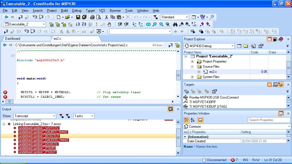

von Stefan R. (kroko)
@rufus
Hier im Anhang ein Bild zur Kompilierung mit CW 2 und den Fehlern.
Das ist bei mir das Problem, wenn ich einen Code von CCE nehme und den
mit CW 2 und seinen Header-Files kompilieren möchte.
Aber so wie du sagst, das ist kein Problem, mache ich sicher etwas
falsch....
Mfg Kroko
Einerseits reicht es, eine Headerdatei namens "msp430.h" einzubinden,
die dann verwendete prozessorspezifische wird aufgrund der
Projekteinstellungen gewählt.
Sicher, man kann auch direkt die prozessorspezifische verwenden, das ist
nicht die Fehlerursache. "Sauberer" ist aber die andere Variante,
zumindest ist das von Rowley so vorgesehen.
Dann solltest Du überprüfen, ob auch wirklich die Headerdatei verwendet
wird, die im Lieferumfang des Compilers enthalten ist. Wenn Du Dir die
Fehlermeldungen mal genau ansiehst, wirst Du erkennen, daß das
Fehlermeldungen des Linkers sind. Und das ist höchst verdächtig, es
bedeutet nämlich, daß in der verwendeten Headerdatei die Symbole nur
deklariert, aber nicht definiert wurden.
Das ist logischerweise kompletter Unfug.
Die Symbolnamen (WDTCTL etc.) jedenfalls sind die korrekten von TI
definierten - und die kennt Crossworks selbstverständlich auch.
Also: Durchsuche Deine Festplatte nach jedem Vorkommen von
/msp430x20x3.h/, vermutlich liegt irgendwo im #include-Pfad oder in
Deinem Projektverzeichnis eine falsche.
Sieh Dir die eingebundene Datei an; im Editorfenster genügt ein
Rechtsklick auf den Dateinamen und Auswahl von "goto definition" im
Kontextmenü.
