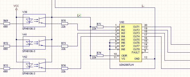

Hi zusammen,
ich möchte eine 5V (p-p) Rechecktsignal (50 kHz) galvanisch getrennt auf
24V (p-p) wandeln.  Dabei muss der Ausgang ca. 9mA bereitstellen können.
Diverse Experimente mit Optokopplern bringen mich irgentwie nciht
weiter, weil:
- für 24V aber zu langsam (alle 4Nxx oder so machen bei max 5kHz
Schluss)
- schnell aber nciht für 24V (z.B. 6N137)
kann jemand Helfen oder kennt jemand vielleicht einen IC oder einen
Schaltungstip für:
- 5V -> 24V
- galvanische Trennung
- mind. 9mA Ausgangsstrom
- 50kHz Rechteck
Danke

@falk,
ich habe noch irgentwo einen übertrager rumliegen, ich versuch mal ein
bisschen bin aber ehr skeptisch...
@Jürgen,
so eine ähnliche Idee hatte ich auch schon. mit 6N137 trennen, den 6N137
mit einer 5V-Z-Diode auf der 24V-Seite speisen und dann die 5V Ausgang
vom 6N137 mit ner Transistorkombination aus Pull-up und Stromverstärker
an 24V anpassen..
@excelsior (Gast)
Mit IRGENDEINEM wird es eher nicht funktionieren. Der muss eine
Mindestinduktivität haben. Und, und und. Man könnte es mit DSL, ISDN
oder Ethernetübertragern probieren. Wobei die aber nicht 1:5
Transformieren :-(
AUA! Für sowas hat der Liebe Gott den Spannungsregler erfunden.
MFG
Falk
Schon mal drüber nachgedacht einen 6N137 in Verbindung mit einem
Bipolartransistor zu verwenden? Dann hast du deinen Optokoppler, der
schnell genug ist, mit galvanischer Trennung und mit dem
Bipolartransitor sollte 24 V auch kein Problem sein (z.B. BC337/BC327
oder so).
