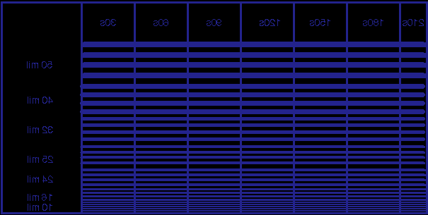

#1241279
Also am Platinenmaterial würde ich nicht sparen. Man kann noname nehmen,
das ist paar Cent preiswerter als Bungard aber dafür hat man bei Bungard
den Vorteil, dass da jede Platine gleich ist. Hört man ja immer wieder,
dass die Leute Probleme mit Platinen haben, die nicht von Bungard sind.
Im Anhang ist mein Testlayout um die Belichtungszeiten zu ermitteln. Bei
mir haben sich Zeiten zwischen 120 und 150 Sekunden bewährt. Nur mal so
als Anhaltspunkt.

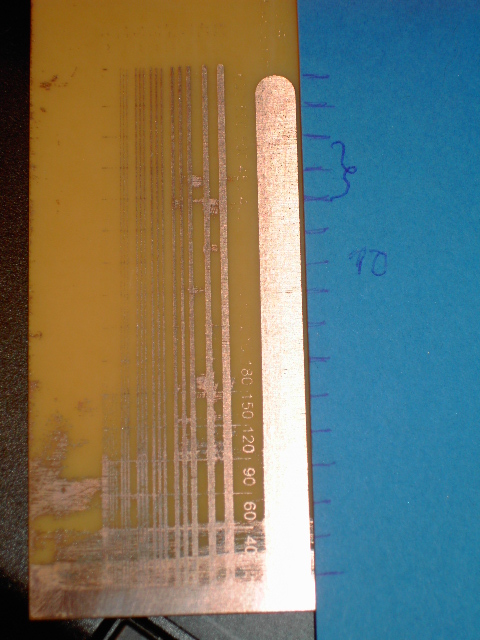

Gast #1241511
die erste Testreihe ist geschaft;)
habe in 0.5mm 30sek Schritten aufgedeckt.
wie man auf dem Bild sieht (oder auch nicht)  ist die Belichtungszeit
wenn sie mal größer als 2 min ist scheinbar egal. Die dicke Bahn weist
sogar nach 8 min keine "größeren" Löcher auf.
Jedoch sieht man überall flecken und die 5mil Bahnen sind quasi weg.
Ich habe die Folie so bedruckt das der Druck auf der Platte liegt.
Desweiteren habe ich während des entwickelns mit dem Pinsel über die
Platte gestrichen.
war das evlt kontraproduktiv?
mfg
TSE
Gast #1241530
TSE wrote:
> Hallo,
Das kann an Unterätzungen oder Problemen bei der Deckkraft auf deiner
Folie liegen oder aber am Material.
Denke das hat unterschiedliche Gründe. Die Flicken können daher kommen
das beim Entwickeln der Photoresist nicht richtig abgegangen ist. Die
fehlenden 5mil Bahnen liegt eher an Problemen mit der Deckkraft deiner
Folie.
So herum ists ja auch richtig da es sonst zu Unterätzungen kommt.
> Platte gestrichen.
Mach ich auch so, bzw. ich bewege die Platine im Bad um den Resist
besser abzulösen.
Bei den Flecken definitiv nein, bei den dünnen Leiterbahnen eventuell
wenn du zu fest drüber gerieben hast.
Fragen:
Wie sieht deine Entwickler bzw. Ätzmischung aus, womit ätzt du?
Wie lange ätzt du und bei welcher Temperatur?
Womit bedruckst du deine Folien (Laser/Tinte)?
Waren die 5mil nach dem Entwickeln bzw. Belichten noch sichtbar?
Warum kein Bungard Material?

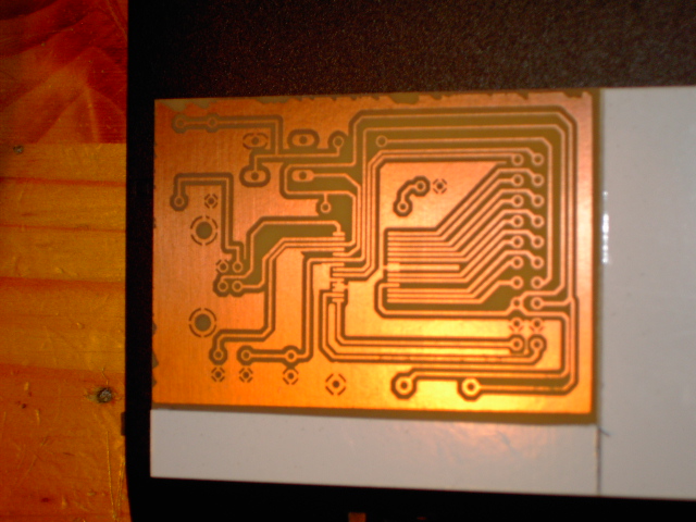

Gast #1241599
Diesmal hats ganz gut geklappt.
Hab diesmal den Entwickler auf gut 50°C im Wasserbad erhitzt.
Alle Details sind super drauf nur eine Leiterbahn ist dünner und hat
evtl Unterbrechungen.
Hatte zuerst die Folie im verdacht. Diese zeigte jedoch keine
Auffälligkeiten.
Werde das nächste mal kürzer Entwickeln und Belichten.
wader rand ist auch ziemlich fleckig. Ich vermute das dort Luft/Licht
eingedrungen ist und den Lack beschädigt hat.
Ich danke euch alle für eure Hilfe und verpreche ab jetzt nur noch
Bungard Material zu verwenden.
mfg
TSE

#1241623
> Hallo,
Ja prima, gz. Und es schaut auf dem Bild für die erste Testreihe gar
nicht mal übel aus ;).
Ja, das Bild ist nicht sonderlich. Die Reflexion, von der ich mal
annehme, dass sie vom Blitz kommt, blendet doch ein wenig. Ohne Blitz
wäre es vielleicht besser gewesen. Ich hab letztens so Photografiert um
zu sehen, wie gut ich geätzt hatte. Also Platine, Haarlineal drauf
gelegt als Größenvergleich, und dann ein Bild in Nahaufnahme gemacht
(Problem ist Beitrag "Eagle unter MacOS druckt nicht "gerade"" besprochen
und ich wollte wissen wie gut es bei mir rausgekommen ist).
Nunja, das kommt auf die Strukturen an, die man machen will. Bei breiten
Leiterbahnen wird es kaum auffallen wenn durch die Querbelichtung,
ein/zwei mil an jeder Seite fehlen, bei kleinen Strukturen wird es dann
schon kritischer. (vgl. deine 5 mil Bahnen bei kleiner und großer
Belichtungszeit)
Und das ist das zweite Problem: Deckkraft auf der Folie. Beim Platinen
ätzen bekommt man so nebenbei auch noch heraus, wie homogen der Drucker
druckt. Ich hab beispielsweise auf der rechten Seite einen Bereich, der
nicht sonderlich gut ist, die linke Seite ist da viel homogener und
deckender bei mir. Tipp zur Deckkraft: Den Drucker mit der
"Farbverschwendung" auf max drehen, auf keinen Fall das Layout mit
"Toner Safe" drucken.
Hier kam UV-Strahlung zu stark durch die "Maske".
Sicher weil zu lange belichtet wurde. Dadurch wurde am Rand zuviel
Photolack belichtet und die nachfolgende Ätzung (Unterätzung) tat ihr
übriges.
Also so wie man das Problem der Querbelichtung am besten reduziert.
"Reduziert" schreib ich hier mit voller Absicht und nicht "vermeidet".
Der Grund hierfür ist die Brechung/Beugung des Lichtes an einer Kante.
(vgl. http://de.wikipedia.org/wiki/Beugung_(Physik) )
> Platte gestrichen.
Nur wenn du zu hart drauf gedrückt hast. Dann hat sich eventuell
Photolack, der nicht belichtet worden ist, gelöst und später für den ein
und anderen geätzten Fleck gesorgt.
