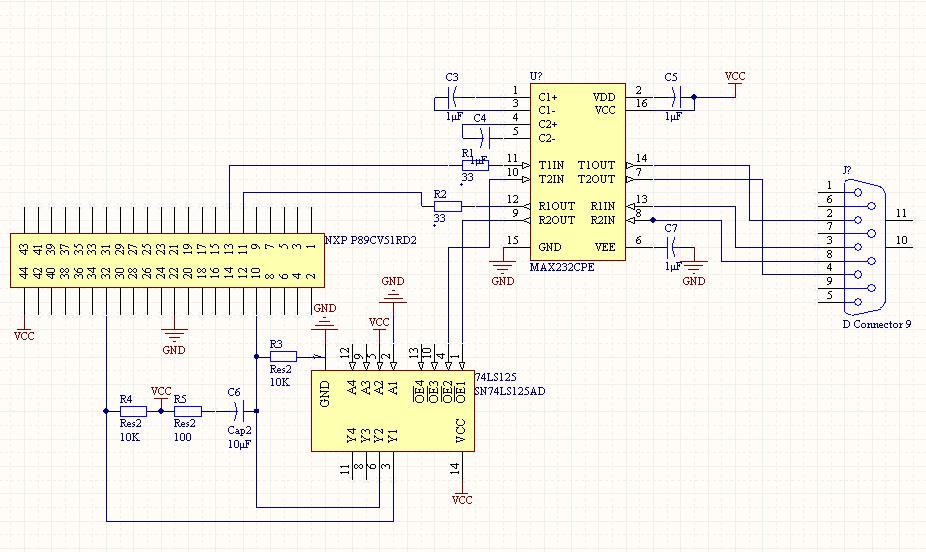

von J. Hebeler (Gast)
Ich hab mal schnell ein Schaltplan gemacht.
Ist das so richtig oder muss ich etwas ändern?
Das mit dem Taster(rechts im Bild) ist warscheinlcih nicht richtig.

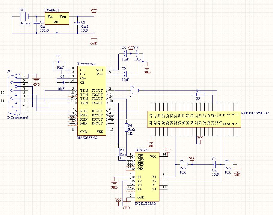

Also, habe aus meinen fehlern gelernt und den Schaltplan modifiziert.
Der Max238 ist ähnlich wie der Max232 nur mit mehr ein/ausgängen, wie
auf der Schaltung zu erkennen.
Den 74LS125 habe ich aus der beschreibung zum Flash magictool und dient
dazu Reset und PSEN über die serielle schnittstelle anzusteuren, da mein
Adapter Idiotensicher sein muss,
Kann sein das das ein bisschen wirr aussieht, will ich jezt aber nicht
ändern.
Funktioniert das so oder muss ich etwas ändern.
kritik erwünscht.
von Matthias (Gast)
Batterie verpolt.
Der MAX238 kriegt keine VCC/GND ab, dürfte nicht funktionieren. Nimm
doch einfach die Standardbeschaltung aus dem Datenblatt.
µC VCC/GND bestimmt vertauscht? Pin 44 meist VCC, 22 = GND. Dann muß
wenigsten der Quarz mit den 2 C dran sein (µC arbeitet dynamisch!) und
der EA-Pin auf VCC liegen.
Hier ein ähnlicher Adapter, zwar für USB, aber Prinzip:
http://www.mikrocontroller.net/wikifiles/5/58/USBPROG-51_Stromlaufplan.pdf
C? für RST mit 10u recht groß, bringt möglicherweise das Timing beim
Bootloaderstart durcheinander, besser noch ein R100 in Reihe.

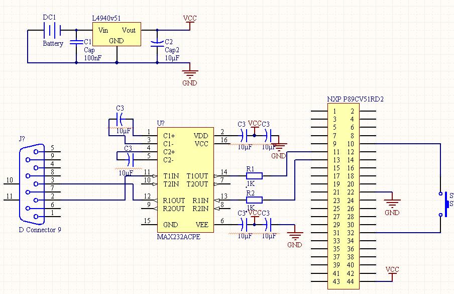

Gut, habe das ganze nochmal geändert, habe auch deine änderungen
berücksichtigt.
Aber ich weiß nciht ganz ob das mit DTR funktioniert(Rs-232 Pin4 <->
Max232 Pin 7).
von Matthias (Gast)
>Max232 Pin 7).
Das geht so nicht.
Warum machst Du es Dir für den Anfang so schwer, nimm doch einfach die 2
Taster-Variante. Dann reicht auch der normale MAX232 aus.
Quarz und EA-Pin Beschaltung fehlt nach wie vor.
