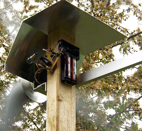

Meine Testmühle.
Noch eins von vorn.
Und näher am Regler.
#1243349
Sind das Akkus von Feinkost Albrecht? mfg Dietmar M.
#1243356
Hallo, Falls du Zugriff auf alte Elektorhefte hast: http://www.elektor.de/jahrgang/1996/januar/windkraftbetriebener-low-cost-akkulader.61786.lynkx
@Dietmar: Ja, sind Feinkost-Akus, NiMH 2300mAh. Gehen gut, auch in DigiCams ;-).

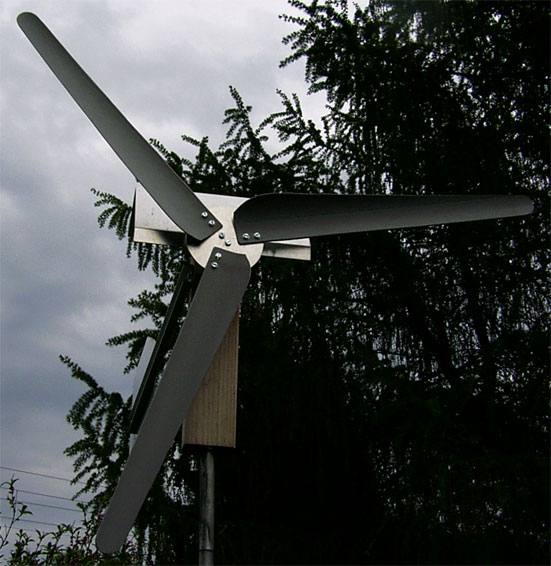

#2274674
Ja ich habe mir ein Kleinwindkraftrad gebaut oben ist ein Sprydosen Deckel der dient den LED´S als Licht.Die Rotornabe habe ich aus einer alten Kaptuuen Kabetrommel gemacht einach mit der Stisäge durchgeschnitten.den aufbau aus restbrettern gemacht die Flügel aus einem PVC Rohr sowie die Gondelabdeckung gemacht das gibts günstig im Baumarkt!
#2274677
guenter schrieb: > Ja ich habe mir ein Kleinwindkraftrad gebaut oben ist ein Sprydosen > Deckel der dient den LED´S als Licht.Die Rotornabe habe ich aus einer > alten Kaptuuen Kabetrommel gemacht einach mit der Stichsäge > durchgeschnitten.den aufbau aus restbrettern gemacht die Flügel aus > einem PVC Rohr sowie die Gondelabdeckung gemacht das gibts günstig im > Baumarkt!
#2274682
Knut Ballhause schrieb: > Und näher am Regler. Wie stark sind dieses Akkus?Mfg
guenter schrieb: > Wie stark sind dieses Akkus?Mfg Hui staaaark ;-) 2300mAh.
