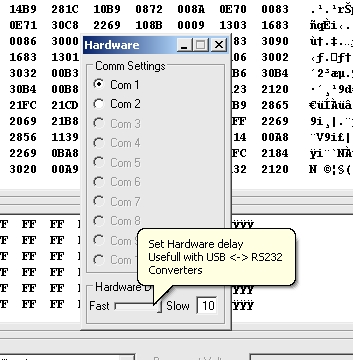

Installieren konnte ich ihn problemlos. Das ganze hat nur einen
Nachteil: Das Brennen des PIC dauert eine halbe ewigkeit (ca. 5 - 5
min). Ist das normal? Das kann doch eigentlich nicht sein oder? Über
RS232 hat das brennen höchstens 30 sekunden gedauert.
Bei den Einstellungen des Adapters in der Systemsteuerung habe ich schon
Änderungen vorgenommen(Baudrate, Latenzzeit etc.) Ich konnte jedoch
keine Verbesserungen verzeichnen. Auch im Programm des Velleman K8076
habe ich das Hardware Delay runter gesetzt, auch hier keine
verbesserung.

Velleman selbst schreibt
Extra information
    * IMPORTANT
      not compatible with USB to serial (RS232) convertor !
auf http://www.velleman.be/es/en/product/view/?id=364426
Vermutlich wird hier "Bit-Banging" zur Programmierung verwendet, und das
ist prinzipbedingt auf USB-RS232-Bridges extrem langsam.
Besonders drollig ist, daß auf obiger Seite auf
http://www.velleman.be/downloads/0/infosheets/k8076_uk.pdf verwiesen
wird, worin ein "USB conversion cable set" angepriesen wird ...
Ich kenne deinen Programmer nicht, scheint aber einer ohne
"Eigenintelligenz" zu sein. Diese einfach gestrickten Programmer (auch
für AVR) funktionieren mit USB-Seriell/Parallel-Wandlern nur langsam bis
gar nicht. Steht auch auf der HP zu deinem Programmer.
Danke erst mal für die vielen Antworten.
Den Hinweise auf der HP des Programmers habe ich auch gelesen.
Allerdings habe ich im Programm selbst ein Hinweis gefunden, das man das
Hardware Delay herab setzen sollte und dies für USB <-> RS232 Wandler
nötig sei. Darauf hin habe ich mir den Wandler gekauft, 8 Euro tuen ja
auch nicht so weh.
Trotzdem irgendwie ärgerlich mit dem Widerspruch im Programm.
