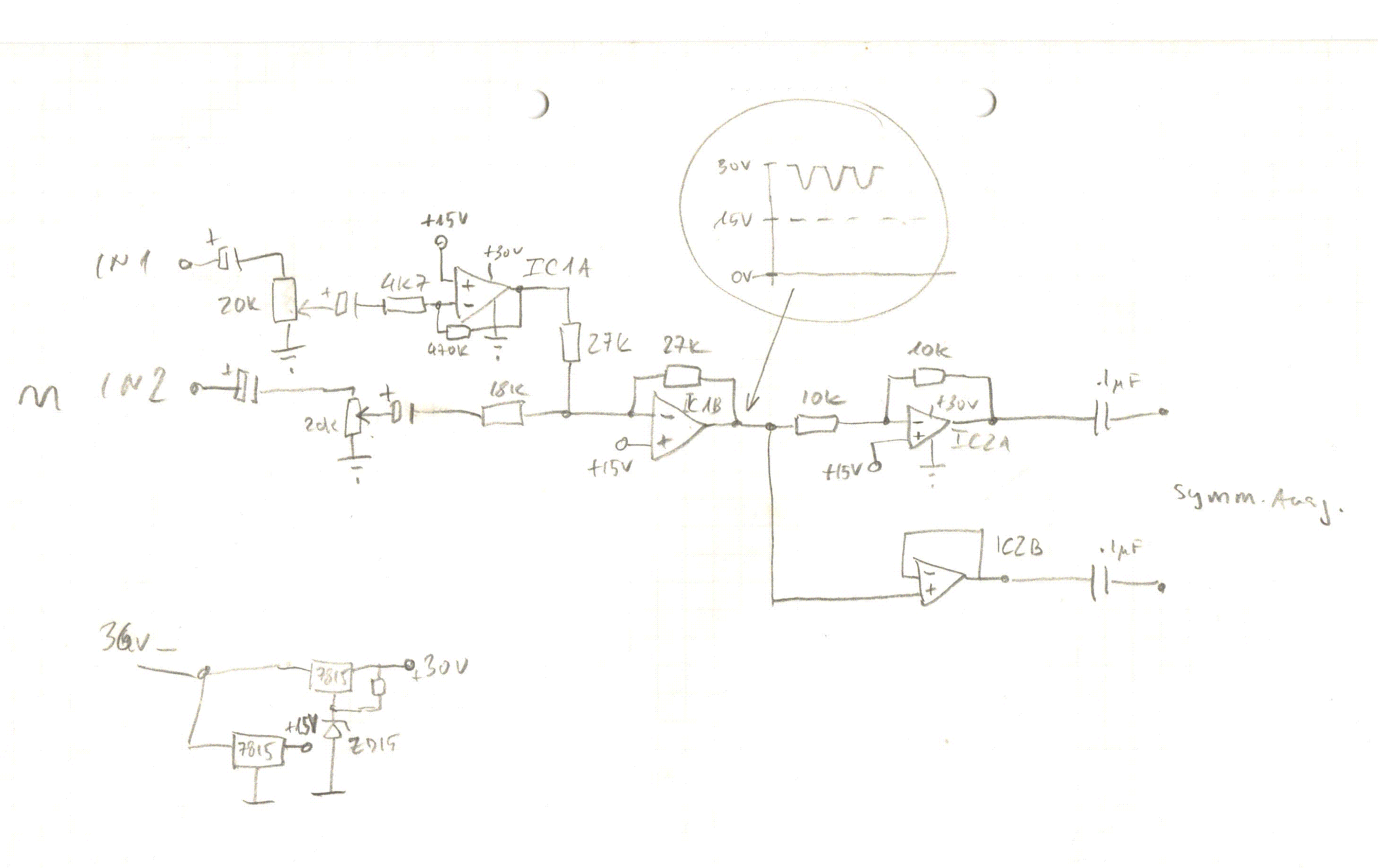

Ich habe eine Opamp-Schaltung aufgebaut und habe Probleme mit der
DC-Einstellung. Irgendwie ist alles verschoben und nicht symmetrisch um
die +15V Linie.
Hat jemand eine Idee, was ich falsch machen könnte?
Die Spannungen sind: Virtuelle Erde: +15V, Vcc=30.4 V.
Könnten die 0.4V schon das Problem sein, daß die verstärkt werden?
Es kommen 2 LM358 zum Einsatz.

Eingangselkos so wie im Schaltplan verpolt?
Da die virtuelle Masse ("positive Vorspannung" dinde ich hier passender)
hier gar nicht belastet wird, regelt der 7815 evtl. nicht richtig, hier
reicht ein Spannungsteiler aus 30V mit parallelem Filterelko gegen
Masse, alternativ den 7815 mit seinem Mindeststrom belasten.
Wenn das nicht das Problem war, bitte DC-Spannungen an allen Pins von
IC1 messen und posten.

Auf alle Fälle sind die Elkos nach den Poties verpolt - dadurch werden
die leitend, und bewirken einen Gleichstrom in den Summationspunkt der
nachfolgenden OPV's, was dessen Arbeitspunkt (am Ausgang) nach oben
richtung +30V drückt.

Elkos kannste schon nehmen, wenn die restliche Beschaltung der daran
hängenden OPV's nicht zu hochohmig und hochverstärkend wird. Bei IC1a
hätte ich bezüglich Verstärkung (100) aber evtl. auch schon Bedenken
(1µA Reststrom wären schon 0,47V Offset an dessen Ausgang, was aber
vielleicht noch tolerable ist, je nach Anwendungsfall))
Egal - die Elkos nach den Potis sind falsch herum - da ist der
"Reststrom nicht nur bei 1µA, sondern weit höher)

Ja, waren die verpolten Elkos. Danke f.d. Hinweis.

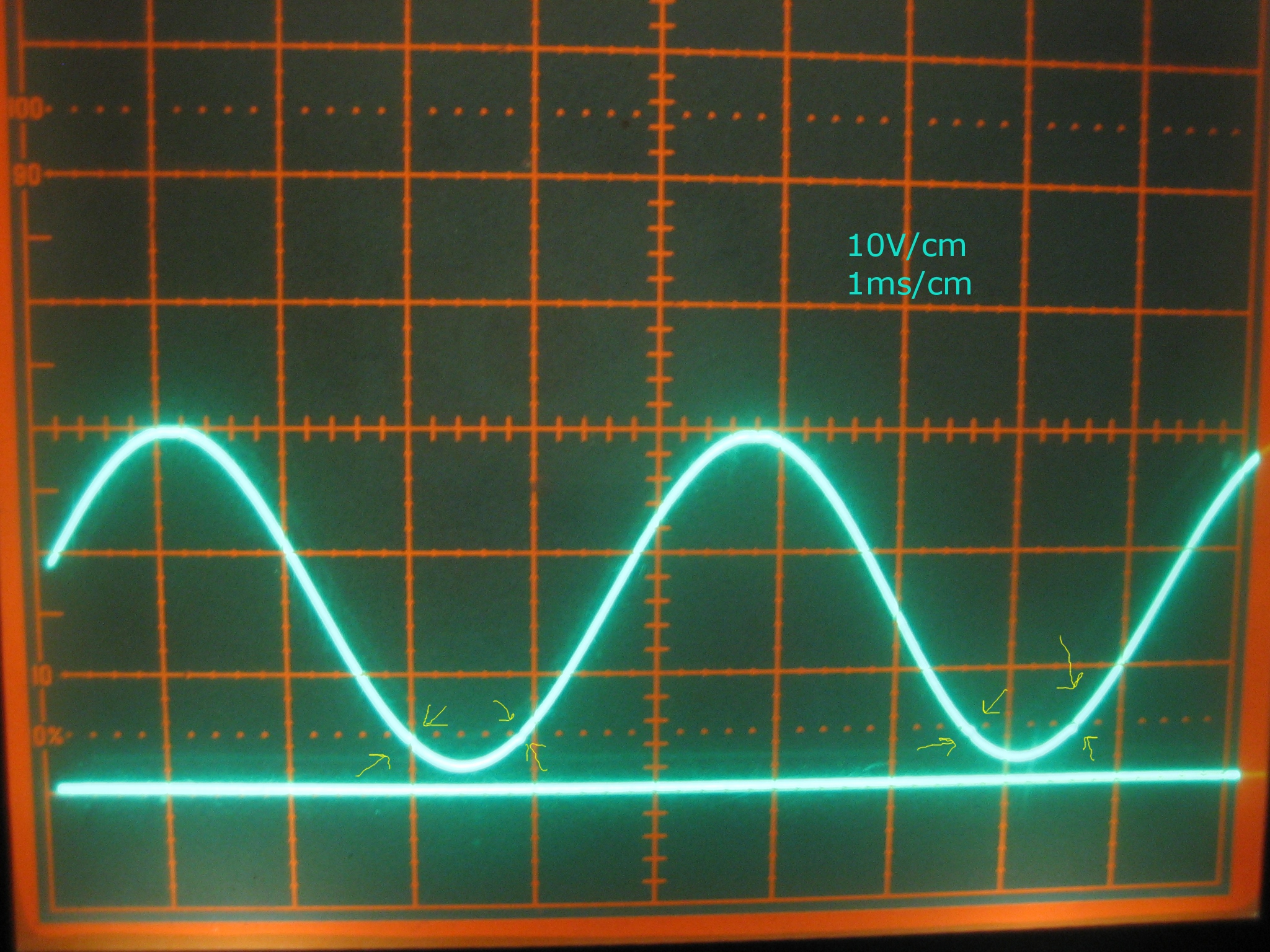

Jetzt habe ich noch einen anderen unschönen Effekt. Am Ausgang des 2:1
verstärkenden Opamps sieht ein Sinus, der am Eingang einwandfrei ist,
etwa so aus, wie im Bild (ich meine die kleinen Ecken, die
Übernahmeverzerrungen ähnlich sind).
Nehme ich statt des LM358 einen MC1458, so ist der Sinus einwandfrei.
(Frequenz des Sinus, z.B. 200Hz)

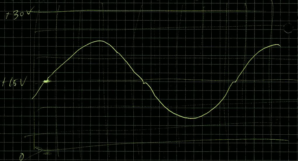

Habe übrigens vorhin nochmal mit einem Lastwiderstand (3K3 gegen Masse)
versucht. Die Übernahmeverzerrung ist weg. Aber die Hose rutscht
sozusagen von der Taille runter auf die Fußgelenke. (Siehe Bild)  Eine
Skizze wäre fast besser als das Photo.
Will sagen, die Übernahmeverzerrungen sind treten jetzt auf, wenn das
Signal etwa in den Bereich unter +4V eintaucht. Ich habe zwar damit
einen Bereich von etwas Vpp=22V bei 30V Versorgungsspannung, aber schön
ist das eigentlich nicht. Lieber ich habe ein klares Clipping als so
eine Phase mit Übernahmeverzerrungen und dann erst Clipping.
Wie kriegt man denn die Übernahmeverzerrungen ganz weg oder anders
gefragt, wo und wie kann man den LM358 überhaupt sinnvoll einsetzen,
wenn es solche Übernahmeverzerrungen gibt?

Der LM358 wird als Single-Supply-OPV verkauft. Setzt man ihn als solchen
ein, belastet den Ausgang nur ohmsch und schaltet die Last gegen GND
(also die negative Versorgungsspannung), dann ist der Spuk vorbei. Zu
beachten: Zur Last zählt auch das Gegenkopplungsnetzwerk.
Es sollte nach Möglichkeit immer ein Strom aus dem Ausgang des OPV
herausfließen und niemals hinein. Der Wechsel der Stromrichtung ist es,
was das Bauteil nicht gut kann.
Ebenfalls einsetzbar ist der OPV bei geringer Anstiegsgeschwindigkeit
des Ausgangssignals. Dann sind die Verzerrungen zwar theoretisch immer
noch da, machen sich aber kaum noch bemerkbar.
Mit dem Pulldown-Widerstand kann man, wie du auch in deiner Messung
festgestellt hast, die Verzerrung in Richtung der negativen Versorgungs-
spannung "ziehen". Wird nicht der komplette Aussteuerbereich genutzt,
kann man dadurch erreichen, dass sie unterhalb des Signals liegt, wo sie
ohne Wirkung ist. Umgekehrt kann man die Verzerrung mit einem Pullup-
Widerstand auch über das Signal ziehen. Es ist aber zu beachten, dass
der maximale Ausgangsstrom des LM358 als Quelle deutlich höher als als
Senke ist und bei der Dimensionierung des Pullup/-down-Widerstands
berücksichtigt werden muss.
Für NF- und andere Anwendungen mit AC-Kopplung und/oder zentral
liegendem Bezugspotential ist der LM358 keine sehr gute Wahl.

Single Supply ist deine Schaltung schon, aber die anderen Bedingungen,
die ich geschrieben habe, sind nicht erfüllt: Die Last der einzelnen
OPVs ist kapazitiv und/oder nicht gegen GND geschaltet. Das bedingt,
dass die Stromrichtung am am Ausgang ständig wechselt, wobei jeder
Stromrichtungswechsel diese kleine Delle im Ausgangssignal bewirkt.

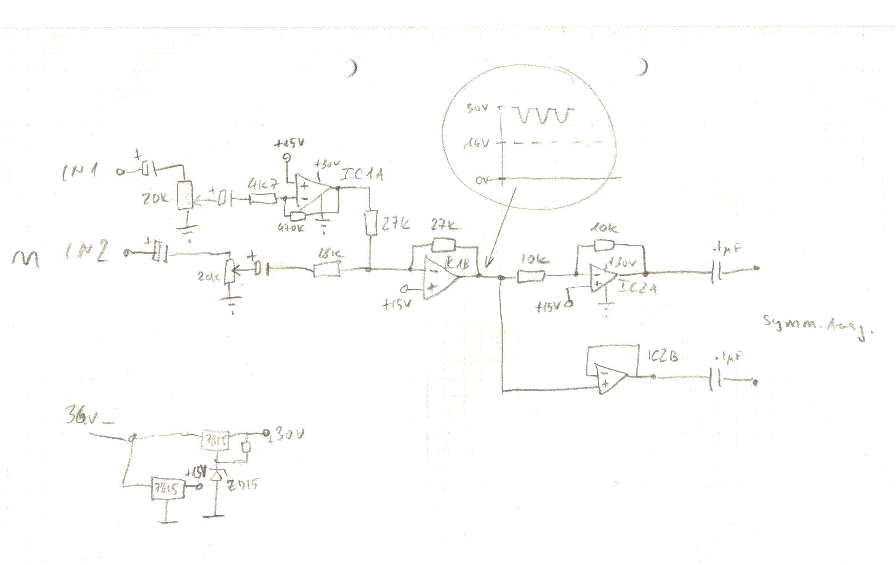

Ich schrieb ja, daß ich jetzt den Ausgang des 2 OPV v.l. (also dort, wo
in meiner Ursprungsskizee die Blase mit der Oszillogramm-Skizze
hinzeigte,) eine 3.3 KOhm Last angeschlossen habe. Auf die Gefahr eines
Mißverständnisses: Eine Kapazitive Last habe ich doch gar nicht.
Was genau sind die Bedingungen, daß ich den LM358 ohne diese
Übernahmeverzerrungen betreiben kann? Sind die vom Hersteller
dokumentiert?
So, wie ich ihn jetzt betreibe, mit Ohmscher Last gegen GND, habe ich
doch gar keinen Stromrichtungswechsel.
Grüße
Christoph
#1246844
Doch - hast Du noch, denn dort, wo die Blase hinzeigt, hast Du auch noch
den 27 und 10k dran, die mit ihrer jeweils anderen Seite auf den
virtuellen +15V liegen - kompensieren also die Wirkung deines R's gegen
Masse. Kannst ja mal den durch diese Widerstände gebildete Spannung an
ihrem Knotenpunkt ausrechnen, die da ohne Anbindung an den OPV -Ausgang
zu messen wäre - das wäre dann ungefähr der "Stromwechsel-Pegel", wo der
Sprung wieder auftritt. Das dürfte eben so Pi mal Daumen um die 4V
liegen.
Wie yalu schon sagte:
