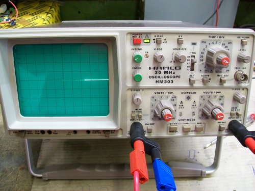

Hi Leute! Ich habe gestern nach längerer Zeit mal wieder mein Oszilloskop rausgekramt. Leider funktioniert es nicht mehr! Es erscheint nur noch ein kleiner Strich am rechten Rand. (siehe Bild) Hat jemand ne Idee, woran das liegen könnte? Vielen Dank! Gruß Johannes
Johannes L. wrote: > Hi Leute! > > Ich habe gestern nach längerer Zeit mal wieder mein Oszilloskop > rausgekramt. Leider funktioniert es nicht mehr! > Es erscheint nur noch ein kleiner Strich am rechten Rand. (siehe Bild) > > Hat jemand ne Idee, woran das liegen könnte? > Ich gehe mal davon aus: Handbuch hast Du, Grundeinstellungen nach Handbuch hast Du gemacht? Einfach, weil es in 80% der Fehlerfälle die Ursache eine Fehlbedienung/-einstellung ist, sollte man das abfragen. Danach geht es ins Eingemachte: Schaltplan, Endstufe Y Verstärker, Vorstufe Y-Verstärker. Sind so die gängigsten Fehler, dei mir bei den ca. 60 Hamegs die ich repariert habe untergekommen sind. Handbuch und Pläne: www.hameg.de, ggfs. anrufen. hth, Andrew

XY Knopf gedrückt? Mfg Michael

Eher Stral nach links geschoben, sofern das geht

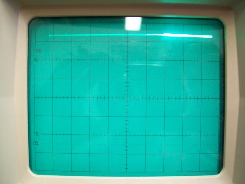

Erstmal danke für die schnellen Antworten! Habe nochmal alle Einstellungen versucht. (nach Handbuch) Jetzt zeigt es immerhin wieder etwas an, aber es schient tatsächlich irgendein Bauteil defekt zu sein. Im Bild wird eine 3V DC Spannung mit den Einstellungen: 1V Div und 2ms Div angezeigt. Zum einen werden etwa 0,4V zuviel angezeigt. (Nullpunkt ist richtig) Und der rechte Teil der Linie ist sehr hell, während der linke kaum zu erkennen ist. Damit man den linken Teil auf dem Bild sieht, musste ich Intens. sehr hoch aufdrehen.

Dann wird es Zeit den Schaltplan hervorzuholen (s.o. für Bezugsmöglichkeit) und anzufangen: - Netzteil kontrollieren auf alle Spannungen. Und derren Höhe und Brummanteil. Sieht so aus das auch Deine Anzeige in X-Richtung Kummer macht. X-Verstärker ist zwar denkbar. Aber da auch Y gleichzeig Probleme macht: Fang im Netzteil an zu suchen. Wenn alles nix hilft und Du nicht weiterkommst und verzweifelst: Ich kann Dir das Scope reparieren. hth, Andrew

So, habe die Spannungen -soweit möglich- überprüft. Für die 2kV hab ich kein Messgerät. Das war soweit in Ordnung. Für tiefergehende Tests müsste ich warscheinlich ein Oszilloskop haben... Dummerweise hab ich aber nur dieses eine... ;-) Fragt sich, ob es sich lohnt, es in Reparatur zu geben, oder ob ich mir besser ein anderes, gebrauchtes kaufe... Da ich mich in naher Zukunft intensiv mit Mikrocontrollern beschäftigen will, ist warscheinlich eh, ein digitales angesagt, oder? Gruß Johannes
