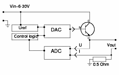

Ich habe hier einen Schaltplan und von einem Netzteil das ich bauen
möchte. 1,25 - 15V, 10A (Jaja ich weiß schöne Heizung)
Die Verlustleistung an den Transistoren errechnet sich so oder nicht?
Die Leistung die dabei raus kommt darf Ptot der Transistoren nicht
überschreiten. Ist das soweit richtig?
Um die Verlustleistung zu minimieren kann ich ansich nur die
Eingangsspannung umschaltbar machen?
LG
Andreas

- Das halbe Ohm im Ausgang bedeutet, dass im hier angedachten
Strombereich die Ausgangsspannung nicht besonders stabil sein wird ...

von Andreas R. (blackpuma)
Der Widerstadn am Ausgang soll zur Strommessung dienen. Wird noch
kleiner. Ausgangsspannung ist nicht stabil weil je höher der Strom desto
mehr Spannungsabfall oder?

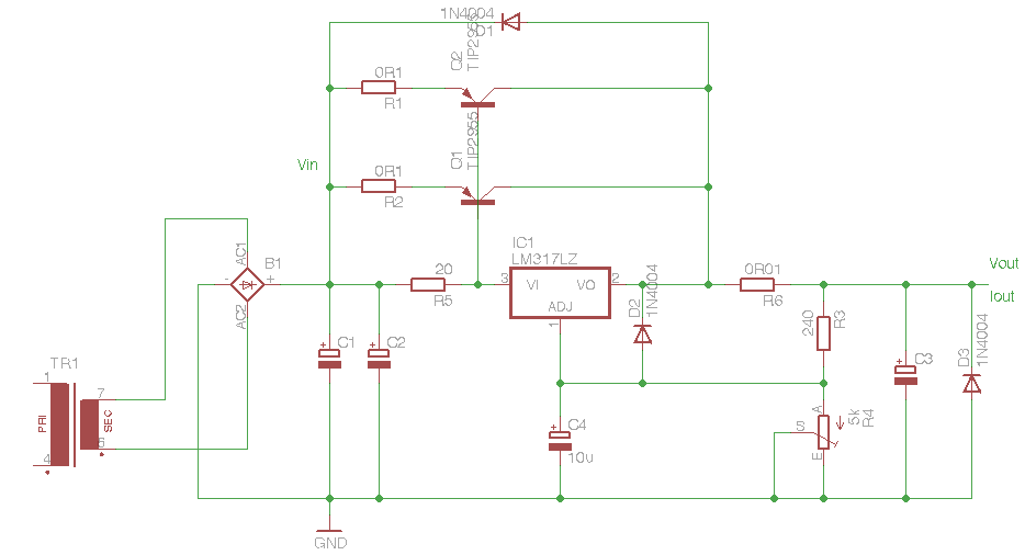

Hmhm... Die Widerstände habe ich eingebaut damit die beiden Transistoren
gleichmässig belastet werden oder ist das falsch? Wie klein kann ich die
machen? Wann wird denn diese Leistung an den Widerständen verbraten? Im
Kurzschlussfall oder immer?!
Lg
Andreas

Emitter-R's: wenn 10A drüber gehen sollen, dann weit kleinere Werte
ansetzen. Bei je 0.1Ohm (also je 5A, also 0.5V, also je 2.5W) siehts
bezüglich Verlustleistung schon besser aus.
R6: den würde ich eher in Vin einschleifen (nach C2). Und natürlich auch
keine 0,47Ohm, sondern ebenfalls weit weniger (wenn's nicht stört, weit
weniger als 0.1Ohm - vielleicht sogar 0.01 - macht nur 1W, und immer
noch 100mV bei 10A - genug zum auswerten)

von Andrew T. (marsufant)
Da macht der R6 auch wenig Sinn.
Einzig das Verlegen von R3 und Poti an den Ausgang (also rechts von R6 )
macht sinn.
So wird dann der Spannungsfall am R6 sauber ausgeregelt.
Es fehlt aber immer noch die Strombegrenzung.
Womit man wieder als Tipp geben kann: Labornetzteil nach FS 12/73
Nebenbei: Die SOA Deiner beiden Längstransistoren  sind bis übers Limit
genutzt ;-)
Hab die Anregungen eingebaut und noch eine Diode am Ausgang platziert.
Wozu dient die eigentlich?
SOA...... Kann mir vielleicht jemand andere Transistoren nennen die ich
da einsetzen kann und die es wenn geht beim C gibt?

von (prx) A. K. (prx)
Wollte es nur ausführlicher formulieren:
Der LM317 regelt die Spannung zwischen seinem Ausgang auf Pin2 und
seinem Fusspunkt auf Pin 1. Also die Spannung über R6 und R3 zusammen.
Steigt die Spannung zwischen Pin 2 und Pin 1, regelt er ab. Steigende
Spannung über R6 aka steigender Laststrom führt folglich zum Abregeln
des LM317, folglich zu sinkender Ausgangsspannung.

von Reinhard R. (reirawb)
> macht sinn.
Einspruch, Euer Ehren. Der '317 versucht den Spannungsabfall zwischen
Adj und Vo auf ca. 1,25 V auszuregeln. Bei der von Dir vorgeschlagenen
Variante geht der lastabhängige Spannungsabfall über R6 mit in die

von Jens G. (jensig)
Jo - Andrew - Dein Einwand war leider etwas falsch bezüglich R6, da der
317 nicht gegen Masse die Sache regelt. Zumal auch dort bereits der
Spannungsteile paar mA durch den R6 schickt.
Also ich bleibe dabei - R6 in Vin einschleifen. Die paar mA, die die
Schaltung zusätzlich zieht, dürften sich im Bereich um 10mA liegen. Also
0,1% von Imax - das stört hoffentlich nicht - oder? Und wenn doch, dann
kann man ja in der nachfolgenden Stromauswerteschaltung dieses Strömchen
noch etwas wegnivellieren.
Wenn man hier eine Strombegrenzung einbauen will, dann bieten sich die
Emitterwiderstände an. Wenn man die so dimensioniert, dass bei maximalem
Strom 0,6V abfallen, dann kann man mit einem zusätzlichen dadurch
angesteuerten Transistor die Längstransistoren bei höherem Strom
abregeln.

Also bis jetzt habe ich noch nirgendwo rausgelesen das die Sache mit dem
LM317 "blöd" ist.
Was ist denn das FS12/73?
naja, für sich alleine ist er nicht blöd - da ist er schon noch aktuell
genug (für micht jedenfalls), aber die Sache mit dem aufgebohrten LM317
(also zusätliche Transis zur Erweiterung des Strombereichs, was damit
auch jetzt nötigen Aufwand für den Kurzschlußschutz nach sich zieht) ist
etwas blöd - da gibt's bestimmt besseres. Da betrachte ich sogar den
uralten µA723 als bessere Lösung, wenn wir mal bei linearen Reglern
bleiben wollen. Aber heute gibt's wohl bessere Lösungen ...

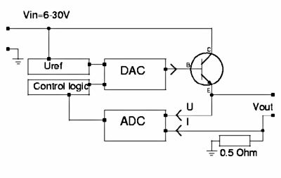

Welche Vorteile habe ich wenn ich das ganze auf diese Art löse wie im
Anhang?
Wie berechne ich die Verlustleistung über den Transistor?
LG
Andreas
von Gast (Gast)
Genauso wie sonst immer das alles im Transistor verbraten wird :)
Also die Verlustleistung ist gleich?
Welchen Vorteil habe ich dann wenn ich ein uC gesteuertes Netzteil
(kompliziert) baue, im Vergleich zu einem mit einem aufgebohrten LM317?
Beispielsweise die Schwingneigung. Eine digitale Regelschleife kann
genauso schwingen wie eine analoge. Muss man dann softwareseitig
angehen.
