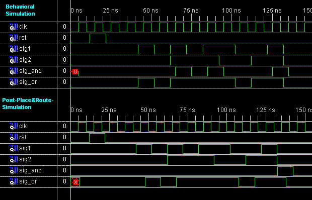

Hallo Leute!
Habe gerade angefangen VHDL zu lernen, aber wie es aussieht, schaffe ich
es nicht mal das kleinste Modell für ein FPGA zum Laufen zu bringen.
Hoffentlich kann mir jemand weiterhelfen! Hier mein (zugegebenermaßen
sinnfreies) Programm:
library IEEE;
use IEEE.STD_LOGIC_1164.ALL;
use IEEE.NUMERIC_STD.ALL;
entity main is
    port (
    clk         : in    std_logic;
    rst         : in    std_logic;
    sig1        : in    std_logic;
    sig2        : in    std_logic;
    sig_and     : out   std_logic;
    sig_or      : out   std_logic);
end main;
architecture standard of main is
begin
    gen_and : process (rst, clk)
    begin
        if rst = '1' then
            sig_and <= '0';
22
        elsif rising_edge(clk) then
23
            sig_and <= sig1 and sig2;
24
        end if;
25
    end process;
26
27
    sig_or <= sig1 or sig2;
28
29
end standard;

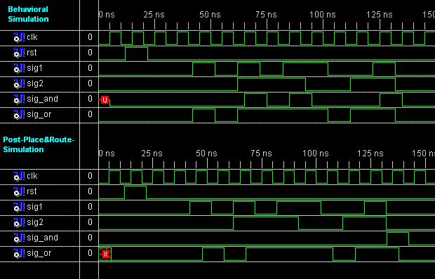

Die Behavioral Simulation liefert noch genau das Ergebnis, das ich
erwartet hätte, aber bei der Post-Place-And-Route Simulation wird das
Ausgabe-Signal sig_and falsch dargestellt (siehe angehängte gif-Datei).
Es treten keine Warnings und natürlich keine Errors auf (verwende
übrigens ISE WebPack). Kann es sein, dass ich ein Timing-Problem habe?
Hätte für den Test aber eine Periodendauer von 20ns, das müsste doch
leicht zu schaffen sein, oder?
Bin für jeden Hinweis dankbar!
Schöne Grüße
Gast #1246780
Ich gehe hier von einem Timingproblem aus.
Bei 62 ns hast Du die Bedingung sig1 and sig2 erfüllt, die Clk-Flanke
zur Übernahme ist bei 65 ns (3 ns setup), das Signal wird jedoch nicht
übernommen. Die Lowbedingung bei den folgenden Flanken scheint jedoch
trotz 2-3 ns setup übernommen zu werden. Interessanterweise hast Du bei
125 ns auch nur in etwa 3 ns setup, dort scheint es jedoch auszureichen.
Der Ausgang des Flipflops wird jedoch erst ca. bei 132 ns high, d.h. 7
ns clk to output. Vielleicht kannst Du die Post P&R Simulation mal mit
geringerer Taktfrequenz machen.

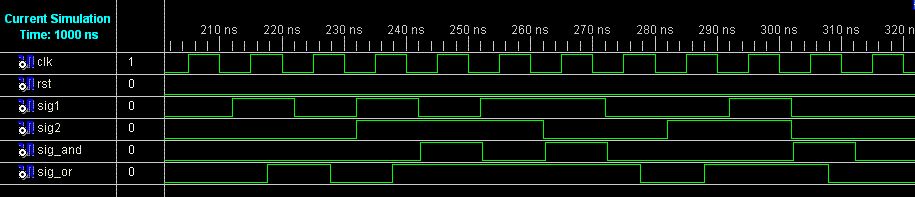

Übrigens habe ich mit bei meinem ersten Post verschrieben: Mit einer
Periodendauer von 20ns funktioniert das Ganze noch, nicht jedoch mit
10ns. Aber 100MHz erscheinen mir eigentlich auch nicht so viel, oder
doch?
Habe gerade noch das mit dem 100ns langen Reset ausprobiert und es
funktioniert tatsächlich!!! (siehe gif) Cool! :)
Trotzdem wundere ich mich natürlich auch über die lange Verzögerung beim
sig_or Signal. Es dauert 5,7ns bis sig1 und sig2 miteinander verknüpft
wurden. Ist das normal?
