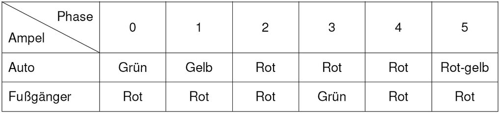

ich komme leider mit einer Aufgabe von meinem Kurs nicht klar.
Die Aufgabe und die Rahmenbedingungen lauten:
-Die Anzahl der D-Flip-Flops ist nicht beschränkt (aber je weniger desto
besser)
-Es dürfen UND- und ODER-Gatter mit beliebig vielen Eingängen
verwendet werden.
-Es darf ein INVERTER verwendet werden.
-Ein Taster sollte eingebaut sein
Die Lösung sollte folgendes beinhalten:
-den Zustandsgraphen der Ampel,
-die Wahrheitstabellen, KV-Diagramme und minimierte Formeln und
-den fertigen Schaltplan.
Im Ruhezustand verbleibt die Ampel in Phase/Zustand 0. Erst mit
Betätigen eines Tasters
werden alle Phasen einmal durchlaufen, und danach verharrt die Schaltung
wieder in
Zustand 0.
Ich bin am verzweifeln. Eine normale Ampelschaltung ist vom
Schwierigkeitsgrad nicht all zu schwer, aber bei der komme ich nicht
mehr weiter.
Wäre um eurer professionelle Hilfe dankbar. Die Phasen findet ihr im
Anhang.

Na, dann fang doch ersteinmal mit dem Zustandsgraphen an. Immer schön
Schritt für Schritt.
Wie das ganze zur Lösung führt, solltet ihr im Unterricht doch
besprochen haben.
Ich habe gerade den Eindruck, dass das garnicht so schwer ist.
1. Den Inverter verwendest du als Taktquelle. (Oder hast du schon eine?)
2. Dann baust du eine Kette D-Flipflops auf, als Schieberegister.
Eingang ist der Taster.
3. Für jede Ampelfarbe setzt du ein Or-Gatter davor und verbindest das
mit den D-Flipflops.
4. Mechanismus um "Doppeldrücken" zu verhindern: Vor den Taster ein
UND-Gatter, 1. Eingang Taster (aktiv high), 2. Eingang NOR Gatter über
die 5 Zustände.

Du hast 2 Ampeln mit je 3 Ausgängen: Für Fußgänger, Auto
Was ich an der Aufgabenstellung aus dem Post aber nicht ganz verstehe
ist, dass die Schaltung erst loslaufen soll, wenn der Taster gedrückt
wird.. wäre es nicht logischer, dass der Auto-Ampelbetrieb solange
durchgeführt wird, bis der Fußgänger den Taster drückt und dann wird
dieser Phasenteil aktiv?
Naja, wie auch immer. Da musst du halt systematisch rangehen.
Welche Eingänge, welche Ausgänge?
Zustandsgraph zeichnen.. ganz wichtig: Welche Übergänge
Dann darauf Wahrheitstabelle aufstellen
Aus de Wahrheitstabelle das KV Diagramm, dieses optimiert die logische
Gleichung ja... und dann daraus das ganze aus Logikgattern "aufbauen"
am besten im Internet mal nach einem Logiksimulator schauen...

Ich denke mal über einen Takt und über Zähler.
Auf der Leibniz-Seite ist bereits ein Taktgeber vorgegeben, sowie 3
D-FlipFlop's, die mit dem Takt eben Rot,Gelb,Grün übernehmen sollen.
Der Rest ist noch offen ;)
