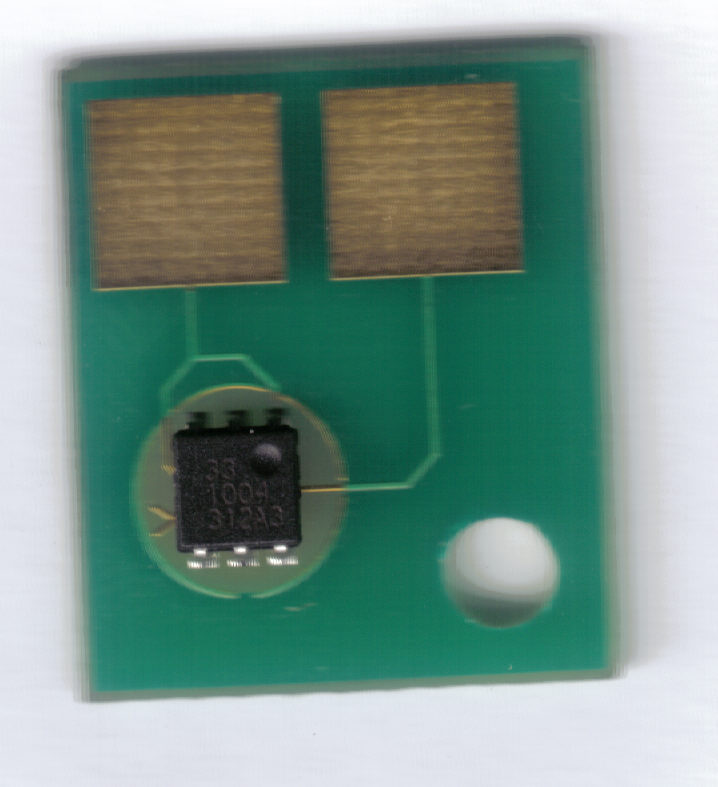

Wir suchen nach einer Lösung, diesen Chip zu resetten, bzw. die darauf
gespeicherten Informationen zu kopieren.
Die Platine ist auf einer Tonerpatrone angebracht und speichert die
Füllstände der Patrone bzw. die gedruckte Seitenzahl.
Da wir aber ausschließlich A5 drucken, wird jedesmal die halb volle
Patrone weggeschmissen. Mit einem Reset des Chips könnte die Patrone
länger im Drucker verwendet werden.
Die Beschriftung auf dem Chip (6 Beine) lautet:
33
1004
312A3
Vielen Dank.
von Christian (Gast)
Ein Bild der Platine ist übrigens im Anhang zu finden.
(test_.jpg)

Sehe ich das richtig, dass es nur 2 Leitungen zum Drucker gibt ?
Richtig.
Die großen Kontaktpunkte sind die Verbindungsflächen zum Drucker...
von Benedikt (Gast)
Da hilft nur eins:
Osziloskop dran, während der Drucker den Zählerstand erhöht.
Es könnte gut sein, dass das IC nur einen Impuls bekommt und damit
hochzählt. Ein Resetten wäre somit unmöglich.
Es könnte aber genausogut ein 1-Wire Interface sein (so wie es z.B: von
DALLAS verwendet wird).

von Peter D. (peda)
Wenn es nur 2 Anschlüsse hat, dann kann es eigentlich nur ein 1-wire
EEPROM von Maxim sein.
D.h. mit einem 1-wire Interface den Chip leer auslesen und wenn er voll
ist, die leer-Daten wieder reinschreiben.
Peter

von Axel Rühl (Gast)
DS2401 seriennummernchip. "Einfach" Chip tauschen. Dann denkt der
Drucker, der Toner ist neu.
axelR.

von Joern Gerhard (Gast)
Wenn das so ein Seriennummernchip ist, dann hat er ja gar kein EEPROM,
also muss der Drucker selber wohl die Seitenzahl zur Serienummer
speichern. Das bedeutet aber auch, dass es nix bringt den Chip zu
ersetzen, da man einen mit einer anderen Seriennummer brauchen würde,
die aber vermutlich irgendwie berechnet und geprüft wird. Quasi ein
Code, den man evtl genausowenig mal eben generieren kann, wie eine
Word-Registriernummer.
Es würde mich sehr wundern, wenn es nicht so wäre, bzw. wenn der
Drucker jede Seriennummer (Codenummer) akzeptieren würde.
Dann hätte sich nämlich der Hersteller den Chip sparen können - hat er
aber nicht.
Man beötigt hier also wohl einen Hacker und keinen "normalen"
Microcontroller-Programmierer.
Hallo Axel!
Es ist ein IBM_Infoprint_Color_1220, baugleich mit dem Lexmark_C750.
Ich weiss aber, dass man Tonerkartuschen von Lexmark nicht im IBM
benutzen kann. Die werden auch mit dem Chip untereinander inkompatibel
gemacht.

Ich habe jetzt mal einen der Chips herausgelötet.
Auf der Rückseite steht 46AA
Vielleicht ist das ja noch ein Hinweis auf den genauen Chiptyp.
von Michael (Gast)
Vielleicht könnte da ein DS2431 (oder ähnlicher Typ) drin sein:
1kb serielles EEPROM mit OTP-Mode, z.B. als "Zähler für Produkte mit
begrenzter Nutzungsdauer", Applikation z.B. Druckerkartuschen
http://www.maxim-ic.com/quick_view2.cfm/qv_pk/4272
Michael

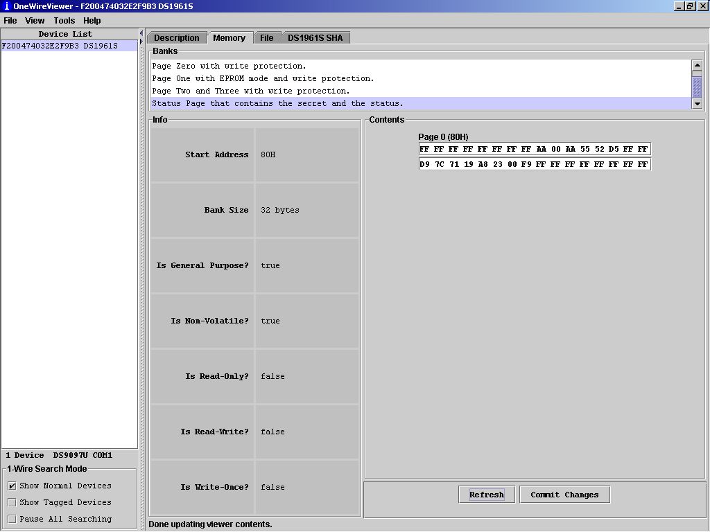

So, endlich habe ich das Kit.
Habe mal zwei der Chips testweise angeschlossen:
1-Wire Device Description
Device Address: C9004740937332B3 (B3 32 73 93 40 47 00 C9)
Alternate Names: DS2432
Description: 1K-Bit protected 1-Wire EEPROM with SHA-1 Engine.
Device Address: F200474032E2F9B3 (B3 F9 E2 32 40 47 00 F2)
Wie kann ich diese Chips jetzt kopieren? Kann mir da vielleicht jemand
helfen?
von Hagen (Gast)
@Christian, ich weiß nicht ob du da auf einem Holzweg bist. Wenn es die
DS2432 tatsächlich sind dann wirst du nicht umhinkommen den DS2432 Chip
der IM Drucker ist ebenfalls auszutauschen. Normalerweise besteht die
Hardware aus folgender Konfiguration:
Im Drucker werkelt ein Mikroprozessor + DS2432, in der Patrone
ebenfalls ein DS2432. Nun spricht die MCU beim Drucken/Patronenwechsel
ihren DS2432 und den der Patrone an. Beide wurden vom Hersteller mit
einem Schlüssel versehen, bzw. genauer gesagt: der Hersteller hat einen
DS2432 der beide Chips so konfiguriert das beide den gleichen internen
Schlüssel erzeugen. D.h. selbst dem Hersteller sind die tatsächlich
benutzten Schlüssel NICHT bekannt. Laut Datenblatt geben die DS2432
ihren privaten Schlüssel niemals nach aussen.
Wenn nun die MCU den Patronen-DS2432 updaten und fragen möchte so
benutzt sie IHREN DS2432 Chip um die Daten zu verschlüsseln bzw. die
Patrone zu authentifizieren. Nur wenn beide Chips den gleichen internen
Schlüssel benutzen funktioniert das.
Weist du denn ob es schon profesionelle Resetter für dein Model gibt ??
Wenn ja, muß es einen Weg geben die Dinger zurückzusetzen, was ich aber
kaum glaube. Viel eher wird es so sein das deine Patronen garnicht
diesen DS2432 benutzen.
Was passiert nun ??
Die MCU steuert beide DS2432 Chips an, überträgt deren Daten hinundher
ohne aber selber diese Daten "fälschen" zu können. Beide Chips
liefern ihre Daten also bei der MCU ab, und diese kann überprüfen ob
die Daten beider Chips übereinstimmen. Will man dieses System umgehen
so müssen BEIDE Chips DS2432 ausgetauscht werden, jeweils der der
Patronen und der im Drucker. Falls das Schema clever programmiert wurde
wird die MCU aber eine Signatur von ihren Onboard DS2432 abfragen. Diese
Signature erscheint immer zufällig zusammengesetzt ist es aber nicht.
Die MCU kann dann auf sichere Weise ihren Onboard DS2432 verifizieren.
Wird dieser DS2432 also ausgetauscht bekommt das die MCU mit. Nun, dies
bedeutet das in einem cleveren System nicht nur der Onboard DS2432
ausgetauscht, sondern auch die MCU umprogrammiert werden muß.
Gruß Hagen
Hmmm, irgendeine einfache Lösung muss es doch geben.
Was sind das hier eigentlich für Daten die der Viewer ausliest?
(siehe Screenshot)
