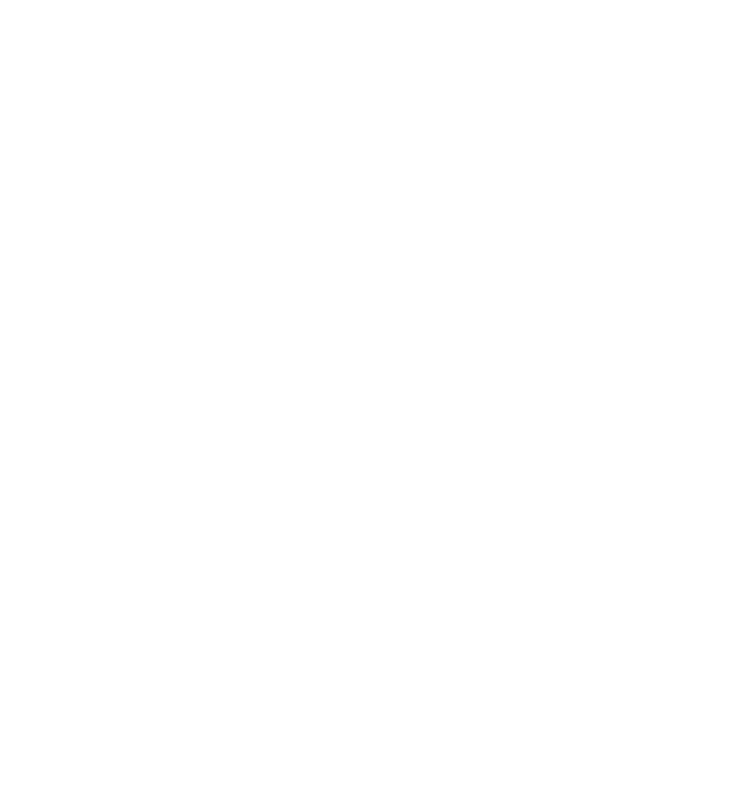

Für eine Videobearbeitungs-Anwendung muss ich ein FBAS-Signal auf meine
Leiterplatte bringen. Das Signal wird über ein 75 Ohm Koaxial-Kabel
angeschlossen und dann auf einen Videodecoder geführt. Über einen OPV
kann das Signal zusätzlich wieder abgegriffen werden.
Dazu habe ich mal das Schema im Anhang erstellt. Meine Frage nun, muss
ich beim Leiterplattenlayout etwas spezielles beachten? Muss die
Leiterlänge und Breite einen definierten Wert haben? Oder ist das bei
FBAS-Signalen unkritisch?
Danke für Eure Antworten.
@Patrick (Gast)
Theoretisch muss man den Wellenwiderstand beachten und die
entsprechende Leiterbahnbreite wählen. Praktisch ist ein FBAS-Signal mit
nicht mal 5MHz Bandbreite doch eher Gleichstrom. D.h. bis ca. 20..390cm
Leitungslänge kann man sich den Luxus erlauben, und mit nahezu
beliebiger Impedanz auf der Platine routen. Das Signal wird dadurch
nicht nennenswert beeinträchtigt.
MFG
Falk
Sinnvoll ist dabei die Videoleitungen (Signal+Schirm) gleichartig zum
Abschlusswiderstand zu führen und nicht den Schirm an einer Gesamt-Masse
anzuschliessen.
Zumindest empfiehlt Fairchild das bei der Verwendung eines
Matrix-Switches (frag mich jetzt bloß nicht nach der Nummer von dem Ding
- der Käfer liegt irgendwo in meiner Bauteilsammlung...)
