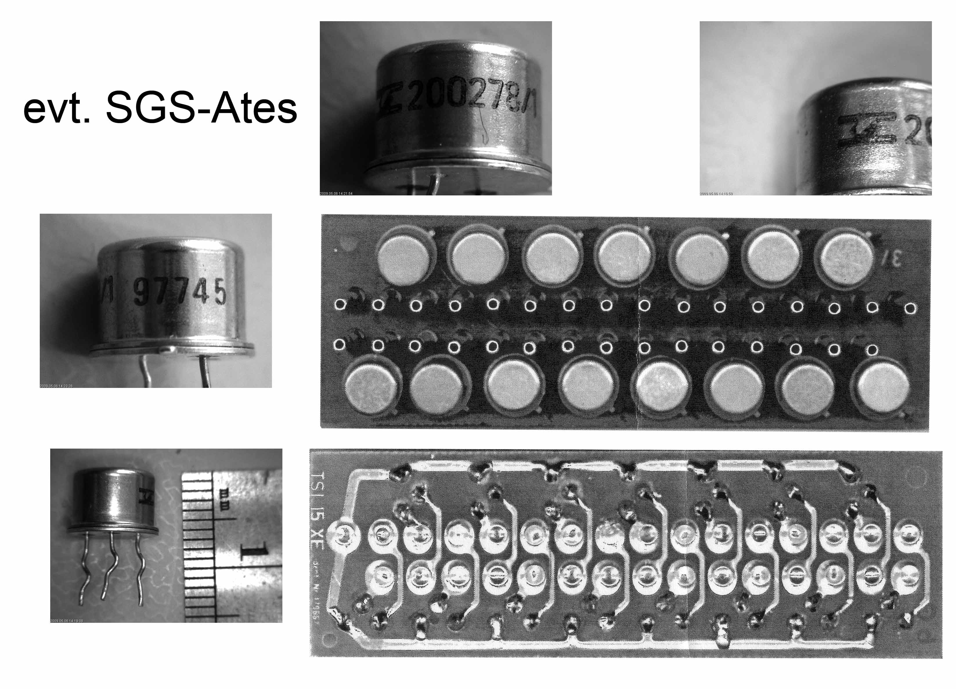

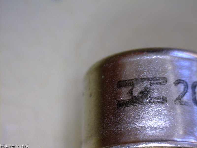

Gast #1252934
Hallo Leute
Brauche dringend Eure Hilfe!
Kann mir jemand sagen, was für ein Bauteil ich hier habe?
Ich vermute, dass es sich um einen älteren Transistor im
Metallgehäuse handelt.
Gehäuse Grösse:  Durchmesser 8mm / Höhe 6mm
Anz. Anschlüsse: 3
Aufdruck:        200278/1 und 97745
Das Firmenlogo findet Ihr auf dem Bild.
Es könnte sich auch um eine Firma handeln, welche heute nicht mehr
existiert.
Bin für jeden Tip sehr dankbar.
Gruss Andy
SGS-Ates gibt es noch, heißt nach der Fusion mit Thomson nur noch
STMicro. Das abgebildete Teil sieht aus wie ein Transistor im
TO-5-Gehäuse. Also mal die Schaltung nachgehen, in der das Dingen drin
war, vielleicht paßt was Normales, z.B. BC141 oder BC161, je nachdem, wo
der Kollektor dran war.
Jadeclaw.
Strahle mal das Logo heller an, damit man sehen kann ob es tatsächlich
ein Italiener ist.
In Metallbecher wurden nicht nur Transistoren eingeschmolzen, auch
Triacs, Thyristoren...
Solche Nummern-Bezeichnungen sind Kundenbauteile.
Willst Du es denn ersetzen oder verwenden? Und: wieviele hast Du davon?
Wenn viele: saeg halt einen auf! Die Dinger sind meistens hohl oder mit
Waermeleitpaste gefuellt.
Hi Leute
Herzlichen Dank für Eure Hinweise.
Habe noch ein weiteres Bild gemacht.
Es befinden sich 15 Stk. dieser Bauelemente auf einer Printplatte.
Viellecht kommt das ja jemendem bekannt vor.
Der Print selbst stammt aus einer Schindler Liftsteuerung.
Ich behaupte mal, das sind Transistoren der Art BC141/161, die dazu
dienen könnten, die Stockwerklämpis im Tastenfeld zu treiben. Kollektor
ist Gehäuse, der mittlere ist die Basis, Nase ist der Emitter. Es bringt
mich auch deshalb drauf, weil auf der Platine alle 'Nasen'-Anschlüsse
auf die gemeinsame Leitung gehen, die außen herumläuft.
