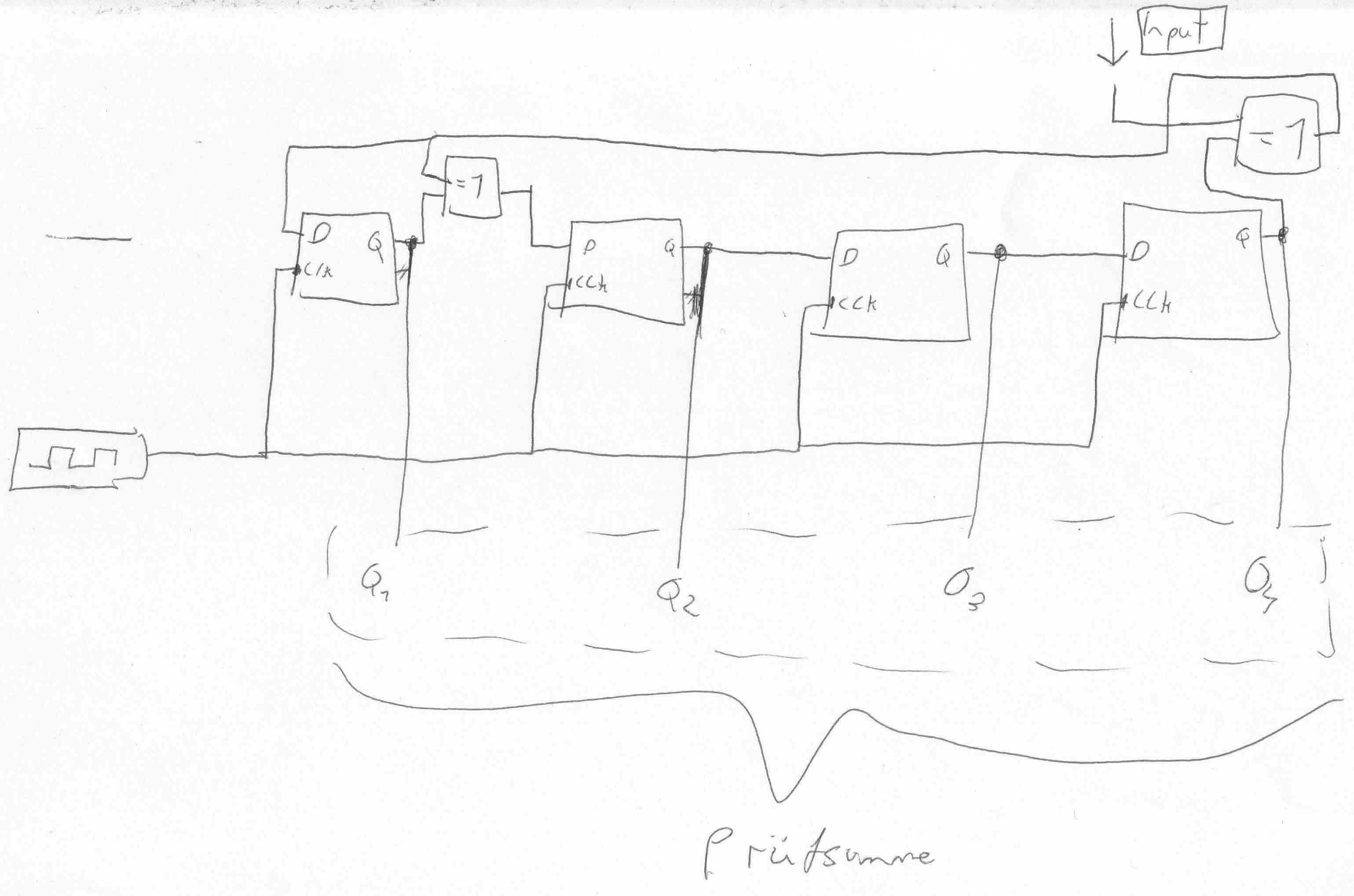

Ich bin grade dabei eine Schaltung zu entwerfen, die eine CRC-Prüfsumme
erstellt. Das ganze wollte ich mit einem LSFR ausbauen, das
Generatorpolynom muss soll fix sein.
Das Eingangswort ist 8bit lang.
Nun bin ich mir bei einem Detail leider unsicher: Die CRC-Prüfsumme habe
ich nach 8 Takten, richtig? Und: wie bekomme ich es hin, dass das
Register nach diesen 8 Takten nicht mehr weiter durchschaltet sondern
erst, wenn ich die nächsten 8Bit "reinschiebe"?
Ich hoffe ihr wisst, was ich mir vorstelle - ich kenne mich leider noch
nicht so ausl....
LG Thomas
Hier mal fix nen Bild, wie ich mir das ganze vorgestellt hab (bei Input
kommen die 8bit nacheinander im Takt an).
NOchmal zur Erinnerung: Wie bekomm ich es hin, dass das Schieberegister
die Q's stabil hält, sobald die Prüfsumme errechnet wurde.
Morgen, das ganze ist eine schulaufgabe. Das die Daten entsprechen dem
takt kommen sollen wir als gegeben ansehen. Bevor daten ankommen wird
dies übrigens durch ein signsl auf einer seperaten leitunv angekündigt.
Im selbem moment kommen auf der datenleitung dann die 8bit. Dann soll
die prüfsumme ausgegeben werden und so lange stabil bleiben bis die
nächsten daten kommen.

@Topic: Naja, die XOR-Gatter schieben das ganze immer wieder... wie das
bei som LFSR so ist... Da kann ich es natürlich abbrechen.
Mein Problem ist nur, dass ich nicht weiss wie ich es realisieren kann,
dass dieser Abbruch geschieht, wenn die Prüfsumme fertig berechnet
wurde.
Ich habe schon überlegt für diesen Zweck einen 3-Bit Zähler zu
verwenden, aber das muss doch auch einfacher gehen?!
Wenn die Zusatzleitung aktiv ist während die Daten kommen, kannst du
einfach die Taktleitung damit verunden. Wenn nur am Anfang ein Impuls
kommt, brauchst du wohl einen Zähler. Irgendwie musst du halt die 8 Bit
abzählen können.
Danke für deine Antwort. Dann lagi ch ja schon,al nicht ganz falsch...
Leider ist die Zusatzleitung nur während des ersten, übertragenen Bits
high.
Dann werde ich einen 3-bit Binärzähler bauen, der startet sobald die
Zusatzleitung aktiv wird. Wenn der dann nach 8 Takten bei 111 ist
speichere ich die aktuellen Daten des Registers in FlipFlops. Den die
Daten müssen solange stabil bleiben, bis die Prüfsumme des nächsten 8bit
Datenwortes berechnet wurde
