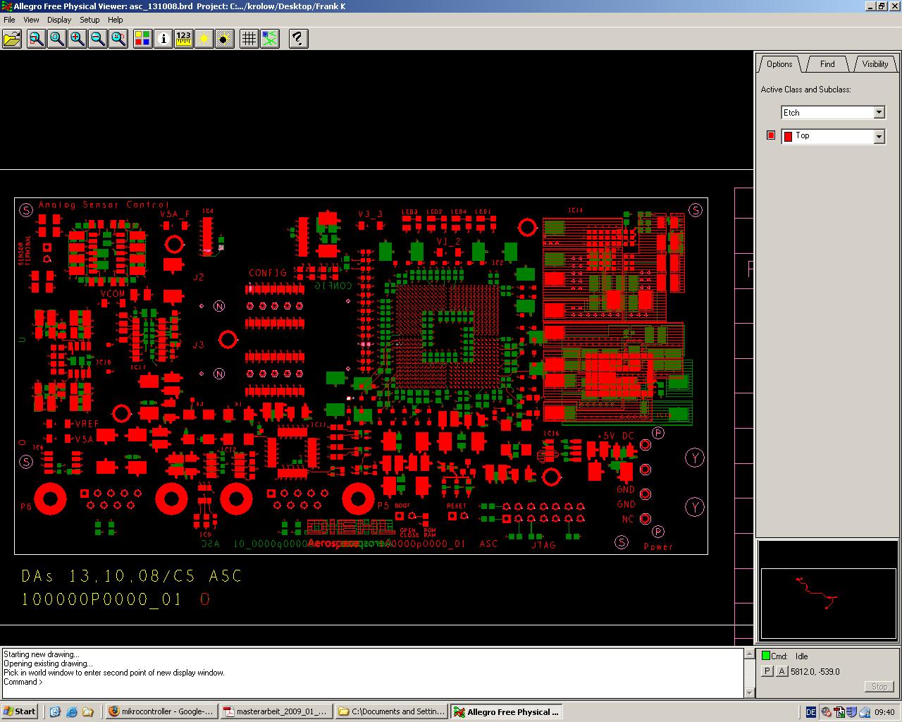

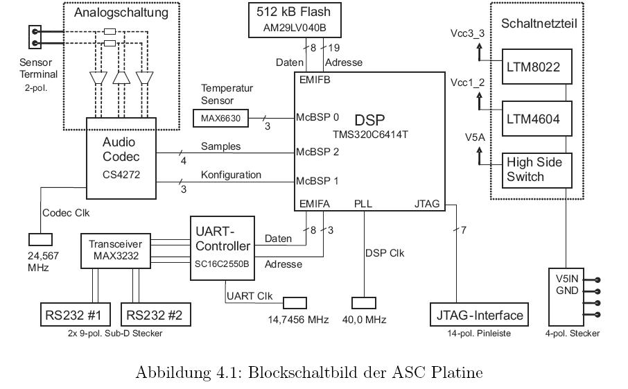

Hallo alle zusammen!Ich versuche gerade ein Board in Betrieb zu
nehmen,was im Rahmen einer Masterarbeit erstellt wurde!Es ist eine
abgespeckte Version des TMS3206416T.Das Schaltbild habe ich mal
rangehangen.Leider funktioniert das Board nicht.Wir gehen von einem
Hardwaredefekt aus.Was kann man alles nachmess um bestimmte Sachen
auszuschließen?Wie würdet hier an die Sache herangehen.Da ich gerade
frisch von der Uni komme habe ich leider wenig praktische
ERfahrung,deswegen wäre ich für jede hilfe dankbar.Was bereits auffällig
war ist das der Dsp relativ warm wird.Aber um die 40°C soll wohl normal
seien....
Mfg frank

Gast #1254007
Das ist doch auch nur die Idee.
Wie soll damit jemand eine Fehlersuche machen? Erwartest Du, dass jemand
sagt: Oh, da steht 8 Bit, es sollten aber 9 sein?
Der Fehler ist doch wohl eher in der konkreten Ausführung, nicht in der
allgemeinen Idee. Dazu braucht man Detailangaben: Den SCHALTPLAN, evtl.
noch das Platinenlayout. Außerdem wäre eine genauere Fehlerbeschreibung
höchst sinnvoll. "Geht nicht" oder "Chip wird warm" ist keine. Konkrete
Messwerte schon eher. "Schwingt der Quarz?", "Versorgungsspannung am
Pin?", "Was zeigen die Datenleitungen?", "Sonstige Spannungen?" usw. Je
nachdem braucht man möglicherweise noch die Software im Quellcode, um
was sagen zu können.
Mit solchen Schritten wie bisher kann das hier noch lange dauern...
