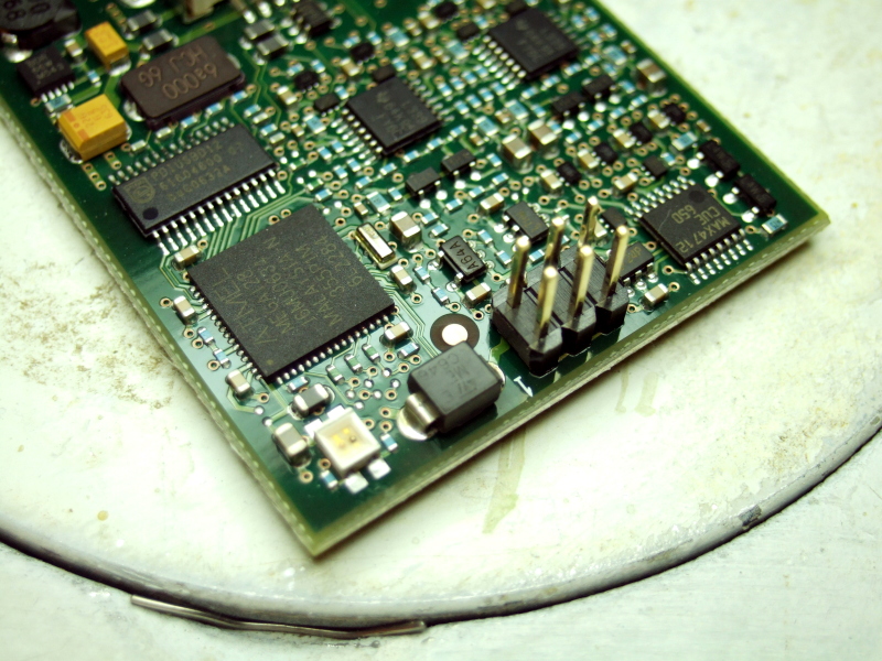

Hallihallo zusammen,
Ich programmiere meine AVRs mit einem AVR ISP mkII Programmer.
Bisher hat das immer problemlos funktioniert.
Nun hat das Ding einen Fehler.
Der mkII erkennt den AVR nur, wenn dessen Betriebsspannung unter 4.4
Volt liegt.
Bei höheren Spannungen leuchtet die LED am Programmer rot und das
AVRStudio meldet, dass kein Target gefunden wurde.
Fahre ich die AVR-Spannung von 1.2V bis 4.6V hoch, leuchtet hingegen die
grüne LED und ich kann den AVR problemlos programmieren.
Über 4.6V hingegen wird die LED rot und nichts geht. Drehe ich dann die
Spannung wieder runter, leuchtet die LED ab 4.4V wieder grün.
Ich vermute, dass der mkII intern eine Art Spannungsbereich-Umschaltung
macht, um den ganzen Betriebsspannungsbereich der AVRs überstreichen zu
können. Und die wird irgendwie eine Macke haben.
Weiss da jemand genauer, wie das funktioniert und wo man nachmessen
müsste?
Herzlichen Gruss
Mario

Im Anhang noch ein Foto der Platine.
Links neben dem ISP-Pinheader sitzt ein fast würfelförmiges, schwarzes
Bauteil mit zwei Anschlusspins. Die VCC-Leitung des ISP-Headers geht an
dieses Bauteil.
Es ist wie folgt beschriftet:
ST   E      (ST = Herstellerlogo)
ME
C646
Konnte im Netz leider keine Infos zu diesem Bauteil finden.
Eventuell spielt es auch für das vorhandene Problem keine Rolle - ich
weiss es nicht.
Gruss
Mario

Hmm, an der USB-Buchse liegen 4.9V an, am AVR 4.6V
Der Programmer hat die neueste Firmware(wurde nach der Installation des
neusten AVRStudios raufgebügelt) Er wird auch vom PC korrekt erkannt und
er funktioniert auch - halt nur bei Spannungen < 4.6V
