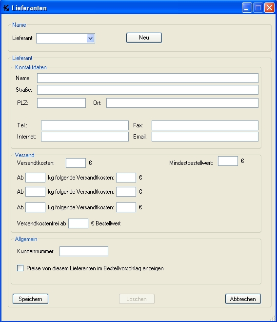

Lieferanten:
- Anlage ohne Begrenzung
- Hinterlegung von gewichtsabhängigen Versandkosten
- Hinterlegung von Mindestbestellwert
- Hinterlegung von allgemeinen Daten ( WWW, Email, Kundennr, ... )
- Auswahl, ob dieser Lieferant bei dem Bestellvorschlag berücksicht
werden soll.

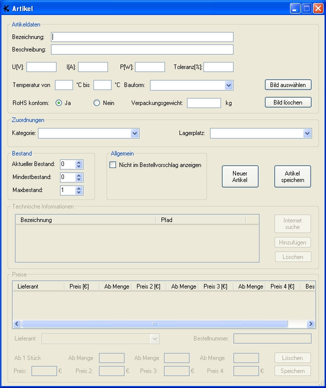

Artikel:
- Hinterlegung eines Bildes. Wenn die Bauform auch ein Bild hinterlegt
hat, so kann dies im Wechsel angezeigt werden.
- Hinterlegung von aktuellem Bestand, Mindestbestand, Maxbestand ( für
Bestellvorschlag )
- Hinterlegung von verschiedenen technischen Daten.
- Hinterlegung von beliebigen Technischen Informationen ( Datei oder
Weblink )
- Suche im Internet nach einem Datenblatt
- Hinterlegung von 4 mengenabhängigen Preisen pro Lieferant incl.
Bestellnummer bei diesem Lieferanten. Die Preise haben 3 Stellen nach
dem Komma. Dadurch ist die kleinste Einheit 0,1 Cent.

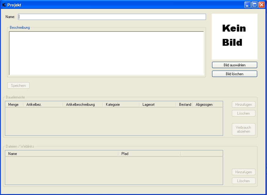

Projekt:
- Hinterlegung eines Projektbildes
- Hinterlegung von Technischen Informationen ( Datei oder Weblink )
- Hinterlegung der benötigten Artikel incl. der Mengen.
- Minimierung des aktuellen Bestandes eines Artikels aus diesem Projekt
um die erforderliche Menge. Dieser Vorgang kann auch mehrfach
durchgeführt werden. Das Programm merkt sich, wie oft dieser Artikel aus
dem Bestand genommen wurde.

Sieht ja alles recht interessant aus!
Was mich stört ist, sind die fixen Bezeichnungen der Parameter bei den
Artikeldaten. Ein Bauteil, besser Artikel,  kann z.B. auch eine
Schraube, Platine, Software etc. sein. Bei einer Schraube fängt man
nichts mit U, I und P an!
Es ist auch sinnvoller eine Artikelverwaltung anstatt eine reine
Bauteileverwaltung zu realisieren.
Anstatt von Projekten spricht man von Stücklisten, d.h., ein Artikel
kann aus der Summe (Stückliste) anderer Artikel bestehen.

Mir gefällt das Programm, soweit ich es von den Screens her beurteilen
kann, auch sehr gut. Das mit den U/I/P-Parametern ist mir auch
aufgefallen. Es stört mich aber nicht weiter, da ich solche Parameter,
die oft bauteiltypspezifisch sind, sowieso formlos in "Beschreibung"
eintragen würde.
Perfekt wäre es natürlich, wenn man zur jeder Kategorie einen Satz von
Parametern definieren könnte, der von Unterkategorien geerbt wird und
erweitert werden kann. Aber der dafür erforderliche zusätzliche
Programmieraufwand würde den Nutzen sicher übersteigen.

OP (Firma: www.larsmoellersoft.de) #1258638
über eine kategorieabhängige Darstellung der Parameter hatte ich auch
schon nachgedacht. Für mich bin ich dann aber erst zu dem Endschluss
gekommen, dass ich in erster Linie elektronische Bauteile erfassen
werde. Dafür war es auch erst vorgesehen. Wenn das Programm so erst
einmal rund läuft und die noch fehlenden Programmfunktionen
implementiert sind, könnte ich darüber ja noch einmal nachdenken. Auch
wenn dies dann etwas umständlicher ist, alls wenn man es jetzt schon
implementieren würde. Aber irgendetwas fällt mir dann schon ein.
ALternativ wäre es sicherlich auch möglich aus einer Auwahl von
Parametern bestimmte pro Kategorie auszuwählen, die dann nur angezeigt
werden. Das sollte relativ einfach zu programmieren sein. Wobei man sich
dann auch Gedanken dazu machen müsste, welche Parameter notwendig sind.
Wie yalu schon schrieb würde ich aktuell z.B. Schreibengrößen auch in
das Feld "Beschreibung" setzen.
Wieso man anstelle von Projekten von Stücklisten spricht, verstehe ich
nicht. Da stehe ich auf dem Schlauch. Aus meiner aktuellen Sicht ist das
Wort Projekt schon passend gewählt. Zu einem Projekt gehören ja nicht
nur die benötigten elektronischen oder mechanischen Bauteile. Es gehört
ja z.B. auch die Dokumentation oder das Layout mit dazu. Dies kann alles
unter dem Punkt "Projekt" bei einem Projekt erfasst werden. Auch
Prüfberichte oder Bedienungsanleitung. Wobei ich Dir Bastler recht gebe.
Anstelle der Bezeichnung Bauteile könnte man auch Stückliste nutzen. Das
finde ich sogar passender. Danke für den Hinweis.
