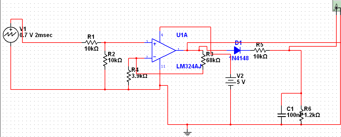

Hi Leute,
Ich habe jetzt mal etwas im Multisim angefangen rumzuprobieren, und ich
muss sagen, ich komme einfach auf keinen grünen Zweig. Ob das nun an
meiner
(un-) fähigkeit für Analoge Schaltungen oder an MSim liegt weiss ich
nicht :-)
Ich habe die angehängte Eingangsschaltung aus Elektor 02/2008 entliehen.
Klemmschaltung fehlt jetzt hier noch (Ich glaube die haben das mit den
Dioden zwischen den Verstärkern gelöst gehabt, is ja aber im Moment
wurschd)
Die hatten 12V und 2 Dioden, das ist der einzige Unterschied (mit 12V
läufts simuliert auch nicht besser).
Wenn ich es Simuliere hängt der Ausgang auf ca 2V. Egal was ich am
Eingangssignal verändere.
Eigentlich wollte ich mich ja selbst durchwurschteln, aber ich habe
jetzt schon ein paar Stunden (und Ansätze) im Multisim verballert.
Hat vielleicht schon einmal jemand so etwas aufgebaut (RGB->mittelwert
als 0-5V) ?
Würde mich über eure hilfe wirklich sehr freuen!

Moderator (Firma: Titel) Persönliche Seite #1259965
RGB und LM324 sind maximal inkompatibel (Stichwort Unity Gain Bandwidth
UGB und Slew-Rate). Dieser OPAmp ist m.E. einfach zu langsam.
Deine Schaltung ist zudem keine Mittelwertbildung, sondern eine
Spitzenwertgleichrichtung.
Und mit dem Verhältnis R5/R6 wirst du sogar mit 5V am OPAmp (die der
aber niemals ausgeben kann bei 5V Vcc) höchstens 0,5V am R6 haben.
Gast #1259975
Der OP ist in der tat nicht der schnellste, ABER:
- Man bekommt ihn bei Reichelt (tolles Argument, Gell?)
- Elektor hatten ihn auch in Ihrer Schaltung.
Das der entlade-R des Koindensator die Spannung arg runterzieht hab ich
mir auch schon gedacht, aber schön wäre es trotzdem mal wenn überhaupt
mal IRGENDWAS hinten raus käme.
#1259988
Reichelt hat aber auch deutliche schnellere. TL08x sind zwar nicht die
allerschnellsten, aber dafür überall erhältlich und schneller als der
LM358.
Das sagt garnix aus. Die drucken nahezu jeden Mist ungeprüft ab.
5V sind auch etwas wenig, da keiner der genannten OPs ein Rail2Rail Typ
ist.
Ein OPA353 (ebenfalls bei Reichelt erhältlich, aber etwas teurer) ist
sehr schnell und Rail2Rail, kommt also mit 5V aus.
